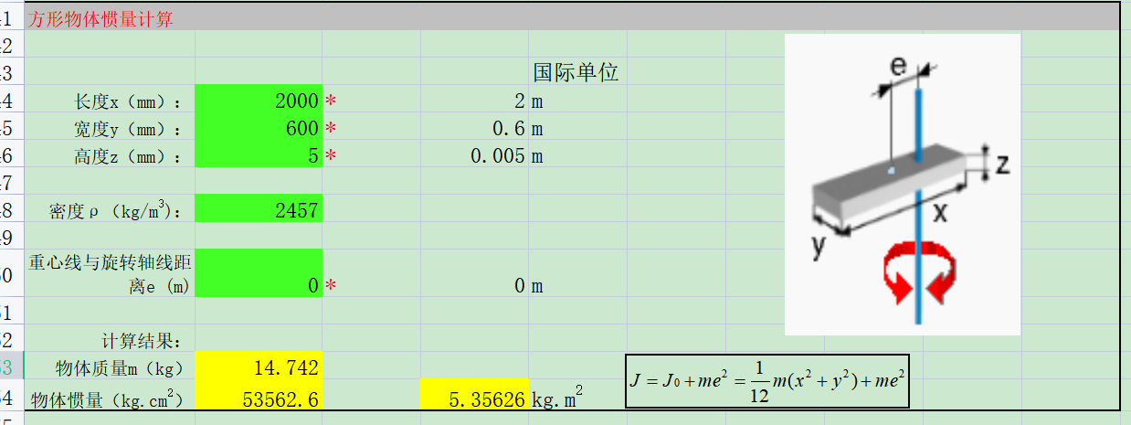

发表于 2022-11-19 08:39:47 | 显示全部楼层
玻璃密度按照2500KG/立方算,玻璃重15KG
最理想的状态,玻璃的质心刚好在旋转轴上,可得出这块玻璃的转动惯量为5.45KG*㎡
400W台达伺服电机扭矩1.27NM,转动惯量0.000068KG*㎡
从转动惯量来看,这个是严重不匹配的
惯量太大了,建议采用凸轮分割器驱动
或者重新选择高惯量伺服电机+减速机,你这个工况,建议惯量比控制在50以内
 楼主| 发表于 2022-11-19 09:39:05 | 显示全部楼层
最理想的状态,玻璃的质心刚好在旋转轴上,可得出这块玻璃的转动 ...
转动惯量应该是0.545吧
发表于 2022-11-19 11:09:43 | 显示全部楼层
hctz123 发表于 2022-11-19 09:39
转动惯量应该是0.545吧
对于长方体当回转轴为长方体中心轴时,I=1/12*m*(l1²+l2²)
式中m是长方体的质量,l1和l2是与转轴垂直的长方形的两条边长。
I=1/12*m*(l1²+l2²)=1/12*15*(0.36+4)=5.45kg.m²
应该没算错吧
