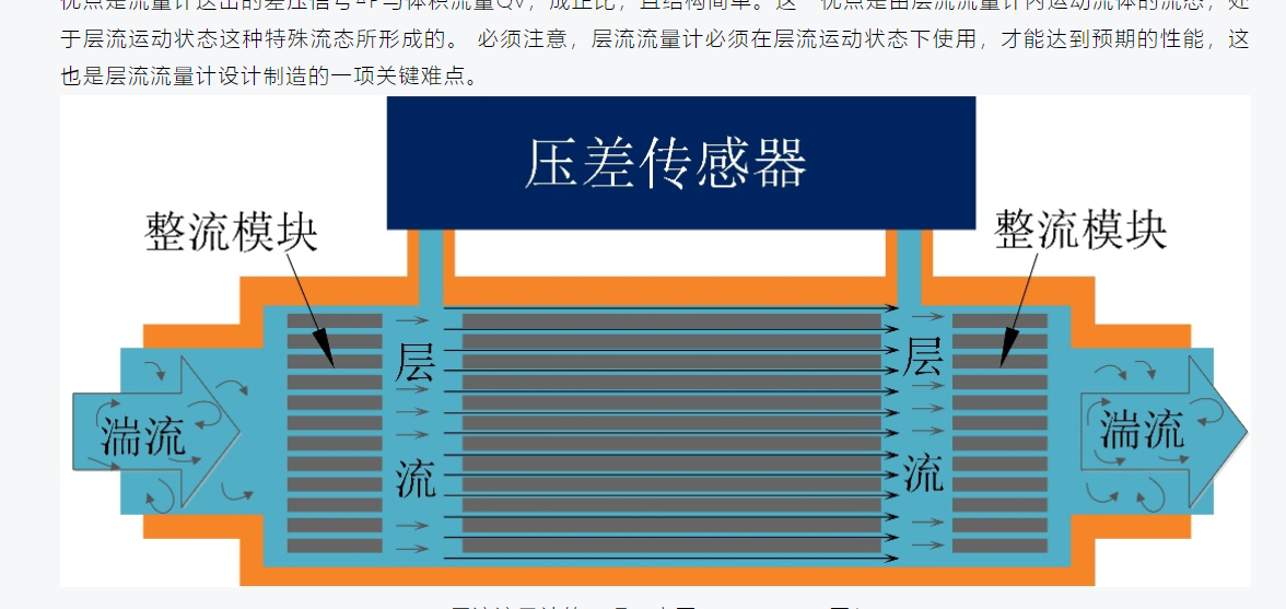

想做个层流结构的气体原件,这种层流结构怎么加工的啊,我拆过一个进口的,看不出什么,很多贴片压合在一起的,但是缝隙怎么保证均匀,怎么保证批量生产后,每个的气阻是一样的。

里面的灰色部分,可以用气管拼接,不需要加工;
发表于 2022-11-18 12:03:27 | 显示全部楼层
一层一层紧贴着装,中间开槽口?
发表于 2022-11-18 13:11:05 | 显示全部楼层
铸造?
挤压?
单管拼接?
还是说有尺寸限制这些工艺不能用?
 楼主| 发表于 2022-11-18 13:28:41 | 显示全部楼层
我拆的是进口的,圆盘状的,很多片怎么放到一起的,不能用胶水,关键怎么保证缝隙
 楼主| 发表于 2023-1-31 11:48:04 | 显示全部楼层
见过世面的大神,有这种的,但是看见日本的不是这样的,他们是一层厚片(圆盘形)一层薄片,摞在一起,不知道怎么粘在一起的,还有好多层薄片和厚片怎么透气的
