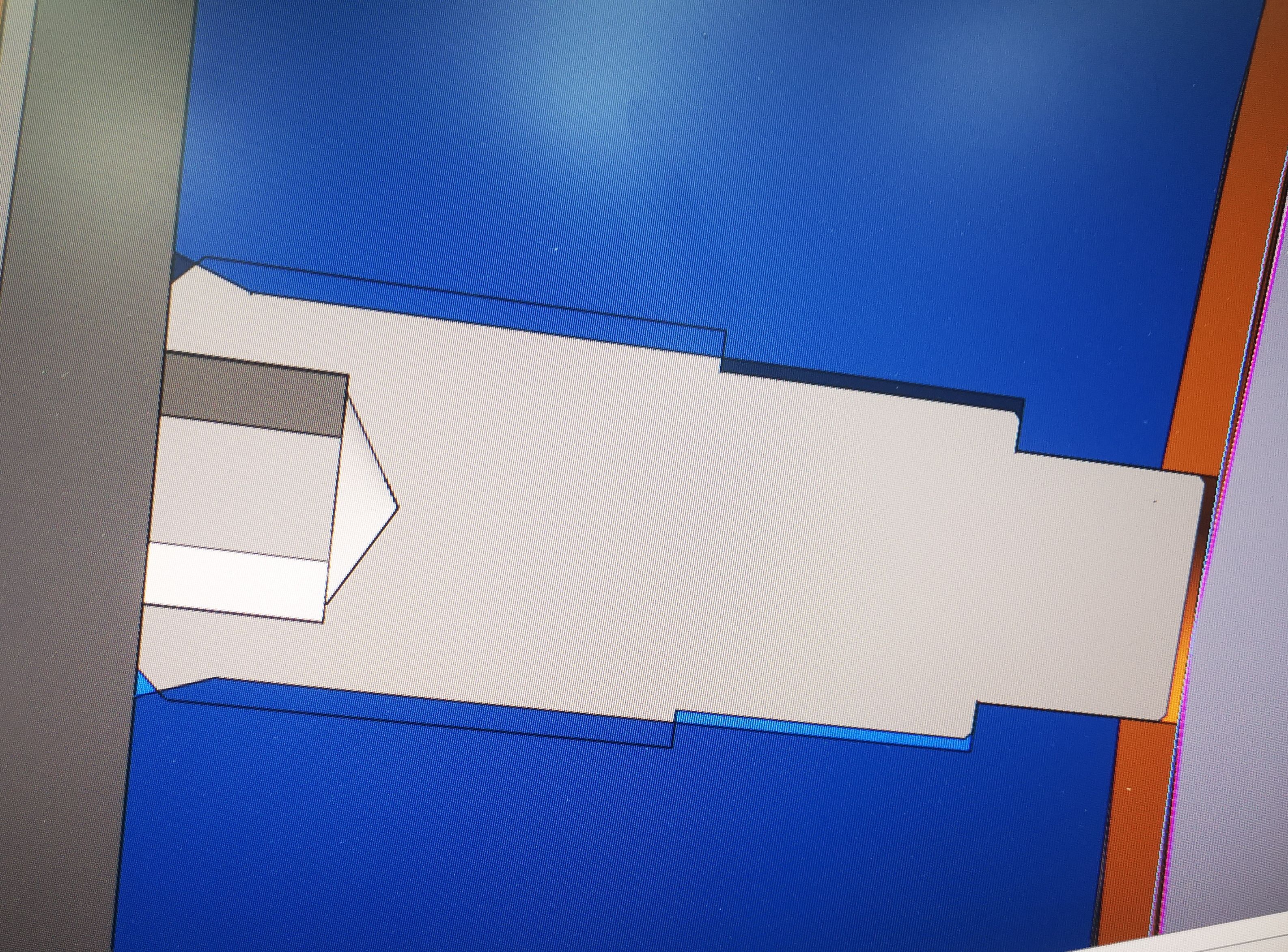

两个零件定位,一个零件销孔,一个零件上面一段螺纹,下面一段销孔,用紧定螺钉,下面一段车成销光轴,怎么确保螺纹与销孔同心?有没有更好的定位方式
发表于 2022-11-18 09:35:10 | 显示全部楼层
螺纹后面再加工一段同样的销孔呗
发表于 2022-11-18 10:28:17 | 显示全部楼层
可以试试类似FESTO的ZBH定位套那样的结构。

发表于 2022-11-18 10:36:04 | 显示全部楼层
上个简图说明一下
发表于 2022-11-18 12:00:58 | 显示全部楼层
销孔和销定位,螺纹仅用于锁紧
 楼主| 发表于 2022-11-18 12:10:50 | 显示全部楼层
卢Tiger 发表于 2022-11-18 10:36
上个简图说明一下
图片见附件
发表于 2022-11-18 12:13:33 | 显示全部楼层
螺纹孔和段的销孔加工中心一次装夹做下来的同心度应该是没问题的吧
发表于 2022-11-18 13:14:06 | 显示全部楼层
螺纹做松一点儿,
理论上,螺纹最小间隙大于销与孔的最小间隙,
也就是让销去做配合,
螺纹部分只用来固定销。
发表于 2022-11-18 13:14:14 | 显示全部楼层
定位套才是正解. 你这样的结构螺纹是起什么作用? 紧固还是拔拉?
