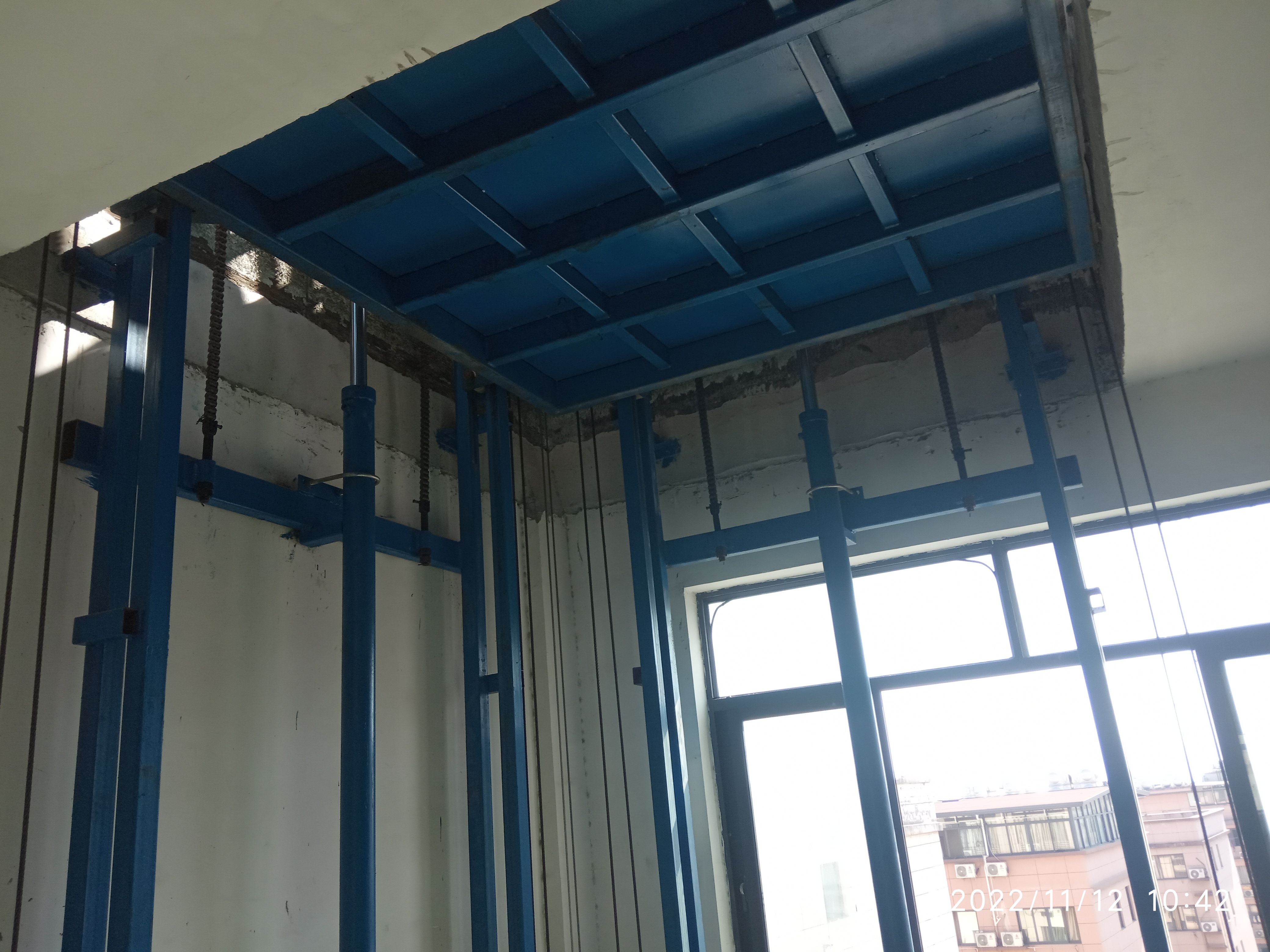

联动,电路的问题要想到,出现不同步怎么处理

发表于 2022-11-12 10:39:13 | 显示全部楼层
我见到的处理不同步就是用钢丝滑轮。

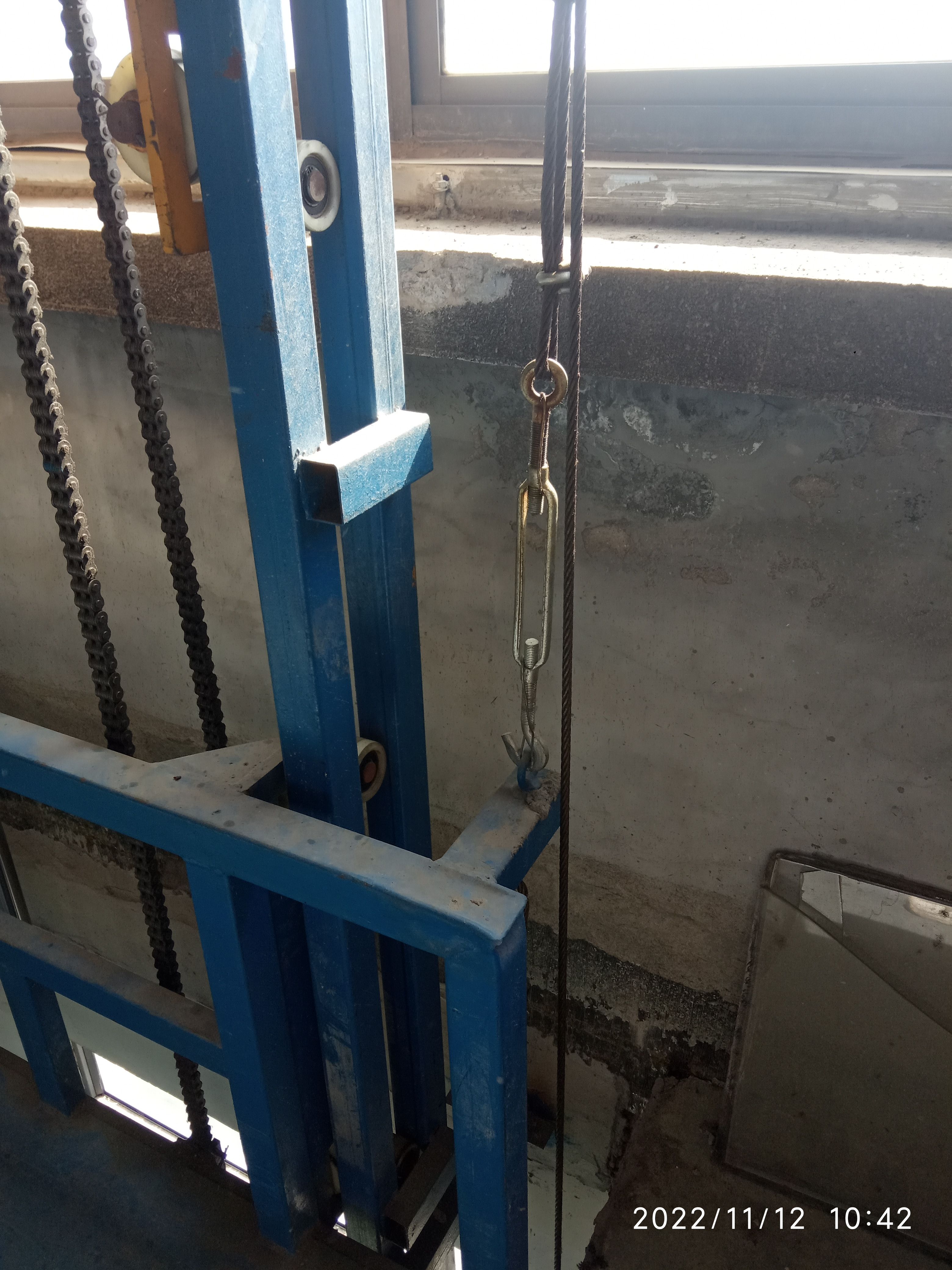

发表于 2022-11-12 10:51:50 | 显示全部楼层
同样没有防坠装置  发表于 2022-11-12 11:05

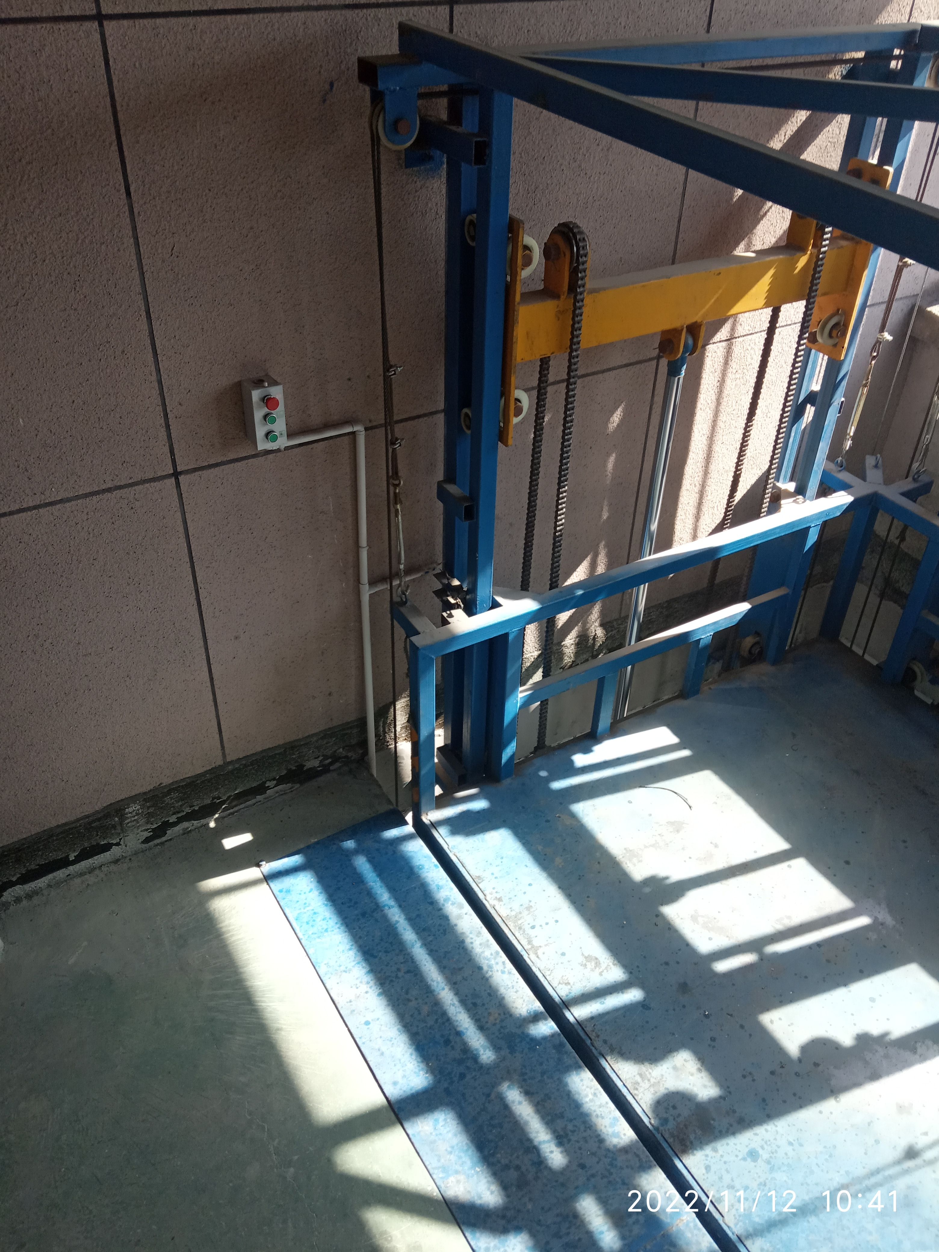

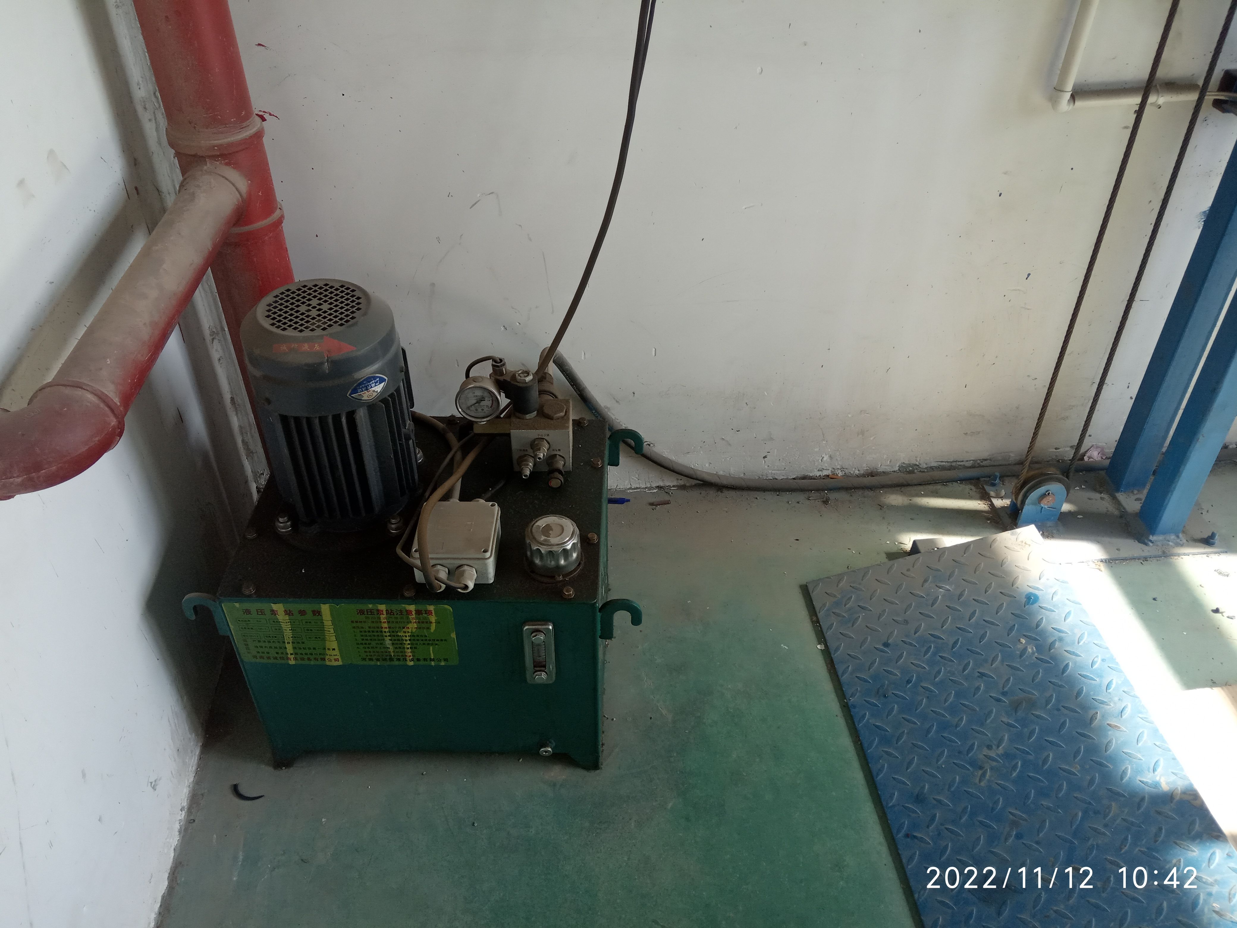

发表于 2022-11-12 11:06:11 | 显示全部楼层

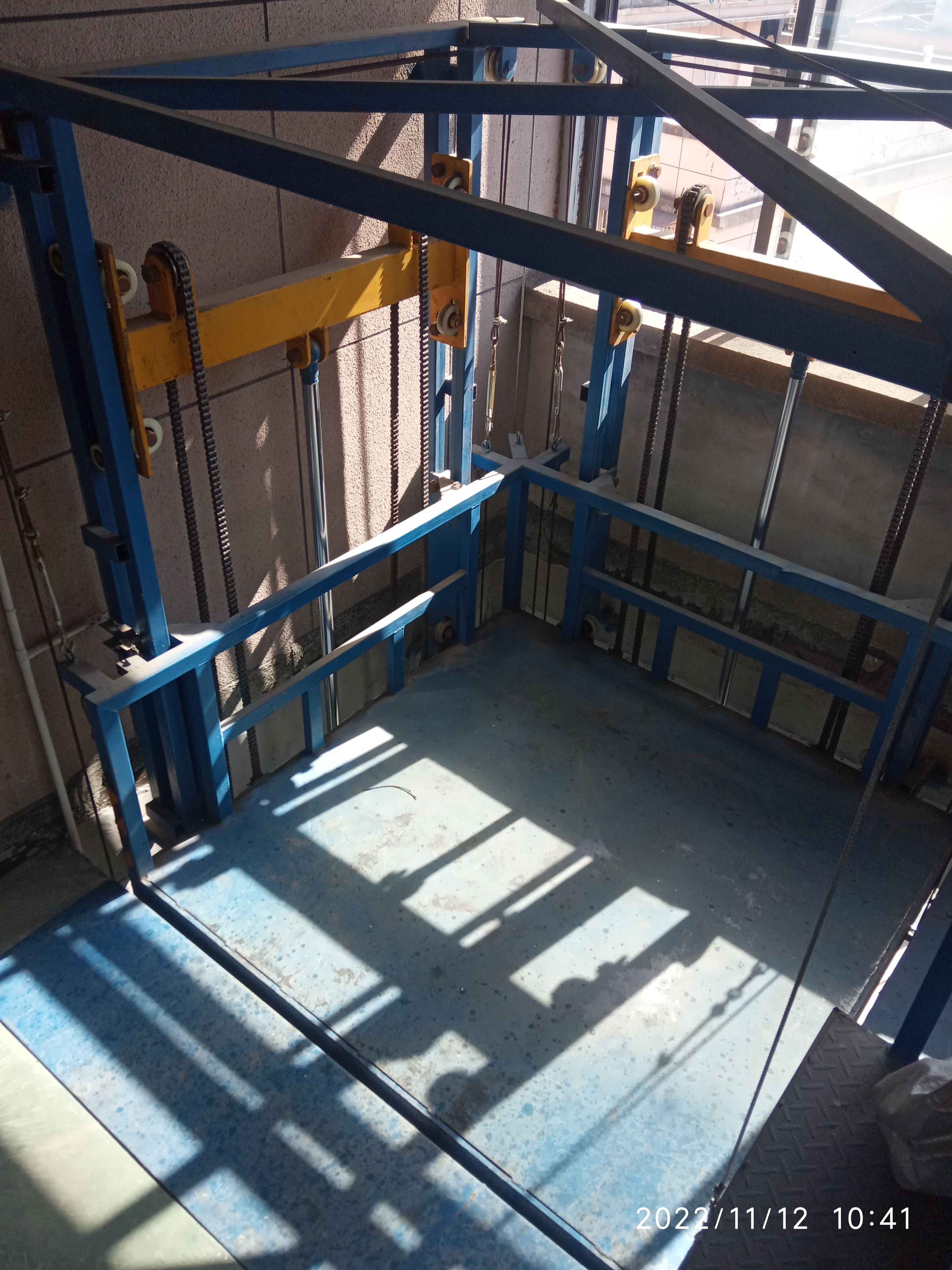

液缸缸提升也没什么问题,因为我们公司也有一台,主要是要两个液压缸同时顶升,液压缸缸径要大,我们用的最大载重有2吨。
发表于 2022-11-12 11:09:16 | 显示全部楼层

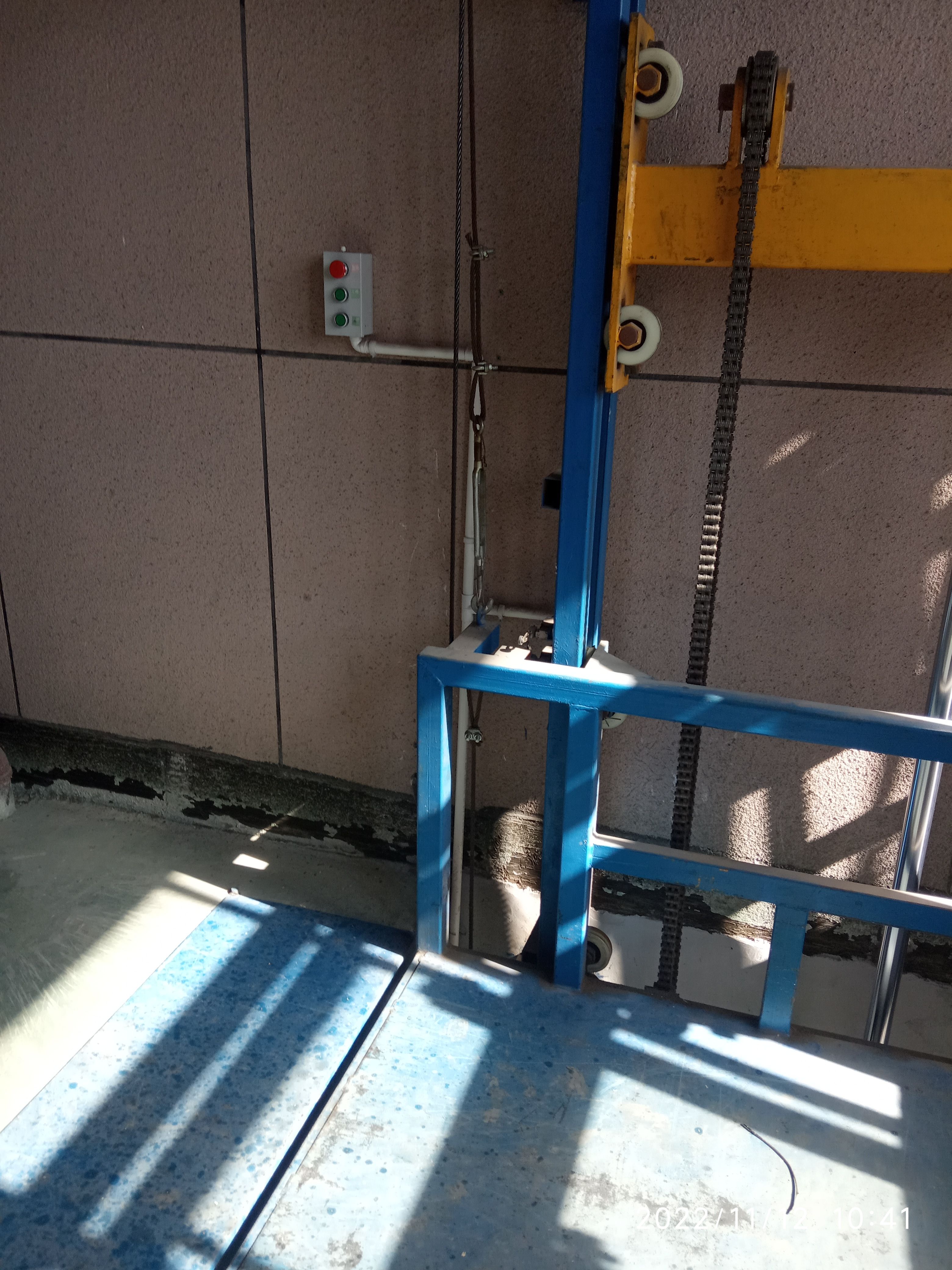

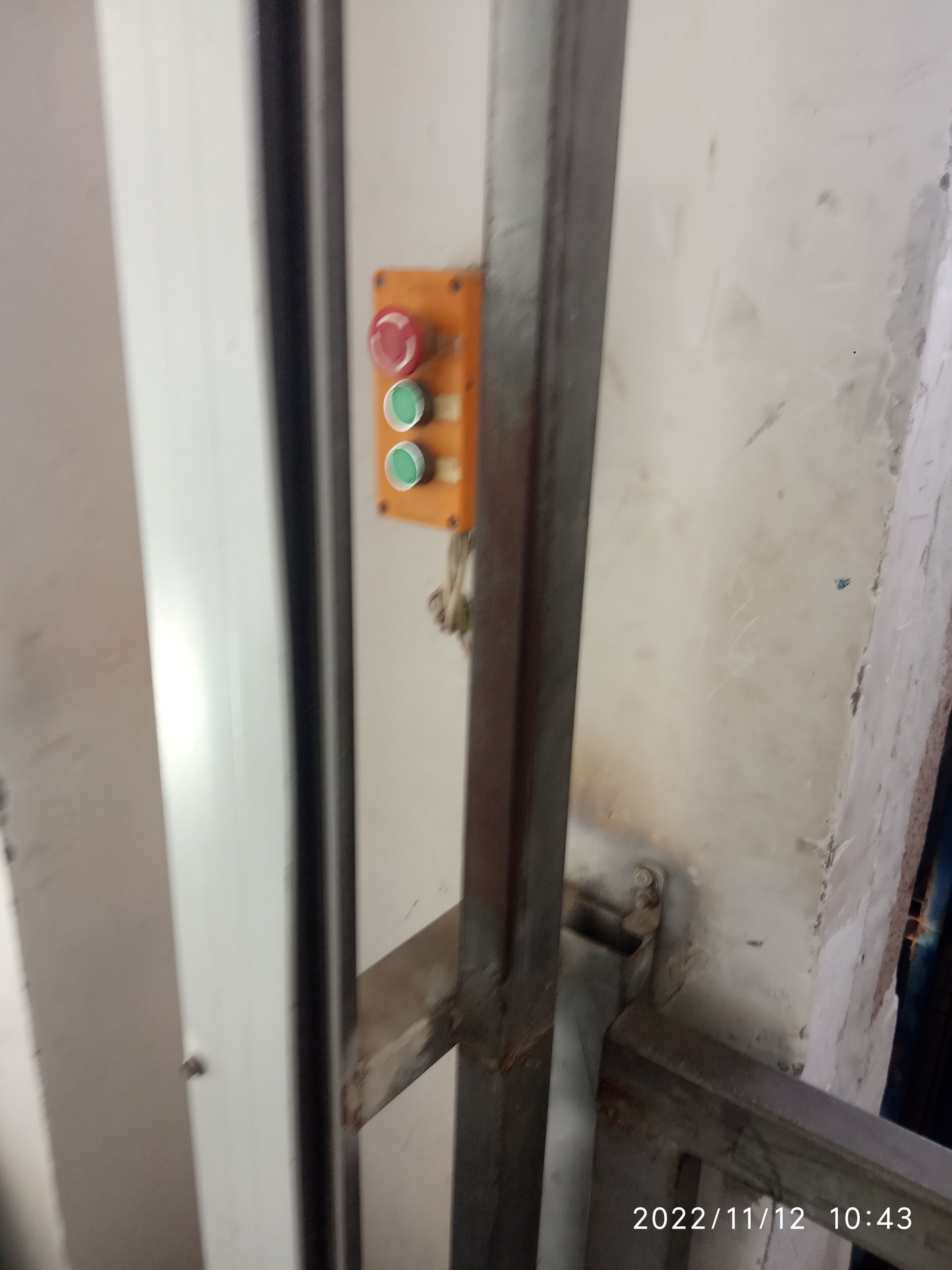

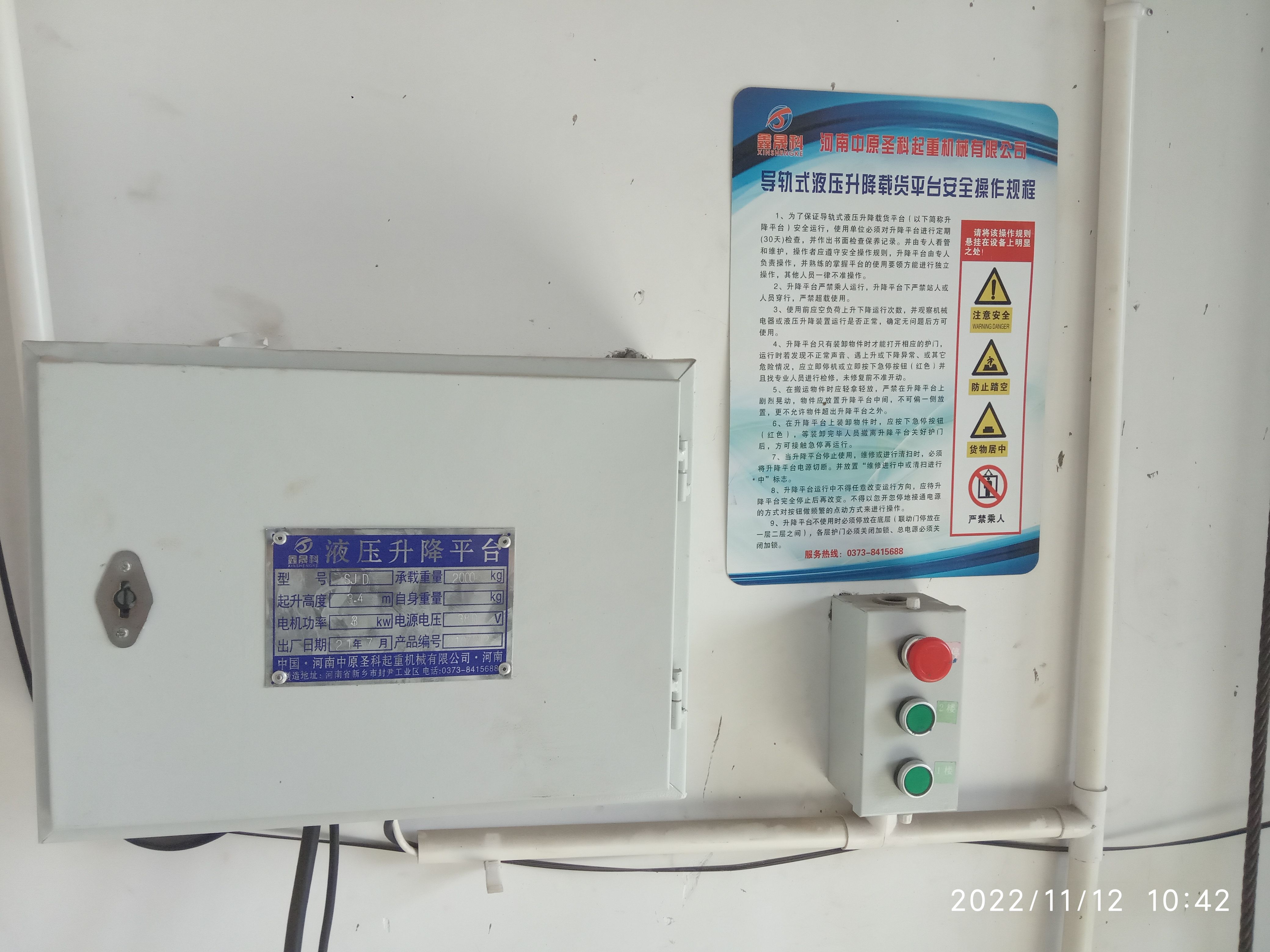

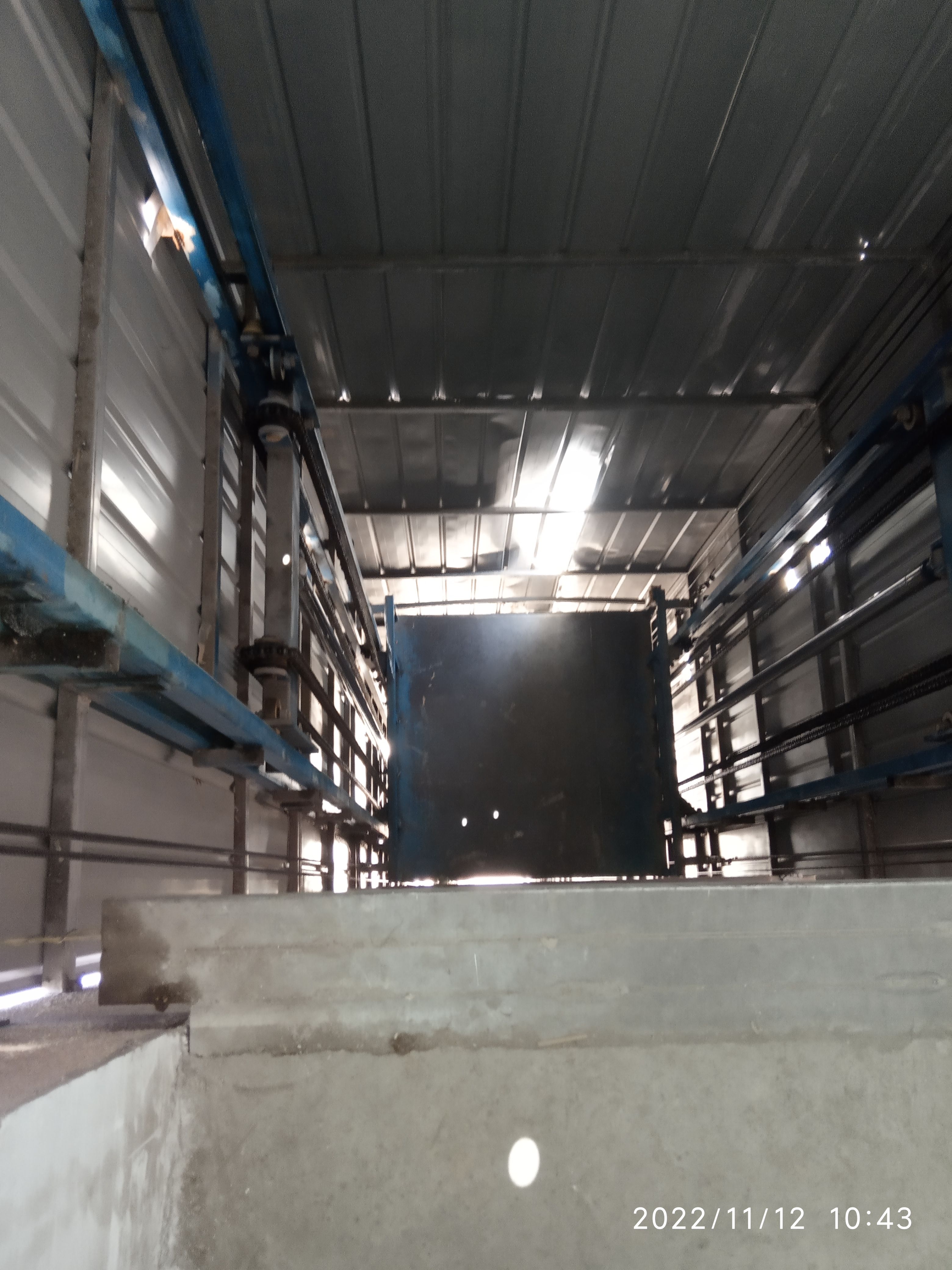

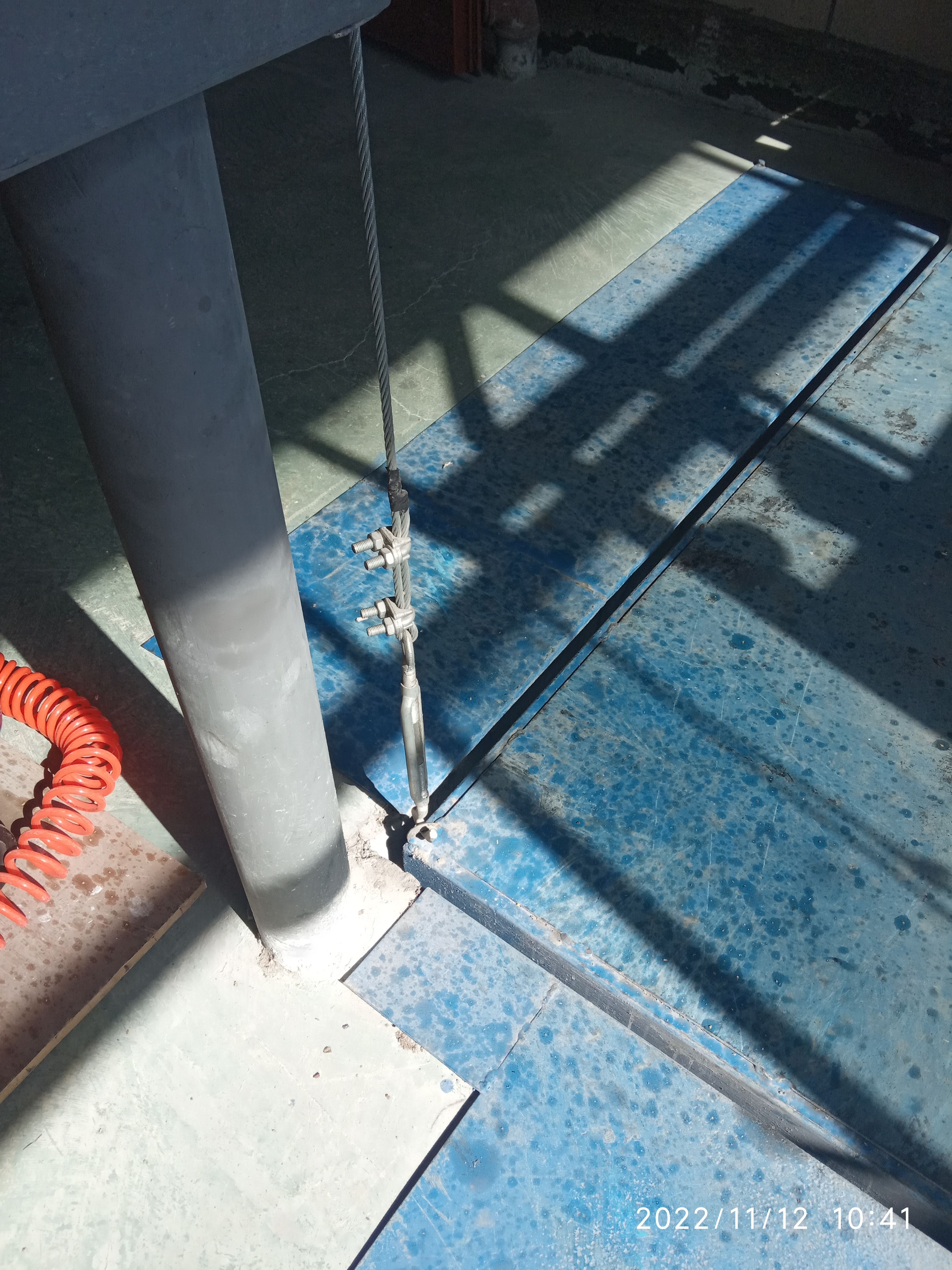

第一张图是一楼可以升到6楼的。每层都可停。每层可操控。每层配一个遥控器。
其余的照片是一楼二楼之间用的那台的。

发表于 2022-11-12 11:18:21 | 显示全部楼层
原厂有没有提供防坠附件?
发表于 2022-11-12 11:20:38 | 显示全部楼层
大白小白 发表于 2022-11-12 11:18
原厂有没有提供防坠附件?
没有。这个不准载人的简易型
