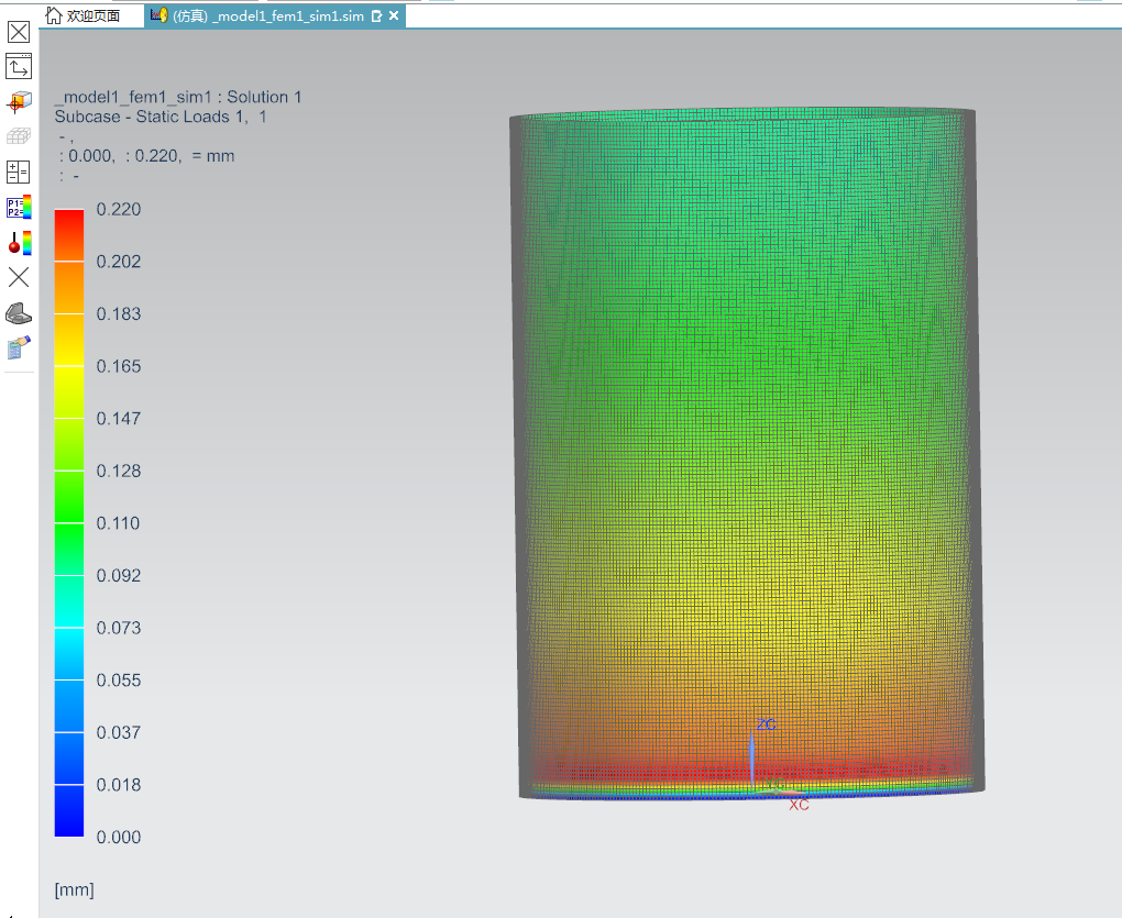

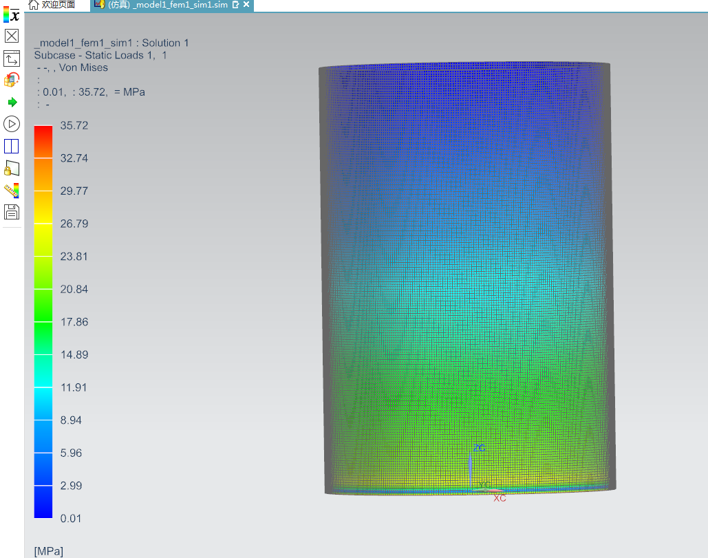

储罐直径3.8米,高5.25米,使用304不锈钢,介质密度1.04g/cm³,有毒有腐蚀性。没做过这种东西所以暂定的厚度是4mm。下面图片是用流体静压力做的简单元分析,总觉得不正确,又没有依据。不确定筒体是否过厚或过薄?
补充内容 (2022-11-11 08:06):
介质为双氧水,常压

发表于 2022-11-11 08:43:28 | 显示全部楼层
大概算下,应力真不大,和你的差不多,焊牢不漏就可以了,

 楼主| 发表于 2022-11-11 11:34:30 | 显示全部楼层
层主设计过 这个吗?分析出来是问题不大,但还是拿不定主意

发表于 2022-11-11 13:16:33 | 显示全部楼层
我们做过一些304水槽,比你这个小很多,3mm厚的,你这这么高,直径又这么大4mm太薄了,我的觉得至少得6mm,而且可能边上还要加加强筋
 楼主| 发表于 2022-11-11 14:26:30 | 显示全部楼层
丹枫911 发表于 2022-11-11 13:16
我们做过一些304水槽,比你这个小很多,3mm厚的,你这这么高,直径又这么大4mm太薄了,我的觉得至少得6mm, ...
嗯嗯,是打算做两圈抱箍,底板加加强筋的
