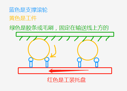

如图所示,托盘在倍速链上直线运行,拖盘上放置的是圆筒形工件。要求圆筒形工件能够随托盘一边直线运行,一边自转,请问要如何实现呢?

 楼主| 发表于 2022-11-8 21:47:51 | 显示全部楼层
|大白小白发表于 11-08 19:40圆筒形工件需要一个工装,工装带着工件转动。
有托盘上有两个滚子的形成v工装的,但是它的动力怎么来呢

产品上面加的工装用软料,摩擦力大的,施加一小点压力,靠摩擦力自转。
你提供的参数太少了,只能给你说个思路,具体情况还是要根据产品需求来设计的。
集电轨安排,托盘上面旋转夹具安排。
工件是完整圆柱重量较轻时,且转动没有精度要求的话可以在工件下方弄滚轮支撑,在倍速链上方弄个橡胶条或毛刷稍微带一点点弹性压力,托盘带着工具从下面走过去的时候橡胶条与工件产生的摩擦力就可以驱动圆形工件了。

发表于 2022-11-9 14:08:29 | 显示全部楼层
你试着想一下,如果链条没动,你怎么使圆筒滚起来。用皮带沿切线方向运动,可以不?然后两者运动叠加
