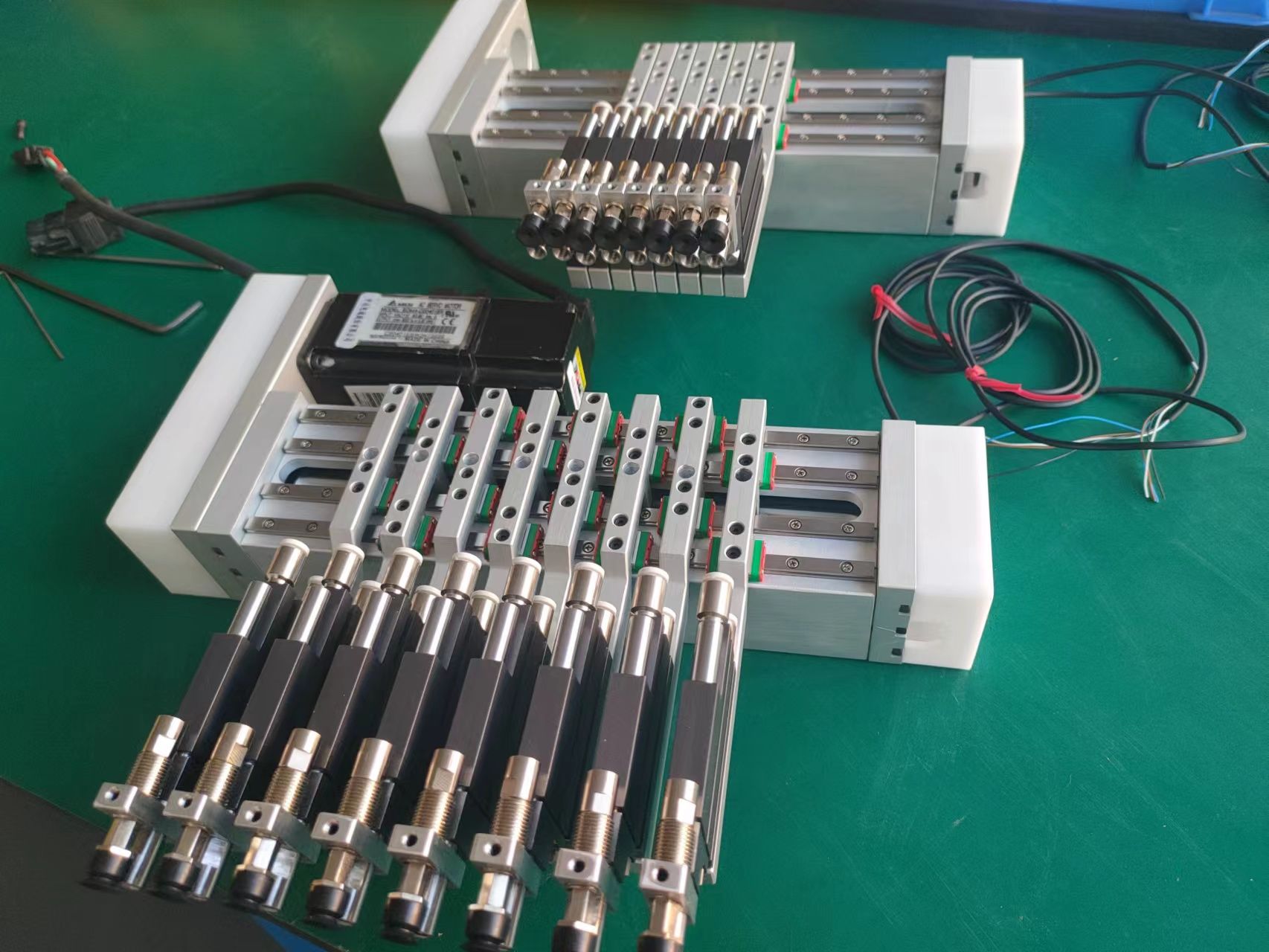

推荐一个巧妙的变距转运搬运机构

发表于 2022-11-2 18:07:23 | 显示全部楼层
通过减速比实现的?
发表于 2022-11-2 18:10:12 | 显示全部楼层
半导体的要是不知道变距模组+刀片气缸吸盘的组合,可以转行了。。

如何实现变距的
空间凸轮 中间转动轴上面 开一圈凸轮 有点像变距螺纹吧  发表于 2022-11-3 17:02
发表于 2022-11-3 09:01:51 | 显示全部楼层
四个直线导轨、一条同步带加上伺服(或步进)驱动机构。实现同步开合动作(变距)
发表于 2022-11-3 09:52:42 | 显示全部楼层
哪里有的卖呢?
发表于 2022-11-3 11:04:14 | 显示全部楼层
这种应该是电机通过同步带传动,连接变距螺杆,至于方向问题可以用两段相反的螺纹就可以实现,类似的还有剪式机构与凸轮机构

 楼主| 发表于 2022-11-7 13:27:53 | 显示全部楼层
a779120462 发表于 2022-11-3 11:04
这种应该是电机通过同步带传动,连接变距螺杆,至于方向问题可以用两段相反的螺纹就可以实现,类似的还有剪 ...
对的 有兴趣认识下
