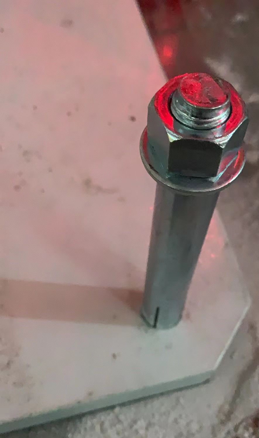

根据某宝店家推荐打孔,M16膨胀螺丝固定板打孔φ20;
傻傻的这么干了:固定板打过孔φ20;
结果地面上孔打好后,M16膨胀螺丝却没法用榔头敲过固定板;

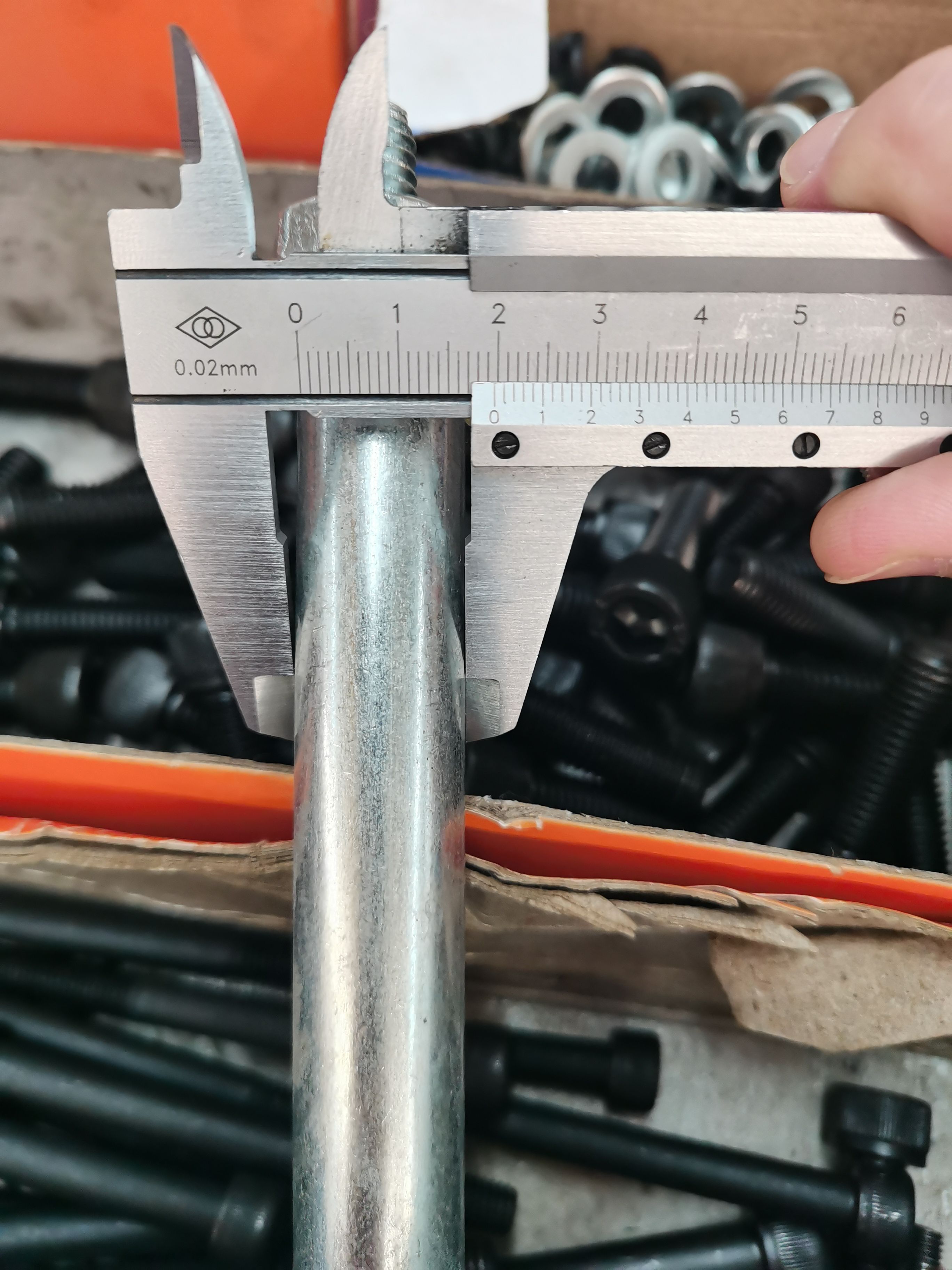

M16膨胀螺丝套筒也卡过了φ19.8,
还是太单纯了:别人怎么说,就怎么做,不动脑筋总是会遇到这种尴尬的事情!
以后大家伙做膨胀螺丝固定板上面的孔时,单边一定记得留1个毫米的余量啊!

发表于 2022-10-30 14:09:06 | 显示全部楼层
单纯了
(ง •̀_•́)ง(ง ˙o˙)ว
固定板通孔Φ20,鼓胀螺栓宣称直径Φ20,
就这么不给自己留余量。。
发表于 2022-10-30 14:23:56 | 显示全部楼层
我一般都是买回来样品,然后建模,然后确定加工尺寸。
尽管如此,还有中招。因为买的样品太好了。批量翻车了。

发表于 2022-10-30 14:49:01 | 显示全部楼层
厂家是没想到你这么个安装,你这要是先放螺栓,再放板呢。

发表于 2022-10-30 21:55:30 | 显示全部楼层
这种板上,用M16的膨胀螺丝的话,我是开22的孔
发表于 2022-10-31 07:46:57 | 显示全部楼层
尽管如此,还有中招。因为买的样品太好了。批量翻 ...
我也是,没做过的事情都是先买样品回来测绘一下再做东西配合。吃过不少这种亏了
