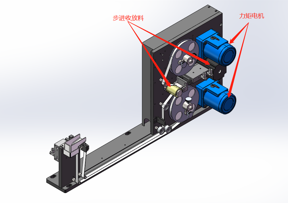

如图,这里收放料用了两个力矩电机提供张紧力,用步进电机控制放料速度,有点是可以保证放料速度稳定可控,但是结构太复杂了,换无尘布太麻烦,不知道各位大侠有没有什么建议啊,指点一下~

上面的放料换成阻尼机构,无尘布没那么脆弱,

这电机设计安装为什么不在对面!?

一个电机能搞定吗?
我之前有用过一块阻尼器,但价格不太美丽啊,小的就要两百多,成本上没啥优势。
 楼主| 发表于 2022-10-26 16:16:44 | 显示全部楼层
东北制造 发表于 2022-10-26 16:00
这电机设计安装为什么不在对面!?
(ง •̀_•́)ง(ง ˙o˙)&# ...
都放一侧空间能小点。

那就向左右上下增加过渡辊轮,最好辊轮能灵活调节位置。  发表于 2022-10-26 16:21

大白小白 发表于 2022-10-26 16:14
一个电机能搞定吗?
有做过只用一个电机的,用摩擦片提供阻力,但是不好调
阻力不一般用弹簧吗?

大白小白 发表于 2022-10-26 16:20
阻力不一般用弹簧吗?
是的,准确的说是弹簧顶着摩擦片
