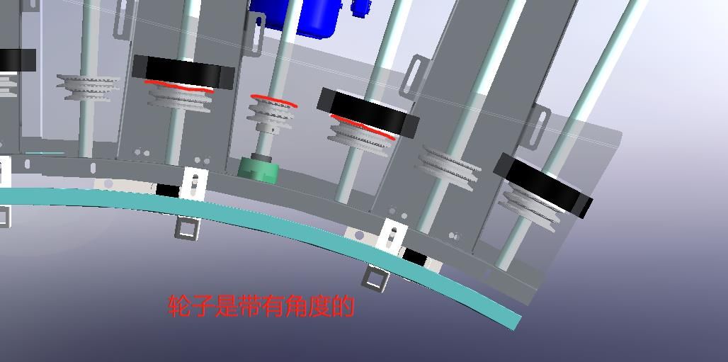

芬纳活络带传动过程中,发出皮带挤压研磨的叽叽噪音,是否是正常现象

轮子带有角度

这个活络带转弯使用不是很好吧  好像转弯角度偏小  V侧扯开,刮到会有声音  还有跟物体接触面 刮到也会有声音;

是的,现在就是因为有角度导致速度不一致

换了进口的皮带,噪音问题立马解决,老外的东西不得不服
