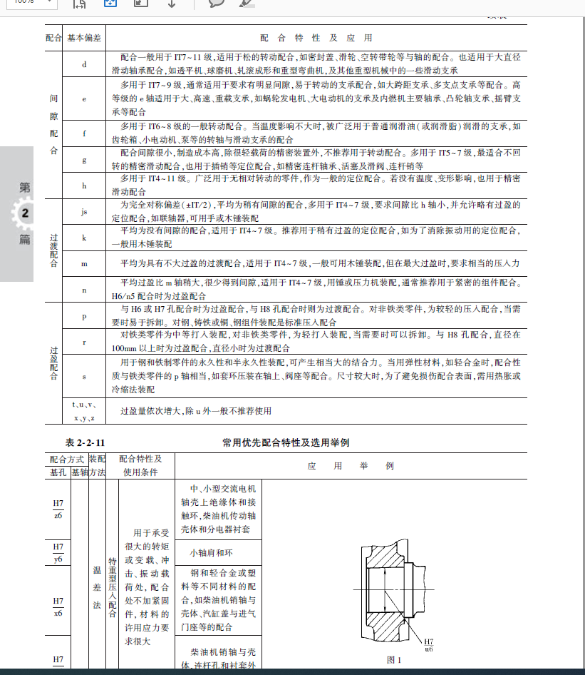

已知 基准轴的公差为φ2 上公差0 下公差-0.02     现在要求过盈配合,孔的公差多少合适, 轴是碳钢,孔是5系或6系铝材。

这个要算的,根据传递的是轴向力、扭矩还是复合力,工作温度,负载等情况,算过盈量的

-0.04-0.05差不多可以了,2毫米能有啥负载,就定定位吧?实在不行上502,YYDS。

根据应用场合,选一个就行,注意铝是弹性轻合金
发表于 2022-10-21 18:38:23 | 显示全部楼层
理想情况下,小尺寸的过盈量大约20um,30um..大一点的千分之一直径,再大的查表。。

根据使用要求,查表选择
