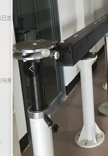

这种螺母固定的,丝杆作上下运动的结构要怎么设计
丝杆结构
丝杆结构

明确哪里动,哪里不动,哪里转,哪里不转,然后干它
发表于 2022-10-19 11:14:09 | 显示全部楼层
螺母只转动  限制竖直方向位移    丝杆限制转动  只发生位移
发表于 2022-10-19 11:22:11 | 显示全部楼层
丝杆上开槽,固定体有个销或键,限制丝杆旋转。
然后旋转螺母,毕杆就只平移了。

这个转动螺母。丝杆作垂直上下运动,现在不知道这个螺母怎么固定的。想不能明白其中的道理。

我也只是看到有这么一样图片。现在想复制这种结构。想不明白其中的道理

能具体说一下这个结构吗,看了一下图片,想不明白其中的原理

螺母怎么只要旋转不移动上下位置呢,请赐教
发表于 2022-10-19 11:58:53 | 显示全部楼层
螺母上加一个轴承  然后这个组件压装在壳体内  用挡圈做限位   这不就是螺母只转动 不移动了么
