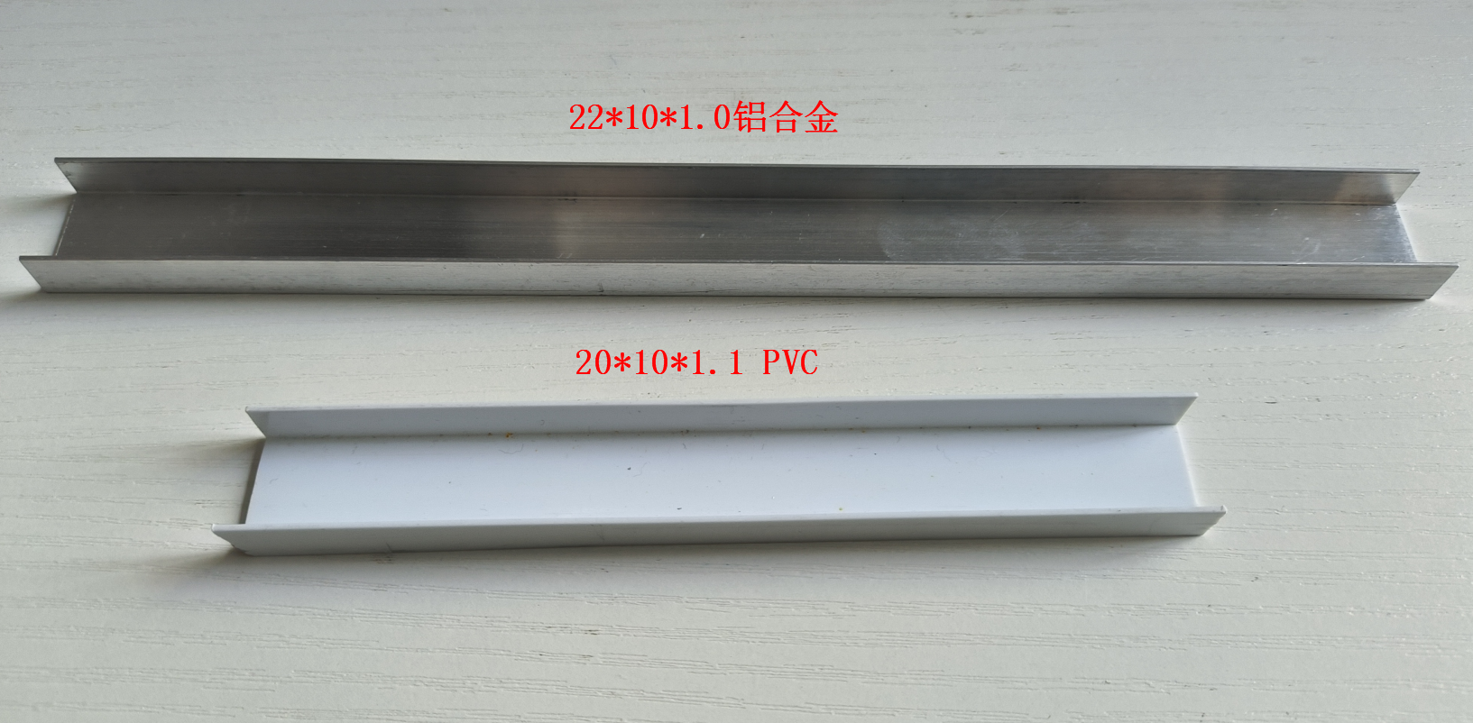

接手了一条组装线的方案设计,首先遇到的就是上料问题,两种C型型材,样式及尺寸如下图所示,长度80~1000mm,普通料仓形式感觉不太好分料,请教各位大神可有好方法。
要不行我就考虑人工码料了。
铝合金和PVC型材

发表于 2022-10-19 10:21:38 | 显示全部楼层
来料是什么样的?
罗拉机?  发表于 2022-12-8 17:14
锣拉机是什么东西  发表于 2022-10-19 13:06
有没有可能做成锣拉机那样子的  发表于 2022-10-19 10:42
成捆的,短的话就直接装在袋子里来的  发表于 2022-10-19 10:39

发表于 2022-10-19 11:36:17 | 显示全部楼层
来料如果是堆一块的还是考虑人工吧,重量长度这两个变量如果遇到卡在一起也没法
是的,长度范围还挺大  发表于 2022-10-20 11:08
发表于 2022-10-19 16:38:35 | 显示全部楼层
这个可以用设备先把大捆的型材横向捋顺,在输送线的一端再对型材竖向运输,型材的状态是开口朝上就可以通过,如果开口朝下就分到旁边,再次进入型材捋顺流程,如果遇到两根型材相扣,可以将下面向上开口的型材向下个流程运输,相对上面的型材通过特定机械结构分开,被重新拨到捋顺流程中去。整条处理线的各设备功能多是由机械结构完成,减少故障率。
不用视频设备。一类的C型材尺寸是不是一致的,误差不会挺大的吧,可用不同形状的拨杆分开,需要多试。  发表于 2022-10-24 15:32
这需要视觉设备吧,成本会不会有点高?另外C型的薄片要是卡在一起了,估计也不好分开吧  发表于 2022-10-22 18:10
可以与型材开口上下甄别机构结合联动做成机构推移。  发表于 2022-10-20 11:22
开口朝下的怎么分到旁边,需要用机构推吗  发表于 2022-10-20 11:11
发表于 2022-10-19 20:02:06 | 显示全部楼层
肯定还有其他限制因素,例如预算,分料速度,,,,
预算还好说,只要不是很夸张,速度4s/根就可以  发表于 2022-10-20 11:12

发表于 2022-10-20 13:42:20 | 显示全部楼层
如果是按照前面朋友说的不考虑是单体分料设备的话,也不考虑成本的话,那方案实际上就很多了:
1、捆料拆开对在输送线上:
2、推板将捆料推成单层(不排除有扣在一起的)
3、工业摄像头判断物料是哪种
4、3轴机械手吸取单层(扣在一起的就剩下下面的一层),放到相应的输送线
5、再来一个机械手查缺补漏
这工序可能就不是楼主所期望的简单便宜的方案

发表于 2022-10-20 14:47:51 | 显示全部楼层
1、捆料拆 ...
见过那种用货车或者拖拉机发动机爆那种玉米棒的吗?同样材料的一捆往里喂料呗
