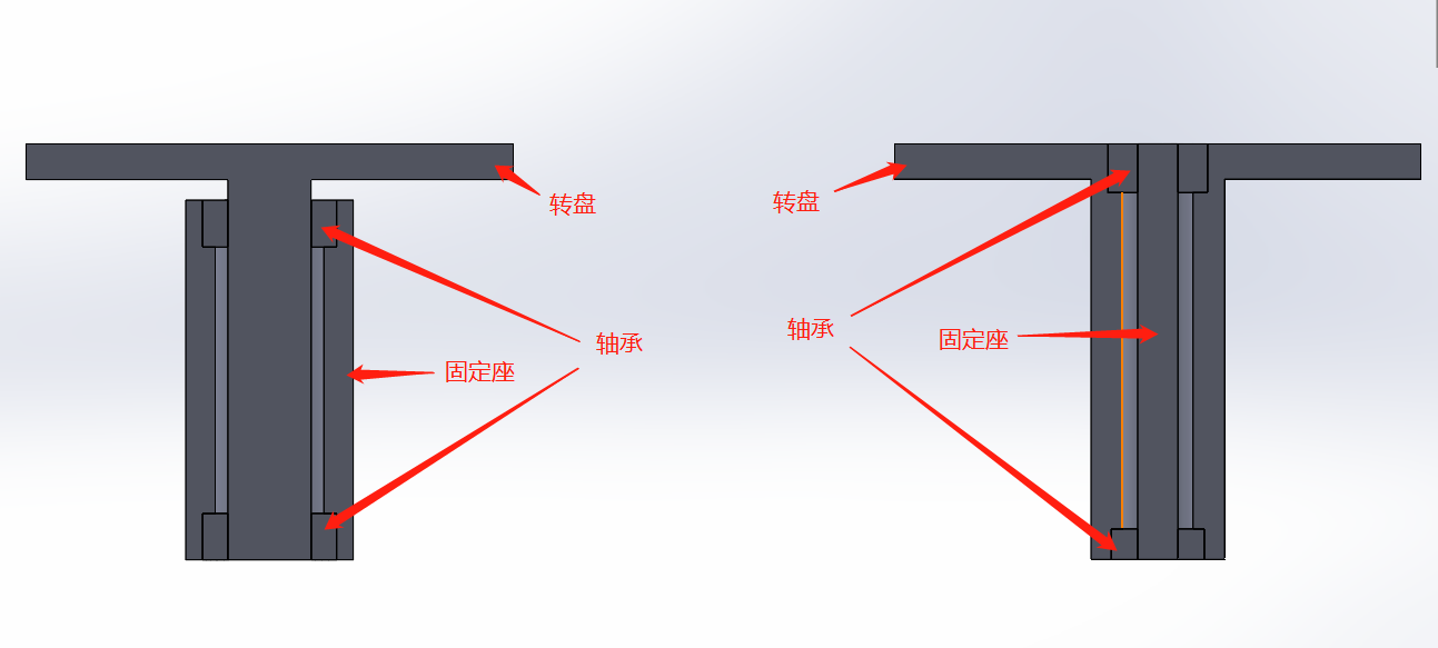

图片有点简陋,大家凑合看,高速间歇式运动,圆柱分度凸轮带动,请大家各抒己见!

发表于 2022-10-19 09:48:26 | 显示全部楼层
左边的固定座更强壮,更稳定
 楼主| 发表于 2022-10-19 09:56:56 | 显示全部楼层
萝卜包呀 发表于 2022-10-19 09:48
左边的固定座更强壮,更稳定
抛开尺寸来说呢,随便画的尺寸
你要转盘大小一样,负载一样,肯定左边更稳定啊,要比较肯定要在一定的前提下才有可比性  发表于 2022-10-19 10:00
发表于 2022-10-19 10:04:31 | 显示全部楼层
还是左边的好,右边的看似做成一体刚性更好,实际对于零件的加工和装配精度要求更高,而且转盘有问题或者需要更换也不方便,后期调整更麻烦。
发表于 2022-10-19 10:09:40 | 显示全部楼层
会选左边,道理上一时上还说不上来
 楼主| 发表于 2022-10-19 10:11:12 | 显示全部楼层
哎哎压 发表于 2022-10-19 10:04
还是左边的好,右边的看似做成一体刚性更好,实际对于零件的加工和装配精度要求更高,而且转盘有问题或者需 ...
做设计大部分会选左边这种,现实中见到了右边这种,所以有这个疑惑
发表于 2022-10-19 10:32:13 | 显示全部楼层
固定座刚性要强,我选左边
发表于 2022-10-19 10:47:28 | 显示全部楼层
有区别,左边的固定座力矩长。结构更强,更稳定
 楼主| 发表于 2022-10-19 10:52:09 | 显示全部楼层
 楼主| 发表于 2022-10-19 10:55:04 | 显示全部楼层
下方都有分度盘,不应该是右边力矩大吗
