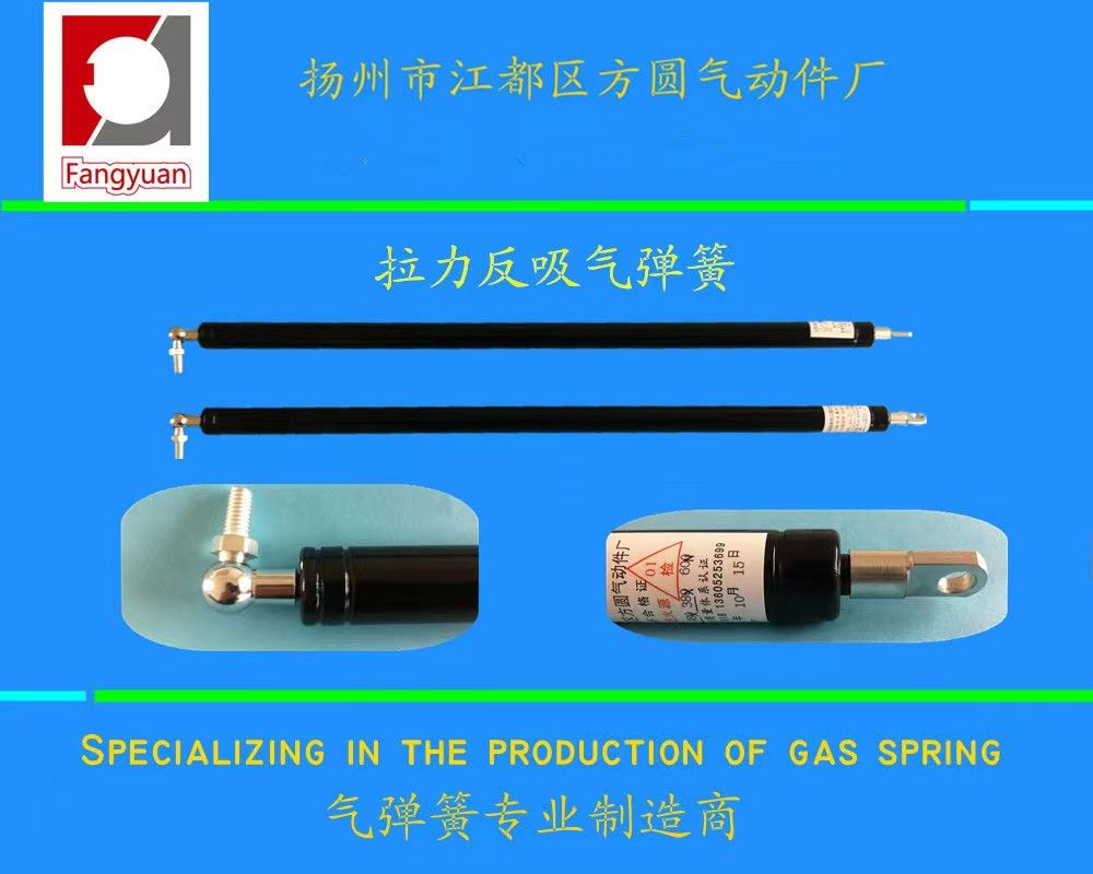

发表于 2022-10-17 16:19:44 | 显示全部楼层
气弹簧.jpg 搞个这玩意拉下就行了比弹簧好看
