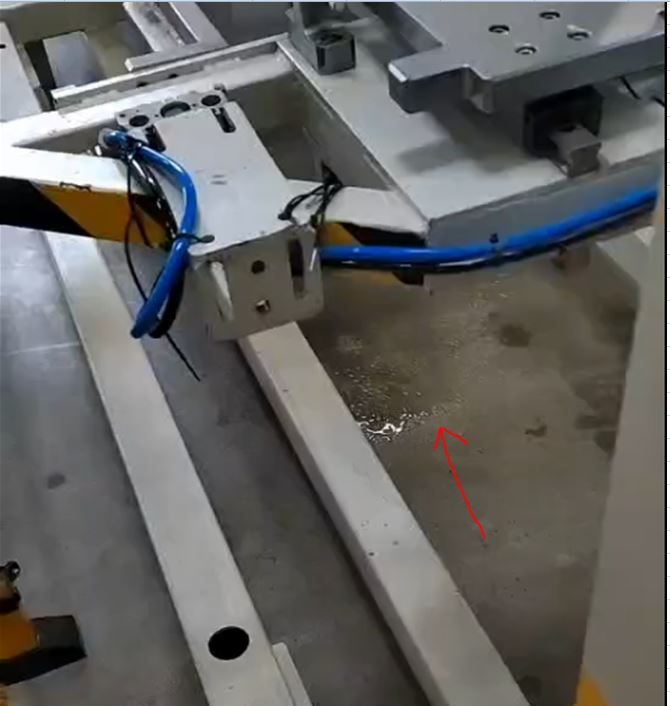

1、管路里面水太多,每班结束地面上总会有一滩水

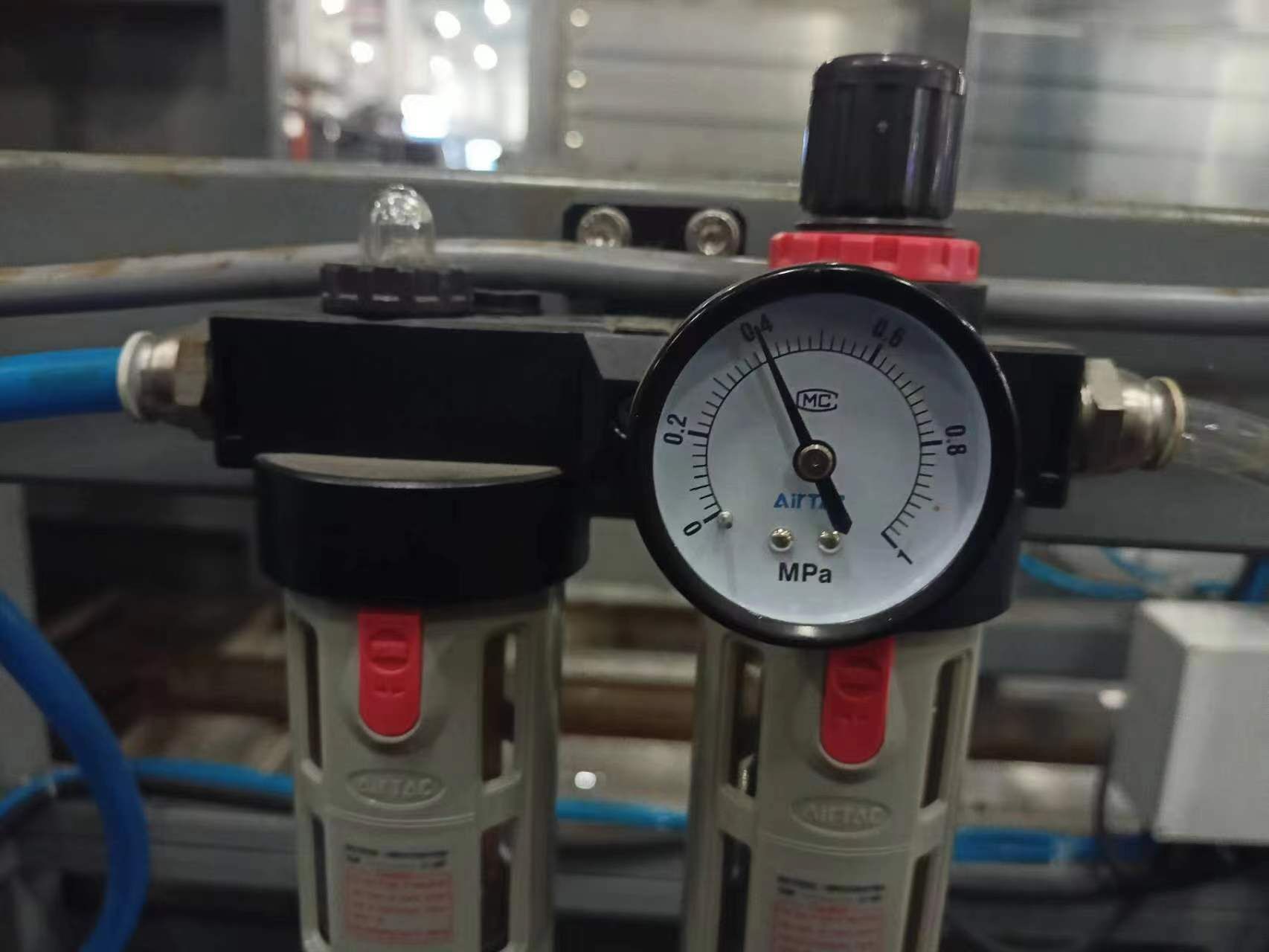

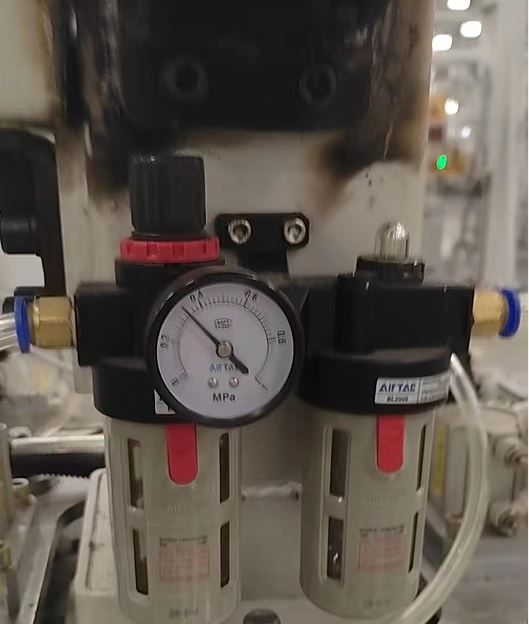

2、很多设备的两联件显示气源压力不足,导致工装上气缸输出力不够,产品都压不住

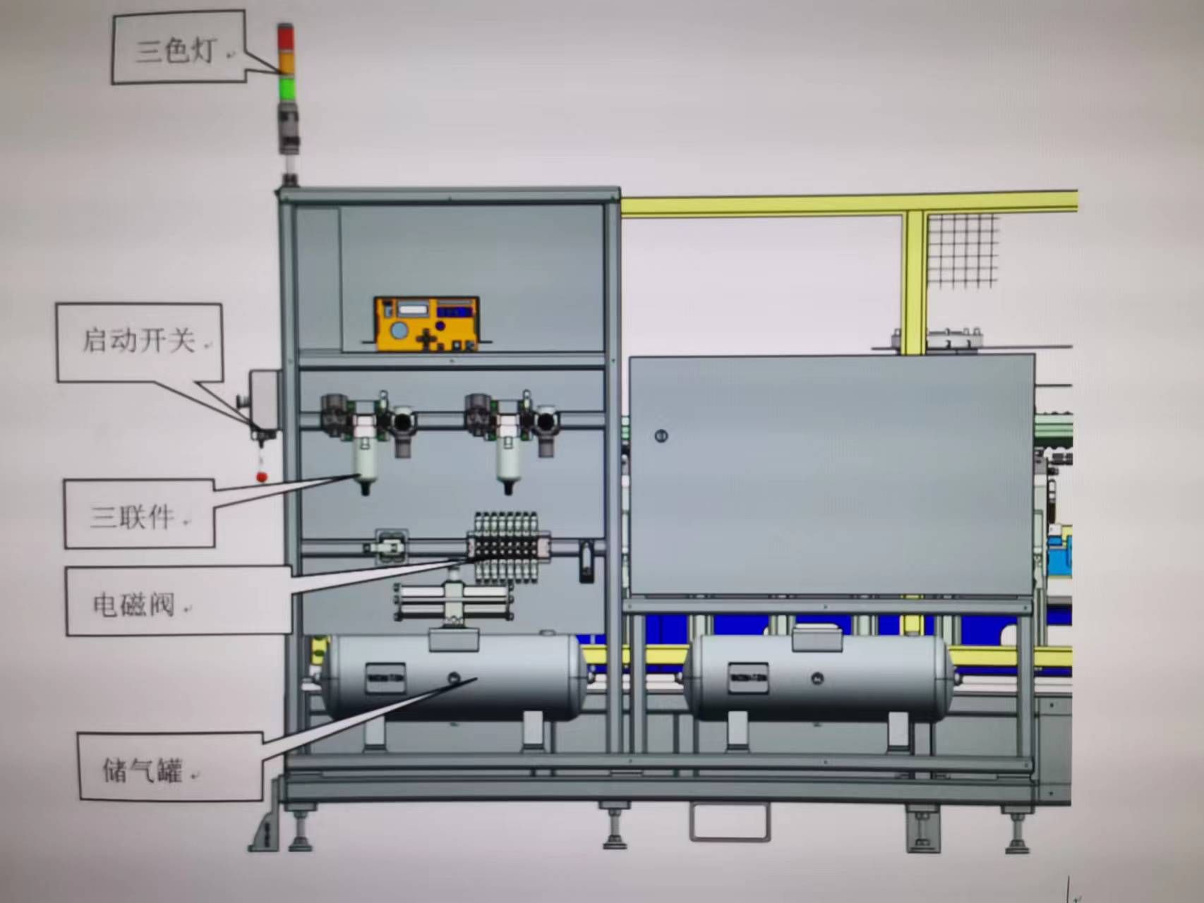

反观产线设备,这样的设计气源处理部分是有问题啊!
气源过滤器没有,储气罐选用太小!

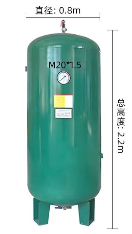

    我们现在设备使用气压力也在6公斤左右,当时估算用2个22L储气罐,没有考虑到用气量,后来测算了过整体设备用气量是0.6-0.8m3/分钟。
    所以前期设计时应该根据生产设备用气量来决定使用多大的储气罐。如果空压机是50L/min ,储气罐选择50L,那么空压机就会频繁的进行加载和卸载,导致气压不足。
    储气罐最好的是大于空压机排气量的三分之一,小于空压机的排气量的三分之一二。
当然储气罐对于空压机来说,就好比弓和箭。一般都是彼此相辅相成的。储气罐作为空压机必备的一类后续设备,能达到空压机最佳的使用状态是最好的。但是最终还是要满足终端用气。
所以这次要改用1立方的储气罐了!
