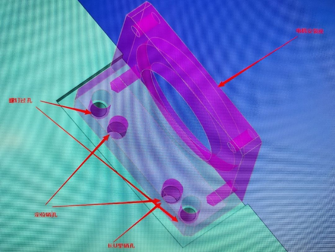

请问一下,在一个伺服或步进电机+滚珠丝杠+双滑块的传动模组中,为方便打表调整,下图这种给电机安装座加工两个销孔进行定位的方式,是否合理?(之前甚至考虑加工靠边来保证,但考虑销钉定位加工难度和成本低一些。)因为一般安装是按照导轨基准侧——导轨从动侧——丝杆轴承座和丝杆——电机——联轴器锁紧的顺序来安装的,也就是整个左右方面的精度,应该是以导轨基准侧靠边作为方向基准的。所以,电机增加一面两销定位,可能会和导轨基准冲突。而且,这种限位,是不是还可能影响丝杆模组与导轨的平行度调整?如果要给电机座加基准,是不是加在电机座的前面,放置电机座出现偏转?
还请各位朋友提提建议,指点指点

电机座和丝杆座是两个分开的东西,联轴器默认是弹性的,那么你打表安装的时候要电机轴和丝杆轴配合打。

是这样的,要保证两者的同轴度。一般打表打在联轴器上,看联轴器的偏移量有没有超过联轴器的规定值。

电机与丝杆要求同轴度越高越好,特别是高速时,联轴器都要校动平衡,所以要求不高(转速不高)才可以把定位销打在那个位置

额额,请问一下这里的转速高低,一般指多大范围?比如小于多少为低速,多少范围为中速,大于多少为高速?

这个个人认为采用高速电机(转速过万)为高速,按普通电机转速为中速,经过减速机的为低速
