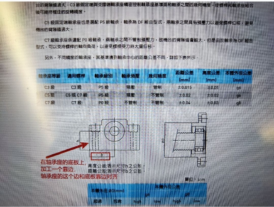

请教一下,请问一下轴承座侧面能否作为一个基准,在轴承座底板上加工一个靠边。这样安装轴承座时,直接沿着靠边靠齐,以减少轴承座的调整范围。不知道这样是否可行?会不会达不到预期效果?有没有这样的设计?请各位提一提见解。

这左右对称的,你能保证你用的那个边,就是这上面所谓的尺寸B所示意的那个边?万一反了呢?它如果两边都这样控制,会不会造成成本浪费?
参考线(导)轨的定位基面,有个标识,如果这轴承座上也有,那么可以这样搞。如果没有对应的基面标识,参看上面的理由。

轴承座侧边定位,那么要考虑好如果有偏差,那轴承座往这面是不能借位了,是不是轴能借位回来。

这种轴承座就是要装配时候两边调整的,以抵消加工和装配误差。一边靠死了就没法调整了,或者只能向一个方向加垫片调整,另一个方向调整的话,只能按装配数返修这个侧边了。

我用过正面加销钉限位的方式,两侧没用过,因为两侧可能会出现调整的情况,前后调整意义不大所以前后装好一些。

这样弄加工成本就上来了,本身装配过程中就存在累计误差。如果按照侧面作为基准,那轴承孔相关的同轴度或者其他形位公差怎么保证。

轴承座底板侧面一般不加工的吧(一般也比较难加工),另外实际轴承座就是给你一定的调节用的,否则设计成固定的岂不更省事

这种方式不行,装配师傅安装的时候还是要保证丝杆的滑动顺畅,假如你那样定位死了,不顺畅的话还是会拆掉定位块的

好的好的,非常感谢!我还是不设计侧面靠边安全一些

之前想着可以考螺钉过孔和螺钉之间的空隙进行调整。但看了很多人的回复,觉得还是取消靠边安全一些。也非常感谢您的答复!!!
