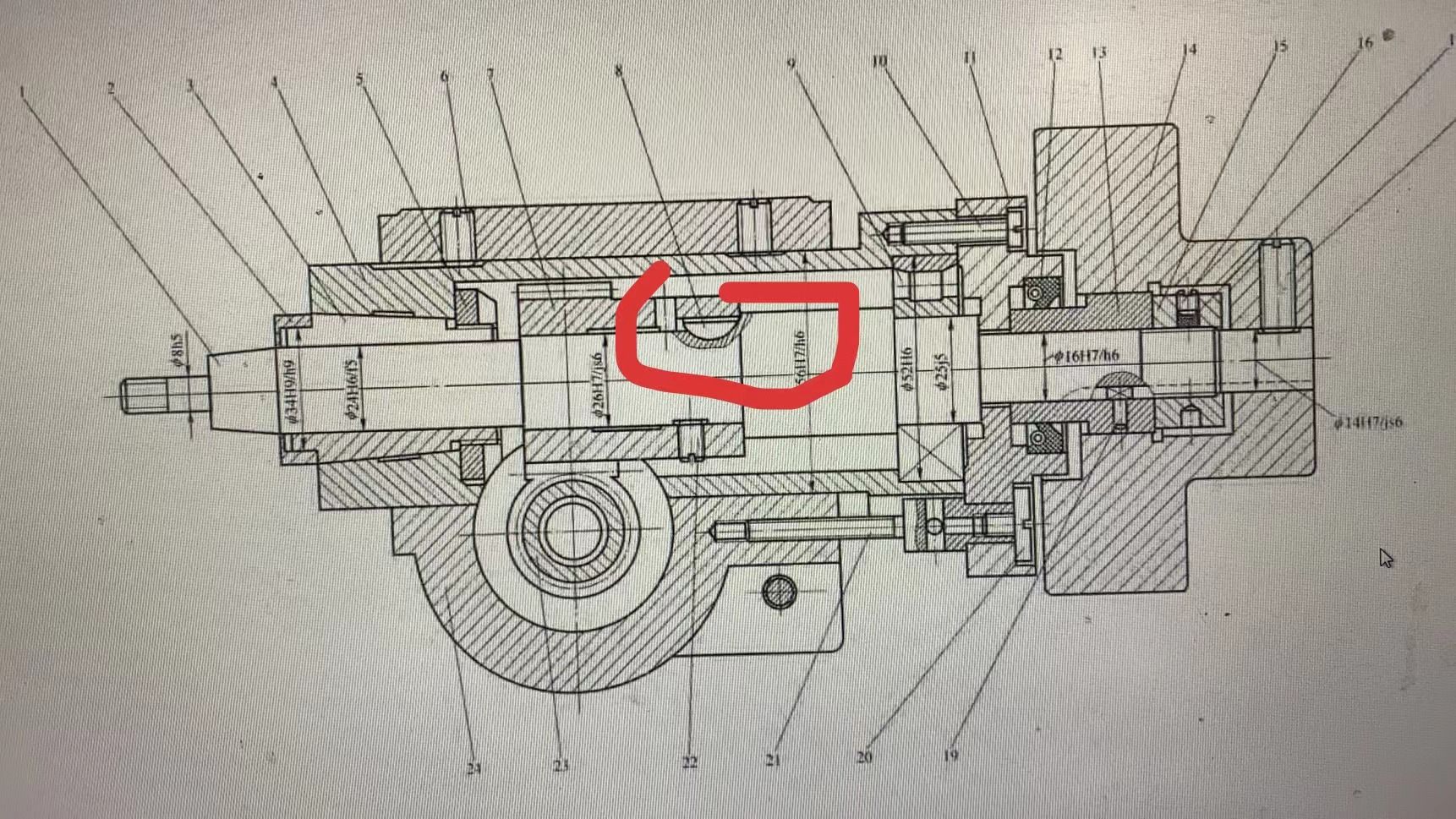

谁用过半圆键?为什么用?
发表于 2022-10-13 15:56:05 | 显示全部楼层 |阅读模式
好像我从来没用过,除非外购件自带
发表于 2022-10-13 16:16:14 | 显示全部楼层
作用还是传递力矩,是比较老的设计了。
没有数控机床的时候立铣刀加工不通的直键槽比较难,用三面刃铣刀就可以加工出半圆键槽。

发表于 2022-10-13 16:19:04 | 显示全部楼层
好加工,便宜,作用和平键一样,只不过不适用大轴径的轴

这种半圆槽要用三面刃的圆刀铣,感觉还没有用立铣刀加工键槽方便呢
发表于 2022-10-13 18:06:06 | 显示全部楼层
这个我一般用在直径较小的轴上,特别适合圆锥轴上使用,通常键槽圆弧半径很小的,一般才2,30直径,不是用三面刃铣刀的,而是专门的月牙键铣刀加工的。

发表于 2022-10-14 09:23:58 | 显示全部楼层
半圆键很少用的,在小型油泵里看见过
