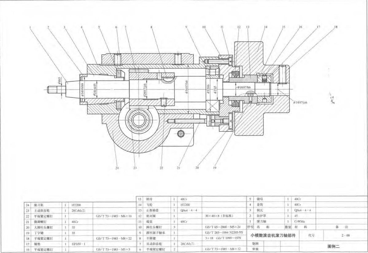

现在谁还在装配图上标注公差配合的?

以42年工龄的过来人说,装配图要标配合公差(公差带符号/公差数值)一目了然,装配工就会采用相对应的方法,一旦 ...
不难,主要是装配图基本不画了,除非的大厂或者国企央企这些,大部分三维截图或者自己就上手去装配了。

 楼主| 发表于 2022-10-14 10:57:56 | 显示全部楼层
个人认为装配图只要标注位置尺寸,让装配知道装好后各部分处于什么位置,至于什么配合可以看零件图,全套零件图都给装配,便于装配知道零件是什么样的。还有国外的装配图不知道是怎么标的,我们采用的是什么标准,当年苏联帮助我们,但我发现那时机械行业采用的都是德国标准,滑台和多轴箱做的特别结实,没见过苏联的标准,后来看到日本人做的轻巧多了

发表于 2022-10-15 09:21:35 | 显示全部楼层
个人觉得,应该标,一个是设计者自己检查公差是否合理及完整,二是告知装配工装配方法。
另想楼主普及下,这个装配图的组件是做什么用的?

 楼主| 发表于 2022-10-15 09:42:42 | 显示全部楼层
另想楼主普及下, ...
这个是不久前社区一位大侠分享的资料
