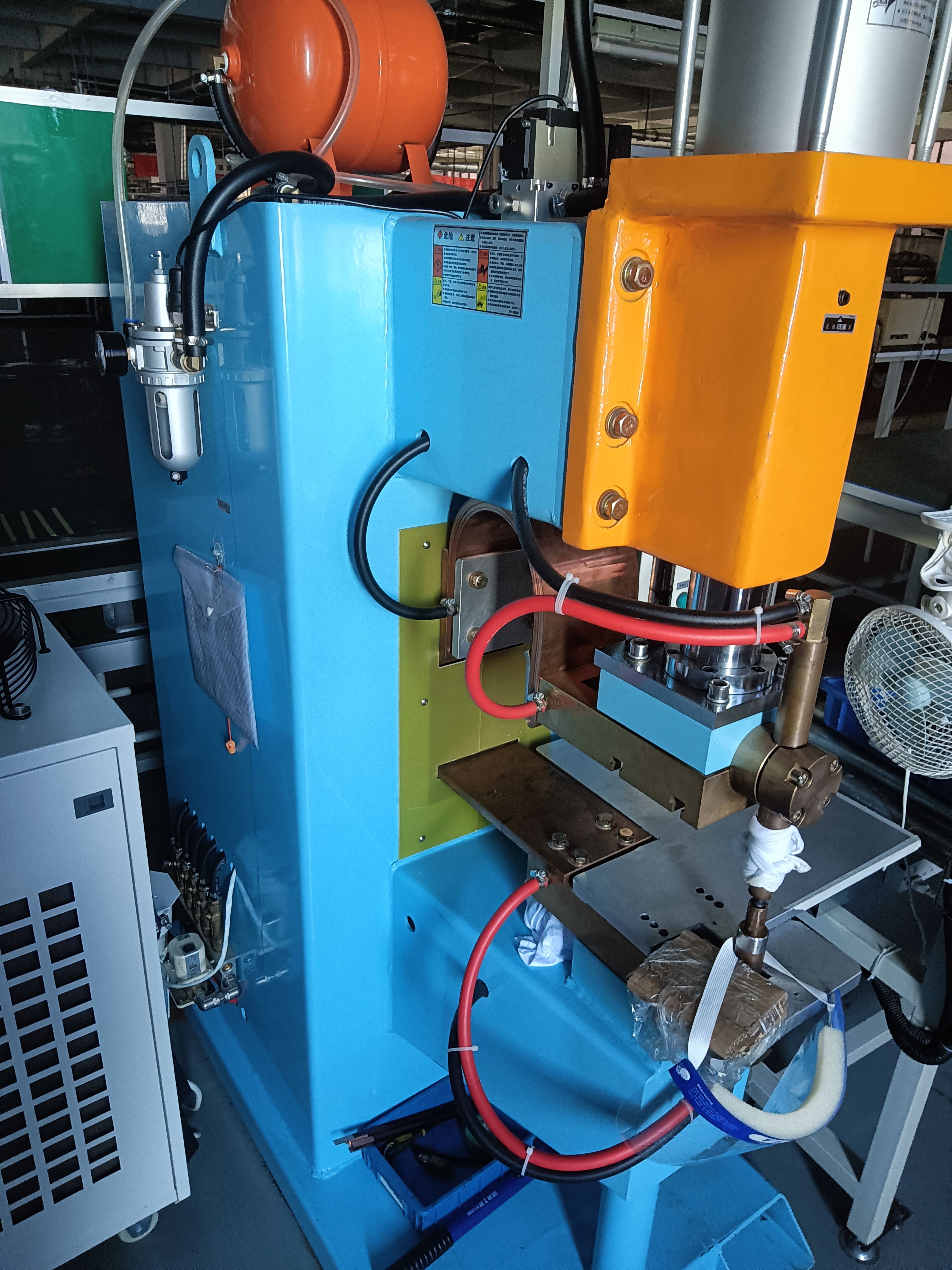

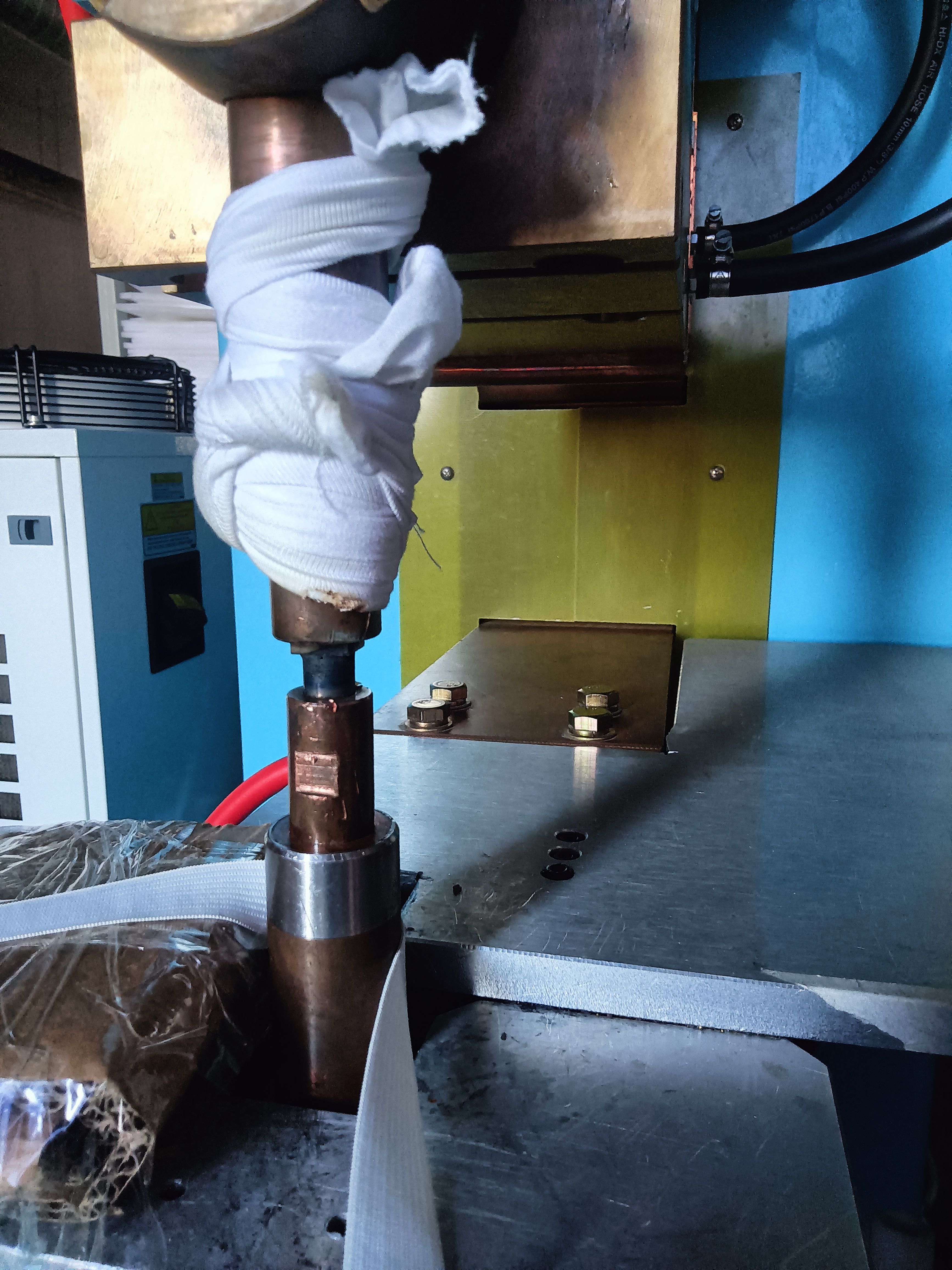

厂里的点焊机电极连接处总是漏水。电极和机座是锥面配合的。安装的时候用机器压进去。更换电极时,用扳手转动电极硬拽出来。很难拆,有时候就锤子敲击。换的次数多了,电极就漏水。各位有何办法解决?

两个都拿到车床上面去配下

电极和电极杆锥度不配合。

接触面配研
