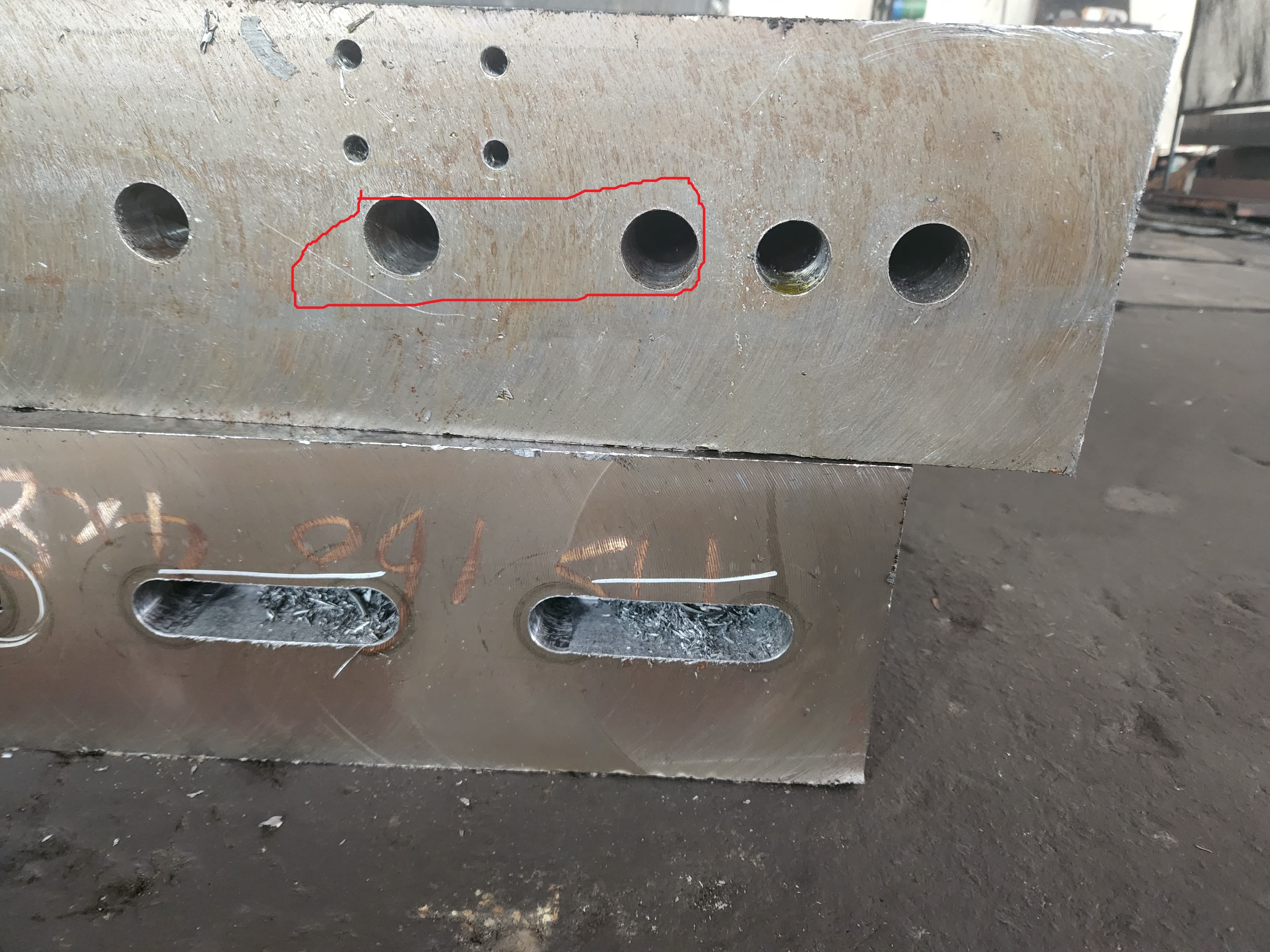

如图,铁板里导热油循环在20-280°里面循环,比如说开机20°,使用280°,关机一晚上又回到20°。
原本呢,我们是用电焊焊接,也没什么问题,现在客户想要用堵头来实现,内部我们打深孔串联以及阻断。
钢板基体是Q235.Q355,有几个问题,
第一个问题:用什么材质?不锈钢还是碳钢?不锈钢的话我记得不锈钢的变形程度高,就怕加热的时候孔的螺纹已经膨胀了可是不锈钢还没有就会导致生料带有间隙会漏油;碳钢的话长时间的温差会导致有水蒸气的产生最后导致生锈拧不下来;
第二个问题:假设客户每年清洗拧一下装一下,会不会对孔的丝攻产生影响,需要更换吗?
请有相关设计实操经验的朋友不吝赐教,讲出一下依据以及实际操作情况,最满意的我会给到100话费支持,支付宝付款也可以。
发表于 2022-10-11 09:44:11 | 显示全部楼层
用金属压板密封,螺栓连接,中间垫紫铜密封垫,这样油只会和紫铜接触

发表于 2022-10-11 10:40:20 | 显示全部楼层
做成台阶孔,堵头也做成台阶,要求堵头装好后留有腔室,在腔室内填充密封材料。比如直接用氟胶的胶圈让堵头压死,别问我为啥做台阶,也别问我直接上胶圈行不行,想要耐压就要从善如流。

发表于 2022-10-11 11:12:54 | 显示全部楼层
用铜的管螺纹密封就可以,每次拆下来看一下,螺纹不好就换。假如你内部压力不超过15MPa热变形280度根本不需要考虑,其实用不锈钢堵头也可以,你的封堵位置很大,底孔打深一点,检修有异常回个牙就可以了。
