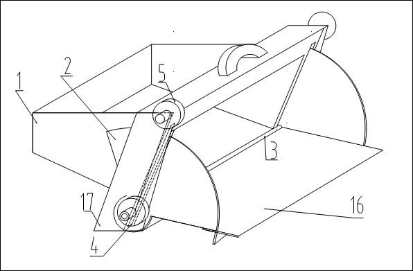

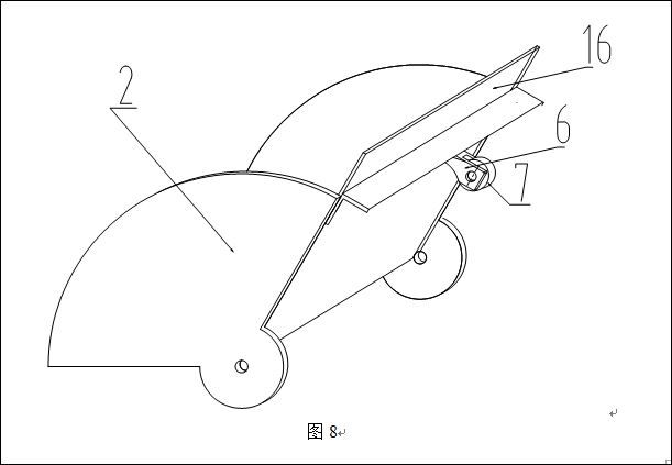

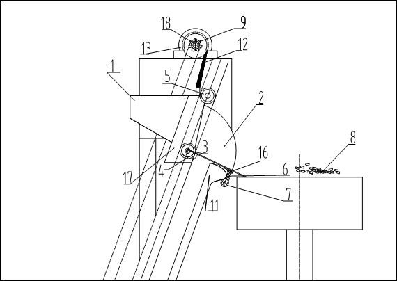

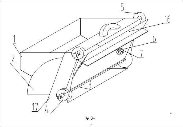

技术方案是:料盒一侧为出料口;料盒出料口底部两侧设有下导轮座,出料口顶部两侧设有与下导轮座对应的上导轮座;所述下导轮座上装有下导轮,上导轮座上装有上导轮;机架上设有与上下导轮配合的两根相互平行的导轨。
料盒出料口设有活动挡板;活动挡板两侧连接有置于料盒外侧用于导向的扇形板;扇形板经轴与料盒两下导轮座连接。
活动挡板外壁上设有引导轮,机架上设有用于对引导轮导向以实现活动挡板开闭的轨道曲线板。
机架顶部设有卷扬轮,用于拉动料盒升降的钢丝绳上端缠绕于卷扬轮,下端直接或间接固定于料盒;卷扬轮与动力系统传动连接。
所述料盒出料口处设有加强框;所述上导轮座、下导轮座装于加强框外侧;钢丝绳下端固定于加强框;所述加强框与料盒之间设有用于扇形板通过的通道。
所述上导轮、下导轮、引导轮为调心式滚动轴承(确保工作位置精准);所述引导轮经轴承座固定于活动挡板。
所述下导轮座中心孔中装有轴承;所述活动挡板两侧的扇形板上设有用于轴穿过的孔;轴穿过扇形板上的孔、两端装于两下导轮座中心孔内的轴承中。
所述轴与扇形板上的孔为间隙配合。
所述动力系统包括电动机、减速机、减速机输出轴链轮、传动链、链轮、传动轴;所述卷扬轮经传动轴与链轮传动连接;链轮经传动链与减速机上的减速机输出轴链轮传动连接;减速机与电动机连接。
料盒原始状
料盒原始状
料盒工作状
料盒工作状
料盒开启状
料盒开启状
自开门结构
自开门结构

工作原理是:待装配的滚子在料盒中通过钢丝绳在卷扬轮的牵引下,由装在料盒上下导轮座上的滚动轴承在导轨中移动,上提到设定工作位置,由装在活动挡板上的轴承座及导轮通过曲线板引导,通过装在料盒及扇形板内的轴将活动挡板翻转到设定的角度工作位,滚子随活动挡板的打开流入加工工作位,从而实现自动上料及下料的过程,在此过程中,由于扇形门的两边在料盒的夹层中旋转,不与滚子相接触产生受力变形,不会损伤滚子,开合自如。
本发明与现有技术相比具有:结构简单,可操作性强,可靠的使用性能,降低操作人员的劳动强度,不损伤滚子表面等优点,由于每次料盒上升、下降时才通电,用电量极少,节省能源。
