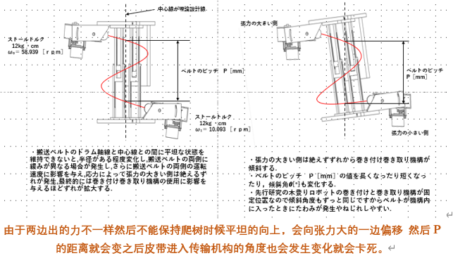

现在的难点是因为两边的力量是属于合力 上面传输机构转数快下面快通过速度差来爬升,要是把两边的转数调整到差不多的情况皮带就抓不住树干,然后因为是闭环皮带 但只有一边是缠绕在树上 外面一圈是不触碰在树干 用了张紧轮的话不能达到全体张紧的程度,想请问大家有没有什么良好的建议. 如何保持保持P的距离是一样的 然后角度尽量保持一定 但是由于是缠绕旋转向上所以皮带不是在一条水平面上,所以我当时的想法是用张紧轮来控制张力还有角度。
