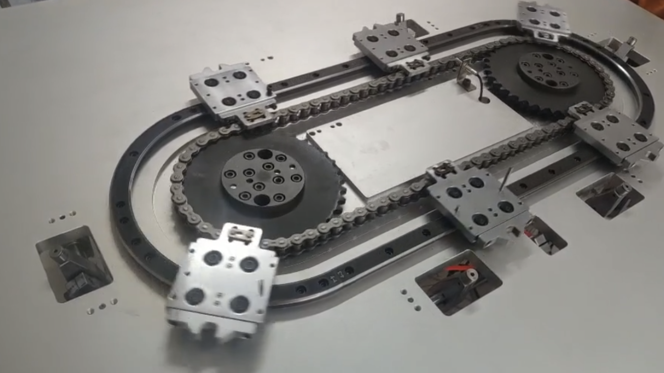

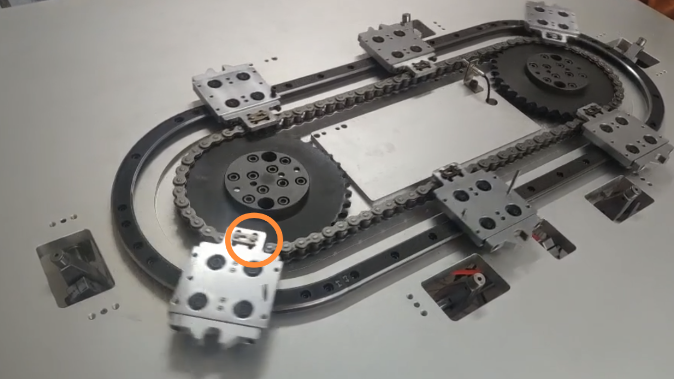

请教各位这种环形导轨链条需要张紧机构吗?
发表于 2022-10-3 10:45:54 | 显示全部楼层
不用,他定位用定位转,

发表于 2022-10-3 12:59:43 | 显示全部楼层
我认为用了槽孔这种涨紧方式,期待大拿批评指正
发表于 2022-10-3 14:06:02 | 显示全部楼层
你意思是用槽孔调节改变两链轮间距是嘛?
不是哦,你链轮能调节,那你环形导轨能调节嘛?
没实操过,大家可以研究研究。我是望文生义盲猜的  发表于 2022-10-3 15:12
春哥说的是正确的,不靠链条涨价的。 仔细看图片,没一个导轨滑块上的铝合金板,后面有个开口圆,开口圆就是定位用的。  发表于 2022-10-3 14:07

发表于 2022-10-3 15:08:19 | 显示全部楼层
陈大饼吖 发表于 2022-10-3 14:06
你意思是用槽孔调节改变两链轮间距是嘛?
那么链条如何快拆?是否有一个动链轮可以收缩?
考虑快速拆链的话,那就真得上槽孔涨紧了。  发表于 2022-10-3 15:15

发表于 2022-10-3 15:21:12 | 显示全部楼层
你意思是用槽孔调节改变两链轮间距是嘛?
开口圆还真的没注意到,起什么作用的?
盲猜:松紧调试?
链条走动一定距离停止后,此时铝合金板的位置精度低,需要再次定位,依靠铝合金板外侧的开口圆来定位。定位方式就是一个圆柱体强行靠进撞进这个铝合金板上的开口圆。  发表于 2022-10-3 15:26
发表于 2022-10-3 17:07:17 | 显示全部楼层
导轨距离是死的,中间链条距离可缩短,但最终张紧位置是定死的,就这么简单。
发表于 2022-10-3 17:26:37 | 显示全部楼层
IMG_20221003_172505.png 这是浮动的,链条可涨紧
