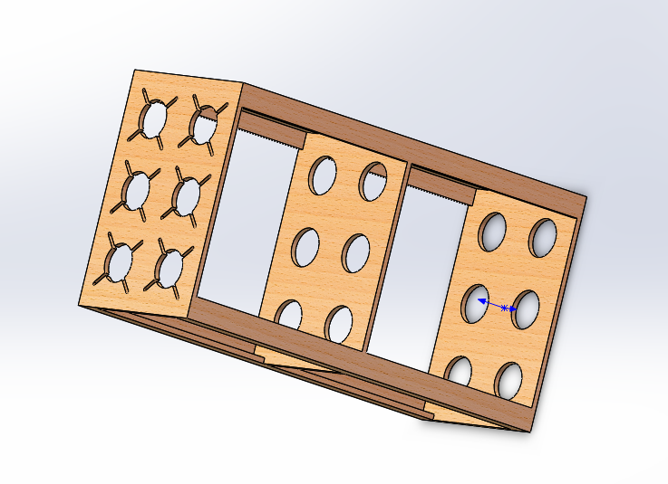

有什么低成本材料能满足具有塑料的稳定性、木料的易获取易加工性且轻量化的材料吗?最近厂里接了个活是一个装人影火箭的箱子。以前一直是使用的木架,但是木架容易开裂,一开裂就无法使用了。国家做这个生意的都是选用工程塑料,因为用量大,我们这边总是接单件的活,感觉没法活了。外形尺寸定好装填数量固定卡住尾翼的地方拒绝硬接触。

lz能否简化图纸?
薄板可以堆叠加工,中间的6孔板也搞成带弹翼的,
底板就不用开孔了,没必要露出弹头吧?
发表于 2022-9-30 10:52:32 | 显示全部楼层
4立柱还是选用角铁或者角铝吧
 楼主| 发表于 2022-9-30 10:56:04 | 显示全部楼层
大白小白 发表于 2022-9-30 10:52
4立柱还是选用角铁或者角铝吧
铝材都有些太重了,我在想箱体做加强,内部直接做三个固定板。

发表于 2022-9-30 11:03:33 | 显示全部楼层
整理一下各类产品的包装尺寸需求,看有没有可能把包装结构件尽量做成统一的,然后直接固定产品的零件搞成非标的,与结构件装配成整体。这样包装结构件就可以使用工程塑料开模,固定件可以使用金属

 楼主| 发表于 2022-9-30 11:13:20 | 显示全部楼层
注册机008 发表于 2022-9-30 11:03
整理一下各类产品的包装尺寸需求,看有没有可能把包装结构件尽量做成统一的,然后直接固定产品的零件搞成非 ...
你说的有道理但是这不是包装使用的,怪我没说清楚,这是转运用的,路况复杂放置于车内,外部有金属保护壳,内部需要提供支撑与稳定弹体,这是重复使用。

发表于 2022-9-30 11:50:24 | 显示全部楼层
小胖子挤挤 发表于 2022-9-30 11:13
你说的有道理但是这不是包装使用的,怪我没说清楚,这是转运用的,路况复杂放置于车内,外部有金属保护壳 ...
环氧树脂板如何?
发表于 2022-9-30 13:24:46 | 显示全部楼层
不知道这是什么东西,木材不行的话就:电木,尼龙,赛钢这些。
