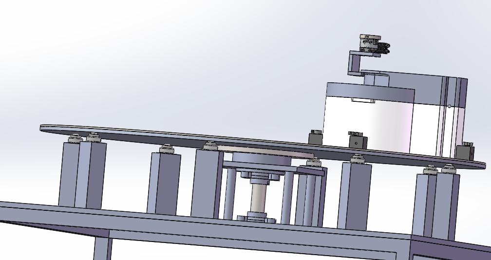

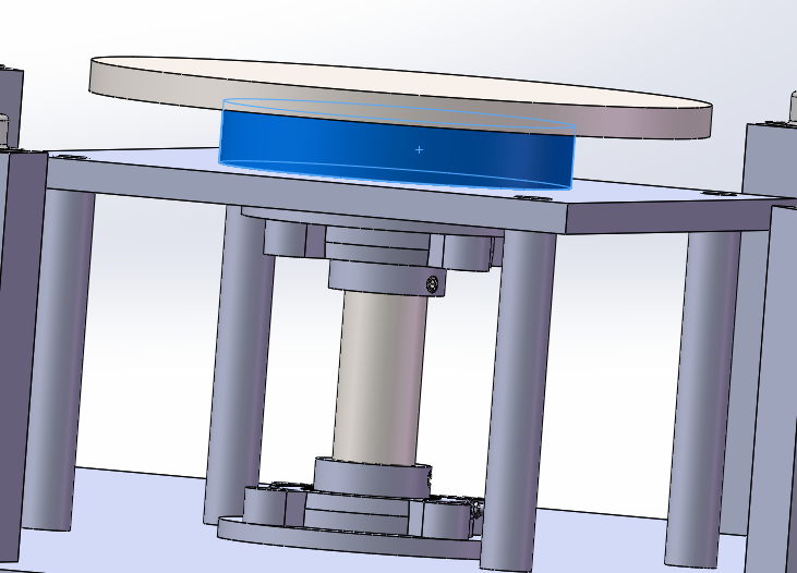

想请教个问题:现在结构就是图中(鼠标处为推力轴承)不知这样可否。
转盘为铝板+铁板(大小1300*15)(转动惯量为18.5kg*m2)转速为:10转/min。
准备 伺服+减速机 同步带带动。请教下伺服和减速机选型

加速要求呢

8个牛眼?

你是伺服+减速机+同步带,减速机直连转轴啦,为什么还要同步带?
我个人的想法是越简单越不会积累间隙误差。
还有,不能用凸轮分割器嘛?
还有个回转支撑轴承(带齿/不带齿)  发表于 2022-9-28 21:31

最好用回转支承带齿圈。

带负载启动吗?

这结构,噪音你就受不了,牛眼会发出很大的噪音
这背隙,也够呛的
建议上凸轮分割器!
发表于 2022-9-29 08:27:36 | 显示全部楼层
用个回转支撑(轴承)结构就会简单很多,要求不高去某宝买也很便宜
 楼主| 发表于 2022-9-29 08:40:06 | 显示全部楼层
我第一时间也是想用凸轮分割器,询的山东谭子价格要1w多,这边领导就觉得太贵

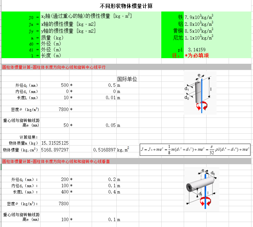

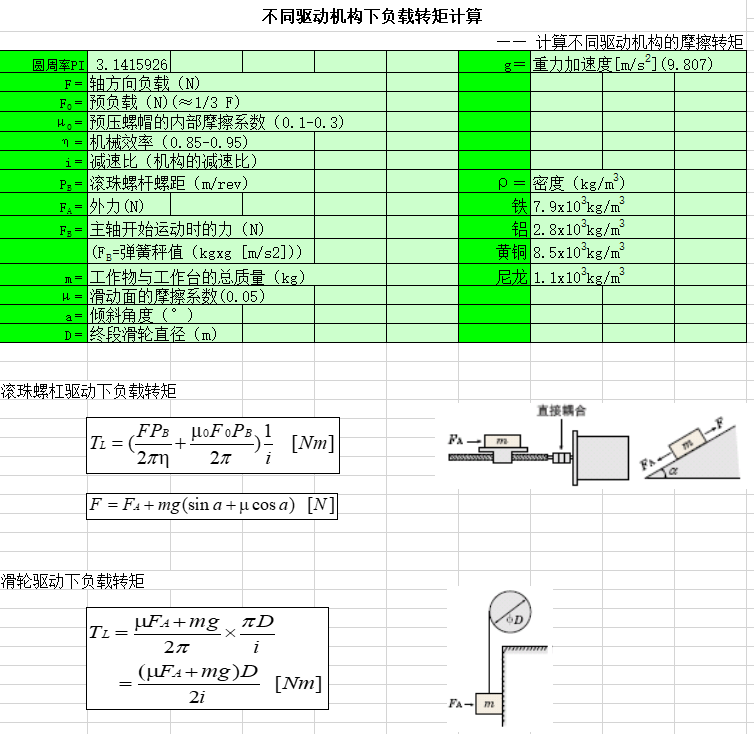

电机选型,要考虑到惯量和转矩,这个表格分享给你
非标设计最强自动计算.V16.SP2(2016.05.03更新).xls
2.34 MB, 下载次数: 4, 下载积分: 威望 -10 点
