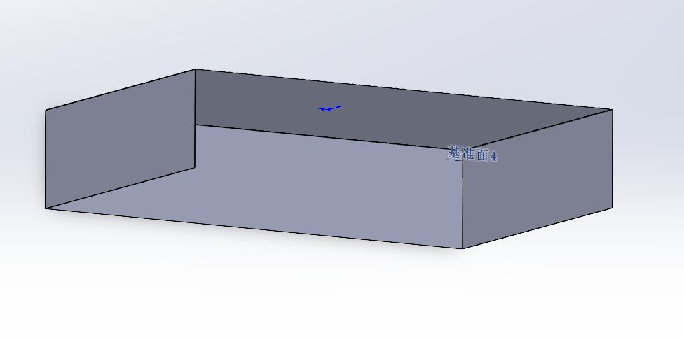

如图片所示,有一个三面折弯的罩壳,材料为1.5mm铝板,尺寸在2500X1500X500左右(是多块钣金拼焊组成),有设计加强筋(图中未画),目前实际有如下问题:
1.钣金大面凹陷
2.三个侧面固定孔位很难对准
3.三个侧面强度极差,软绵绵的
想问下,这类尺寸较大的罩壳设计的要点,如何能加强整个结构的强度,加强筋该如何布置,如何能避免上面的问题

如果只是罩壳起防护和美观的作用,在保证内部结构不干涉的情况下,做一个立方体骨架,把板固定上去。
如果非要用这个板的话,以大板为基准板,四周做10或者20毫米的折弯,版面焊接加强筋,然后把三边板焊接到外侧。

铝板 还是骨架  钢板的化做井字 加强筋

建议参考一下大型机床的防护罩就知道了

钣金罩壳一般起到美化防护作用,一般固定在内部的框架结构上。框架结构常见的用焊接件焊接或钣金折弯焊接,也有两种混合使用的。

调整加强筋结构的同时,可以考虑加厚铝板,或者更换为铁板!

1.5的板这么大面积,别说铝板了钢板也会出现这样的问题,非要用铝的不可,那你就需要像二楼说的做龙骨加强筋,而且你的是三面折弯不封闭的情况,那么1.5的板必须要加厚了,不然依旧容易塌。非要用铝的那就开模压铸外形结构建议参考蛋型做大圆拱增加强度。或者你看看用6系的铝材做骨架外面再加层铝板?

点焊折弯加强筋
