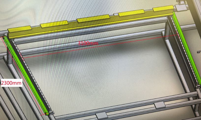

目前在做一套同步带加滑轨双驱结构,带动上方横梁(黄色,重量20kg)往复运动,因为行程与跨度较长,现在担心能否同步的问题,就算开始电机参数调同步了,后续皮带磨损是否也会导致两边不同步从而横梁偏摆憋死,欢迎给意见!
绿色同步带,黄色横梁
绿色同步带,黄色横梁
绿色同步带,黄色横梁
发表于 2022-9-26 16:20:01 | 显示全部楼层
让两侧的同步轮的驱动轮用同一根轴驱动。
发表于 2022-9-26 16:21:18 | 显示全部楼层
定位精度和重复精度要求高吗?
没看到你把两侧同步带轮用一根轴连接啊,还是你打算双电机驱动?
 楼主| 发表于 2022-9-26 16:25:15 | 显示全部楼层
丹枫911 发表于 2022-9-26 16:21
定位精度和重复精度要求高吗?
目前方案是双电机驱动
 楼主| 发表于 2022-9-26 16:26:13 | 显示全部楼层
蛰伏。 发表于 2022-9-26 16:25
目前方案是双电机驱动
重复定位精度±0.1mm,速度200mm/s
 楼主| 发表于 2022-9-26 16:27:17 | 显示全部楼层
kongping 发表于 2022-9-26 16:20
让两侧的同步轮的驱动轮用同一根轴驱动。
可以考虑,就是跨度3米多 有点长
轴粗些,没问题。  发表于 2022-9-26 16:35
发表于 2022-9-26 16:33:16 | 显示全部楼层
目前方案是双电机驱动
完全没必要啊,成本又高,控制有不好控制,人家都是一根轴连接两侧的同步带轮啊,单电机驱动
 楼主| 发表于 2022-9-26 16:38:08 | 显示全部楼层
好的,谢谢
