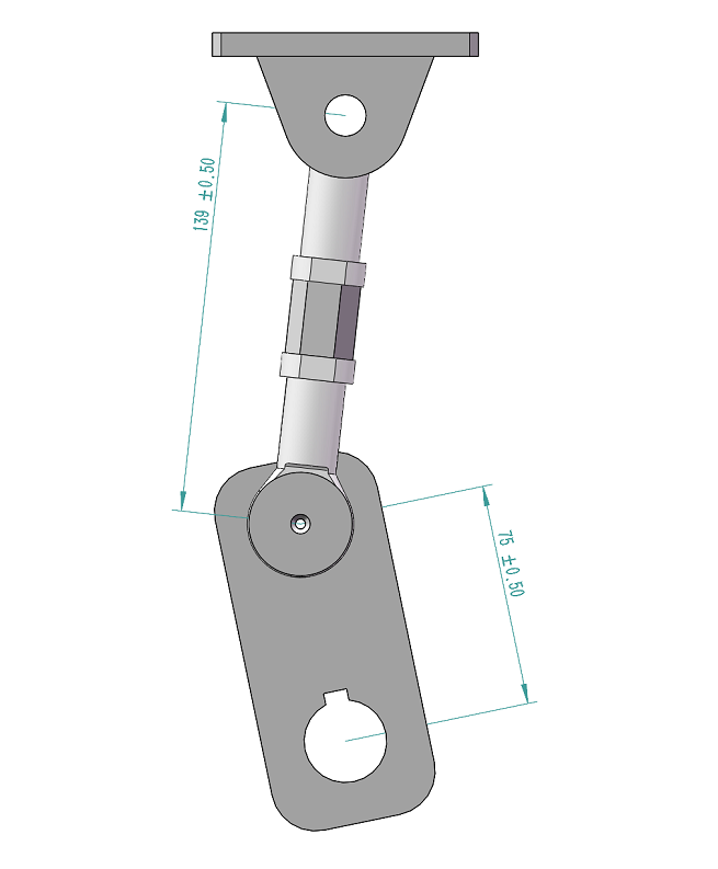

发表于 2022-9-23 11:22:26 | 显示全部楼层 |阅读模式
麻烦大师计算下这种曲柄连杆机构计算扭矩的方法和结果,上平面为重物60KG,在不设计摩擦系数的情况下,电机轴插入底部圆孔旋转一圈最少需要多少扭矩?

发表于 2022-9-23 14:21:05 | 显示全部楼层
60公斤的力75毫米的力臂
对,按最大力臂75算  发表于 2022-9-23 15:20

发表于 2022-9-23 16:48:16 | 显示全部楼层
sgxap666 发表于 2022-9-23 14:21
60公斤的力75毫米的力臂
没这么简单,这个驱动力矩和曲柄连杆长度,以及曲柄转动的位置有关,刚百度结合自己算了一下,公式出来了,但是不知道当曲柄在哪个位置的时候力矩最大,哎我的机械原理都忘光了。其中拉姆达是曲柄长度比连杆长度。
公式
公式
准确就是这样,要把重力分解。  发表于 2022-9-23 16:52

 楼主| 发表于 2022-9-23 18:19:00 | 显示全部楼层
60公斤的力75毫米的力臂
0.075*600     45Nm ?
偷懒的算法就是这个45  发表于 2022-9-23 21:15
我搞错了  发表于 2022-9-23 21:08
8000 N/M  发表于 2022-9-23 21:07
 楼主| 发表于 2022-9-23 18:20:02 | 显示全部楼层
机械狗James 发表于 2022-9-23 16:48
没这么简单,这个驱动力矩和曲柄连杆长度,以及曲柄转动的位置有关,刚百度结合自己算了一下,公式出来了 ...
帮忙分解下
发表于 2022-9-23 22:55:38 | 显示全部楼层
连杆的质量是多少?连杆直径或者长宽高 也提供下  你这个结构是课本上非常经典的讲解案例,我也忘了,正在翻书复习,等我一个星期。最近项目多又想玩,只能看一会儿书。
对不起,我错了,我需要一个月~~~~~~  发表于 2022-9-23 23:03
