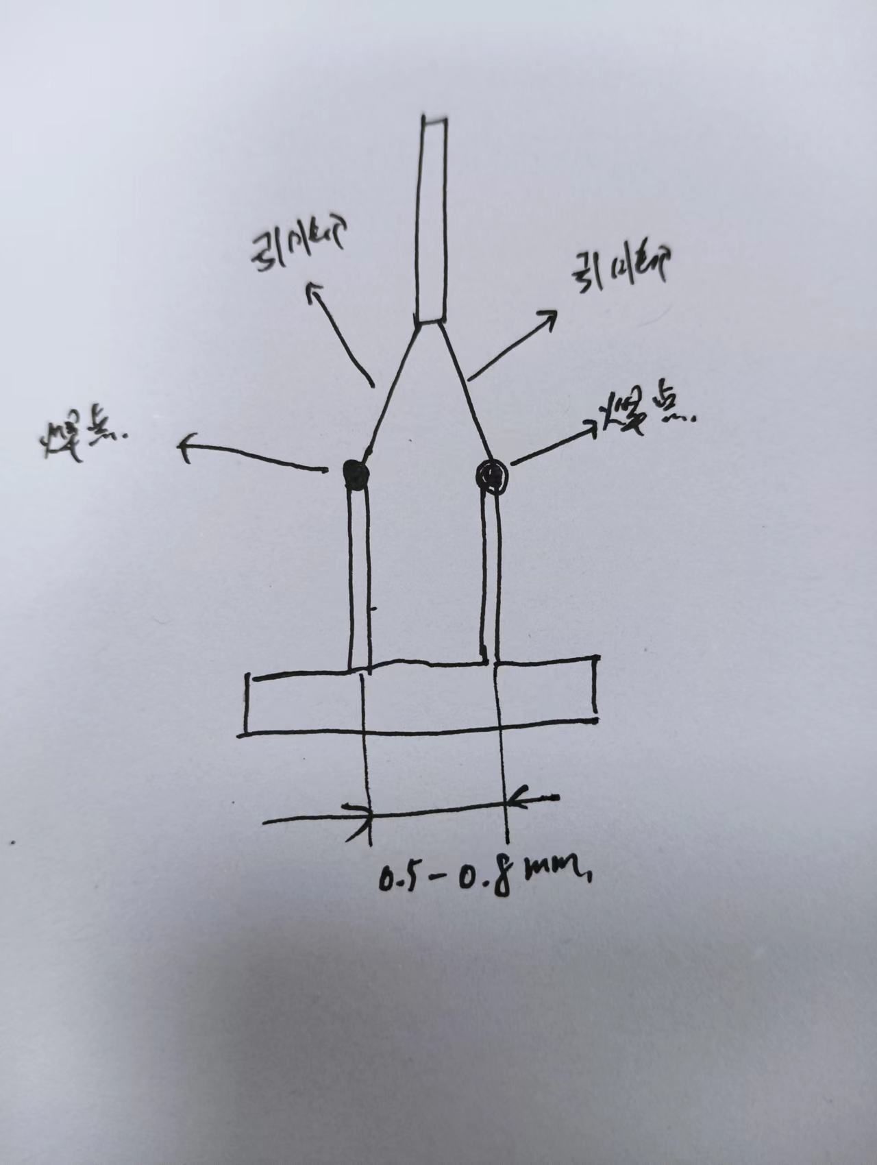

现在有个项目碰到难点,如图所示,有两个点需要点焊,这两个点距离大概大概0.8mm左右,初始想法做一个较宽的焊条,同时进行焊接,但是实际上发现每次只能焊接一个点,所以现在是只能进行两次点焊完成,工时和程序都更复杂,有没有办法一次同时焊接上呢。
补充内容 (2022-9-23 15:33):
确切说应该叫微点焊
补充内容 (2022-9-23 16:09):
刚联系到点焊机的生产商,说以前也有客户提出这个问题,理论上可行,实际上很不稳定,没有操作性

0.8毫米距离?什么东西?电子元件?如果是普通钢材0.8亳米,都不够引弧的。
 楼主| 发表于 2022-9-23 10:45:41 | 显示全部楼层
是的电子元件,距离很小,要拿很近看,年纪稍微大点要拿放大镜
发表于 2022-9-23 11:03:15 | 显示全部楼层
引脚和点焊基面材质?
没查到“晶振”的引脚材质  发表于 2022-9-23 15:12
刚接触,具体还不了解,下午回你  发表于 2022-9-23 11:16

发表于 2022-9-23 12:08:31 | 显示全部楼层
多棱镜激光焊了解一下,以前见过同时焊接8个点的焊机,觉得很厉害,只知道是多棱镜原理。不过好像你这种电子原件不适用
可以了解下,这个设备方案定了,样件在调试阶段了,不能有大改了  发表于 2022-9-23 13:15

发表于 2022-9-24 16:54:24 | 显示全部楼层
晶振的脚距一定要限制在0.8mm?
