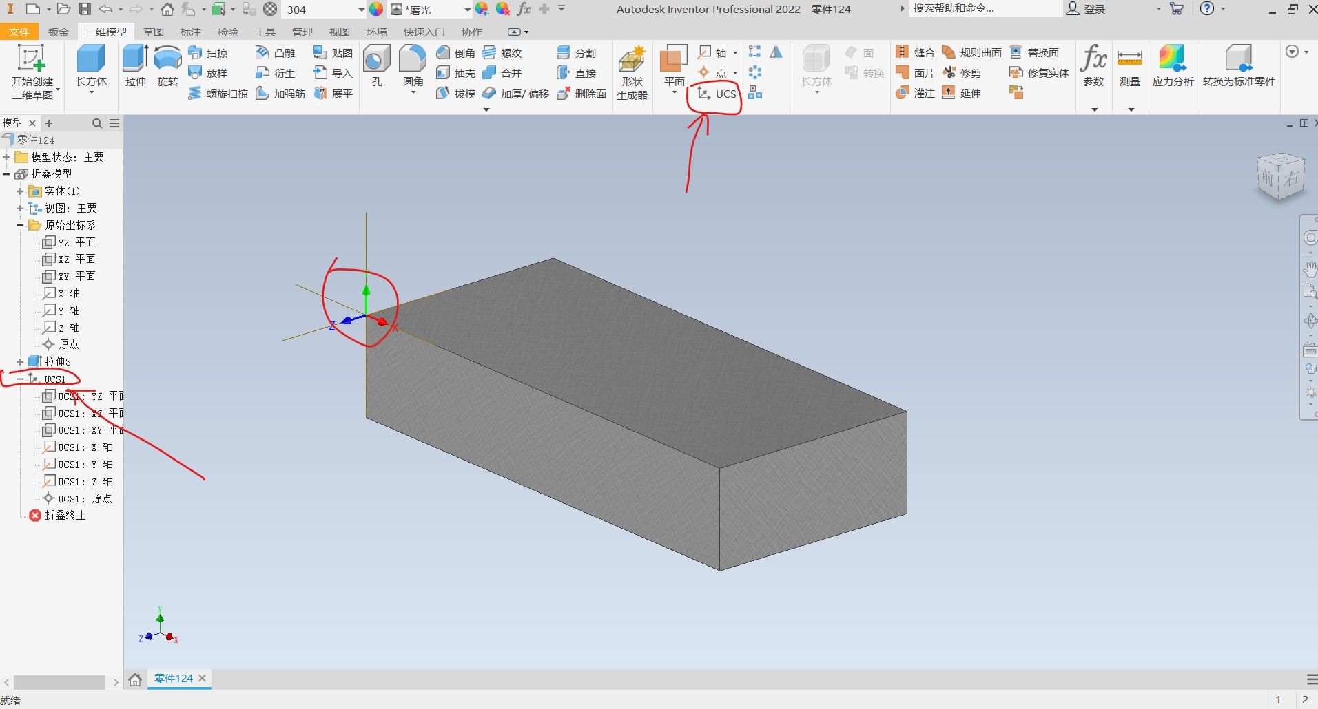

我想问一下,我想重新新建一个坐标系,然后在这个坐标系基础上输入坐标数值创建特定点,这个可以实现吗?软件是inventor2019
 楼主| 发表于 2022-9-16 10:10:14 | 显示全部楼层
我用sw实现了:在sw新建需要的坐标系,然后另存为stp格式,在弹出来的另存为框,点击选型,把输出坐标系改为新建的坐标系,然后保存。打开这个stp模型,模型的坐标系即原点为新建立的坐标系。
发表于 2022-9-20 14:26:57 | 显示全部楼层
菜单“三维模型”中有个UCS,通过它就可以建立用户坐标系,然后可以在用户坐标系下创建点。
但是,你这么做的目的是什么?只有三位草图,才需要不通过草图创建点啊
 楼主| 发表于 2022-9-21 11:02:01 | 显示全部楼层
但是,你这 ...
这个方法我试过了,但是新建的用户坐标一般是为了方便作图,不能把这个用户坐标系替换为初始坐标系,即我在三维草图新建“点”,点的坐标仍是在原始坐标系上,不是在我新建的用户坐标系。
