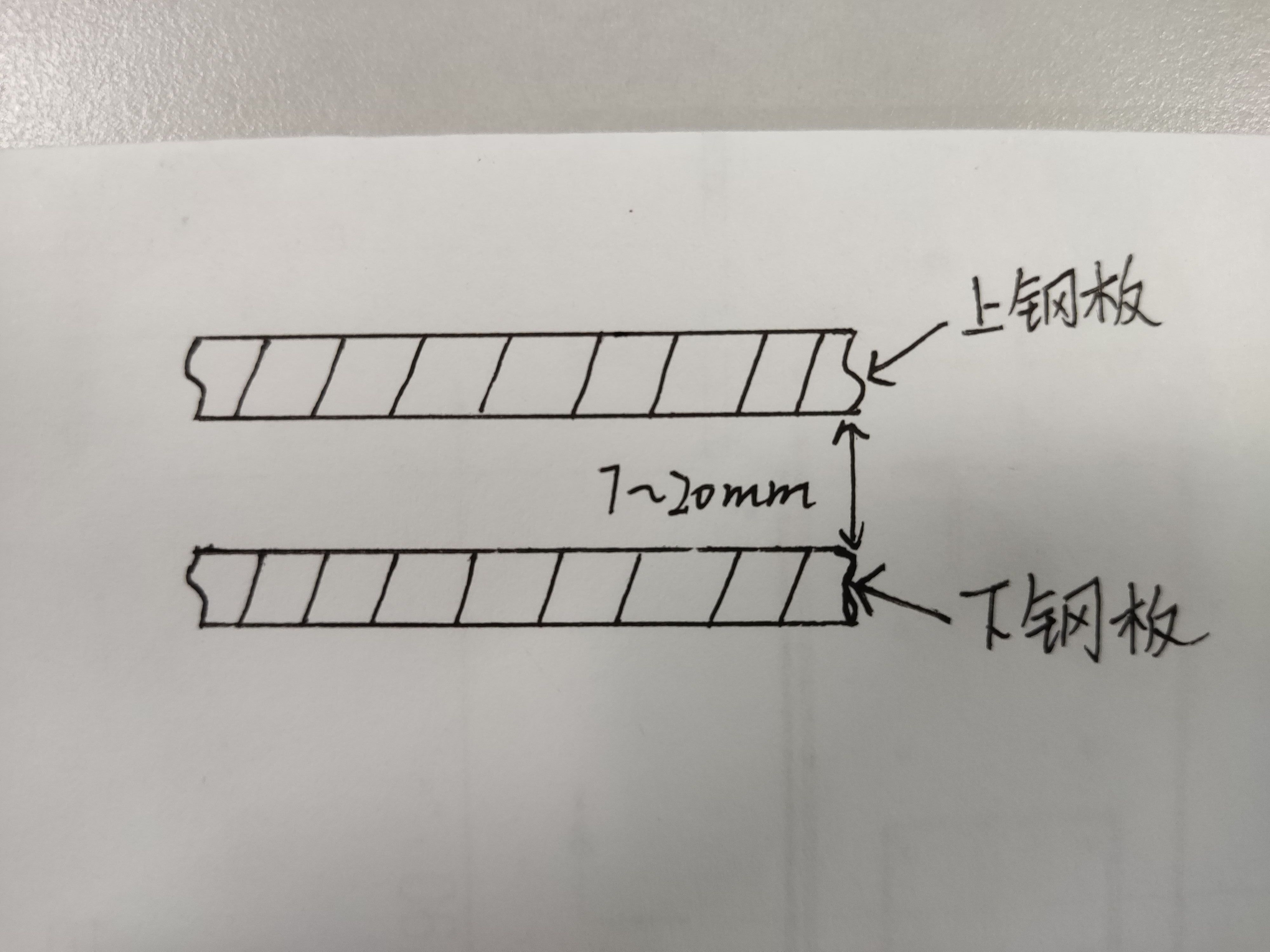

小弟现在有两块钢板,两块钢板之前的距离是可变的,有动力推动,之前使用珍珠绵粘在两块钢板之间,可以满足伸缩距离,但是海绵容易进尘,进尘以后就回不到初始位置,找了很多其他材料,要么就是不防尘,要么就是没有这个伸缩性。总的来说,两块钢板之间需要防尘,同时还不能影响两块钢板之间的伸缩,大佬们有没有什么材料或者结构可以解决这个问题,感谢!

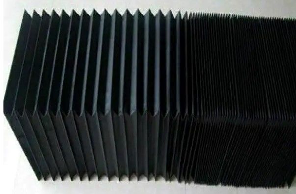

发表于 2022-9-14 20:50:55 | 显示全部楼层
风琴式防尘罩不好用吗?
就20mm的间距可以用吗?另外有厂商吗 有时我没找不到做防尘罩的 淘宝的的 不太好,售后 也麻烦,最好公司对接,反正买的次数也不多,质量好就行。  发表于 2022-9-14 23:28

发表于 2022-9-14 22:37:32 | 显示全部楼层
79pang 发表于 2022-9-14 20:50
风琴式防尘罩不好用吗?
应该正解
 楼主| 发表于 2022-9-15 07:28:44 | 显示全部楼层
风琴式防尘罩不好用吗?
只要是空间太小,不知道有没有这么小的
