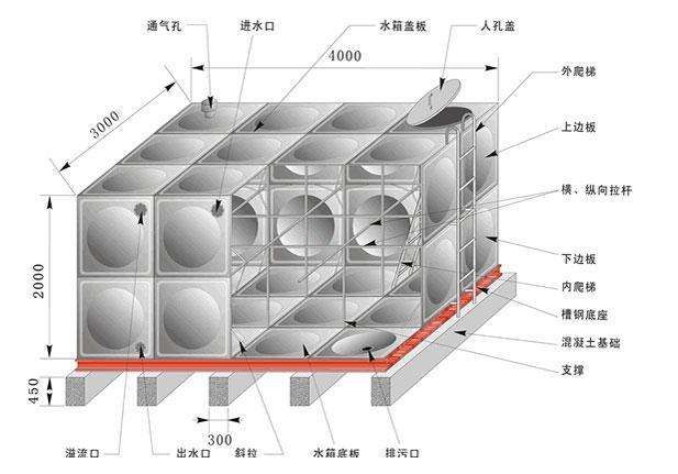

水箱的壁厚计算
发表于 2022-9-14 08:03:41 | 显示全部楼层
晓昀 发表于 2022-9-13 18:43
有方形压力容器,也有计算公式。
这个水箱压力=大气压+静水压,大约0.125兆帕。
假如水箱装满水,水的重量是45吨,水箱底面积是15平方米。每平方厘米不是受压0.3Mpa嘛?
谢谢提醒,单位错了,是每平方厘米大约受压0.3公斤
大了10倍,注意单位换算,10米水柱是0.1MPa  发表于 2022-9-14 08:29

发表于 2022-9-14 08:50:21 | 显示全部楼层
1286851323 发表于 2022-9-13 16:48
可以的 类似的水处理箱我们公司经常做,和这个结构一个样,四周16#槽钢一米左右加固一圈,内部再连下一点 ...
我们之前做都是先预弯的
发表于 2022-9-14 09:50:37 | 显示全部楼层
不锈钢水箱结构图
不锈钢水箱结构
不锈钢水箱结构

发表于 2022-9-14 13:57:14 | 显示全部楼层
为什么不设计成圆柱型 可以更抗压 还省地方
