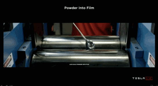

在使用传统湿法工艺涂抹电极时,电池生产商将材料与有毒的黏合剂溶剂混合。一旦完成涂层,电极就会在大型烘箱中干燥,在此过程中蒸发的有毒溶剂会被回收、处理和循环利用,而这些都增加了成本。
▲干电极生产过程
干式涂布工艺则不同了,在这项技术中,电极使用不同的黏合剂进行涂抹,几乎不使用液体,因此它们不需要被干燥。这意味着它更便宜、更快,对环境的破坏也更小。
特斯拉方面曾表示,该工艺帮助特斯拉将成本减少了三分之一,并将工厂的占地面积和能源消耗削减到湿法工艺的十分之一。

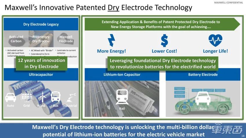

2019年,特斯拉通过出售股票,以2.35亿美元收购了Maxwell公司。后者为其超级电容器研发出了干电极技术和干式涂布工艺。
据了解,Maxwell的干电极技术和干式涂布工艺不仅可以让电动汽车的续航能力得到提升,而且该项技术还可以大幅简化制造工艺,制造成本可以减少10至20个百分点,还能让电池能量密度至少提升20至30个百分点。
▲Maxwell干电极技术介绍

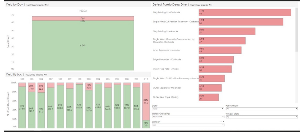

而早在今年2月份,外媒autoevolution就援引一位博主的消息报道称,特斯拉加州工厂的4680电芯良品率仍然很低,而这可能会影响电池的质量。
当时博主放出的文件图片显示,当天有14台机器在运行,4680电芯综合良品率达92%。其中一台机器因为需要用来培训得州工厂的员工,所以所产电芯的不良率达到了82%。
▲博主放出的文件图片
生产数据还显示,当天工厂只生产了大约6250个电芯。而一辆Model Y大约需要830个电芯,这就意味着当时工厂的产能大约只能满足7辆Model Y的生产。
