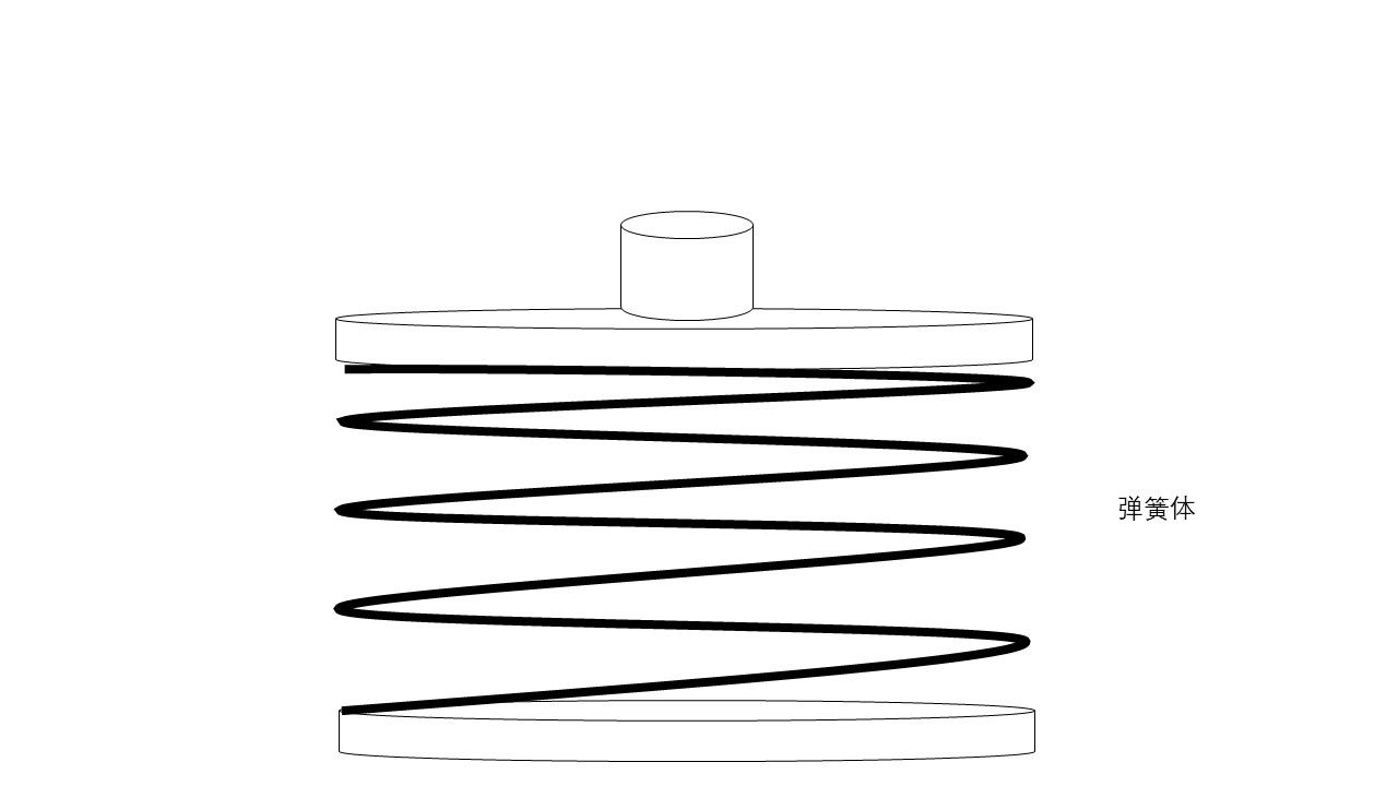

一个方向很大的力量,要怎么带动另一个旋转装置旋转。怎么设计最简单。
不能从边上,要从中间。参考拖把自动脱水。
 楼主| 发表于 2022-9-5 11:45:31 | 显示全部楼层
这个弹簧体,然后向上的力,怎么带动上面的物体旋转
弹簧体
弹簧体
 楼主| 发表于 2022-9-5 11:46:35 | 显示全部楼层
或者上面的旋转体与这个弹簧之间怎么来设计

旋转的是上门的平面?平面最好不要和弹簧直接接触最好加个端面轴承。还有你的旋转的旋转中心在哪里?在旋转中心上是需要有个轴去限定它的旋转运动。直线运动要附加旋转运动你说的就像是线膛枪子弹出膛的过程。

旋转的是上面的平面。中心就是上面那个面的中轴。 我开始想用设计拖把的那个螺旋杆。我的设计要求是距离短,并且产生很大(越大越好)的旋转力,
发表于 2022-9-5 13:58:57 | 显示全部楼层
最简单中间加轴,或者考虑保护弹簧,在外加套
直接用弹簧传递扭矩应该没这种设计
