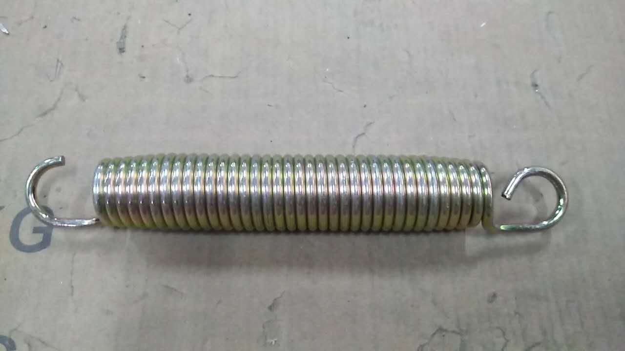

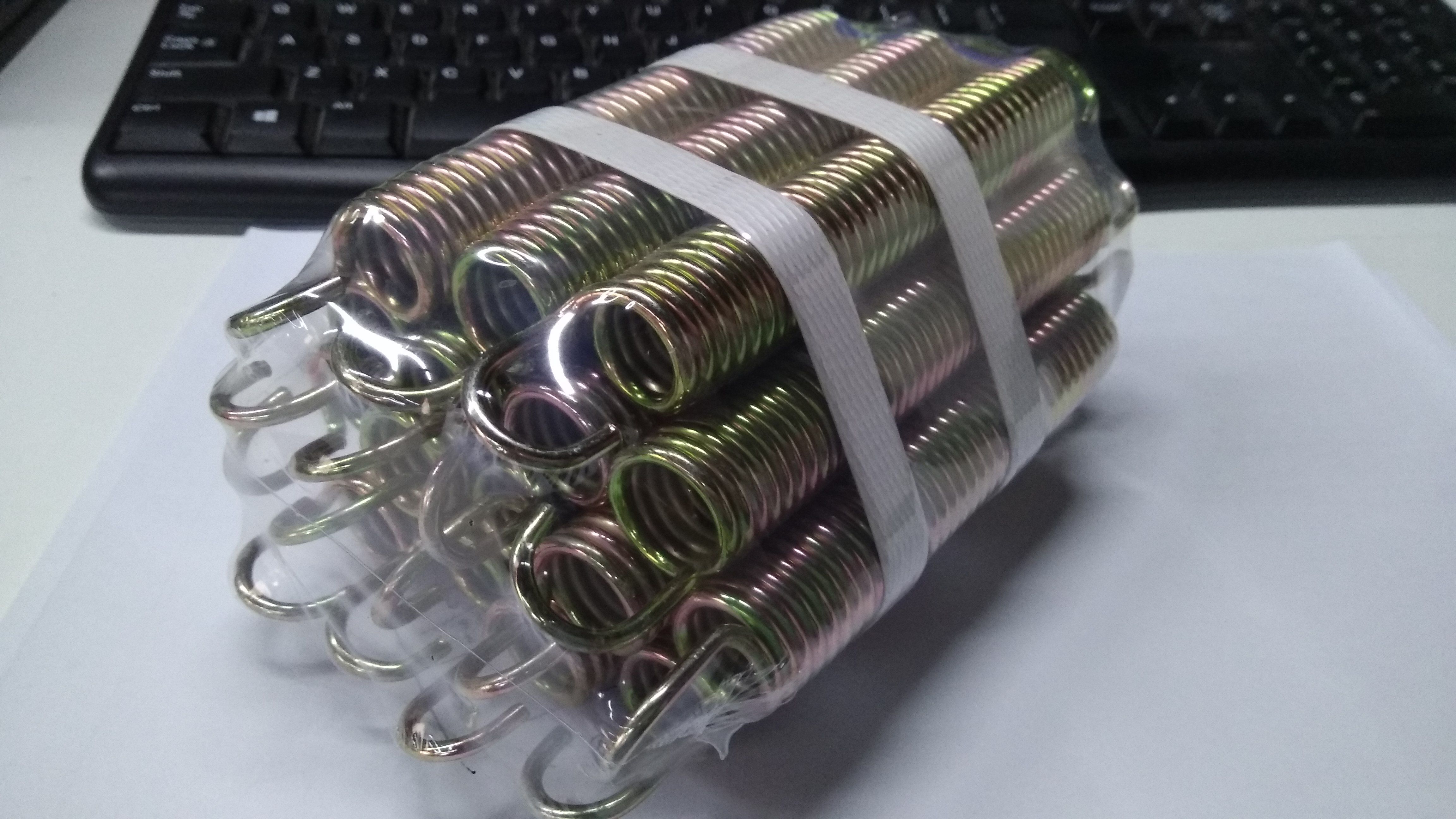

像这种带勾的弹簧,要自动化包装,怎么实现自动上料。
弹簧碳钢镀锌,机构形式都一样,直径22~30mm,长度140~210mm,包装数量有12~22根不等,偶数,单批次包装数量一致。
难点是弹簧带弯钩,容易勾在一起解不开。目前整个包装线已经有了,就是上料这里还是人工上,想改成自动上料,将弹簧排列好。
另外:两端钩子有区别,包装不用进行区分。

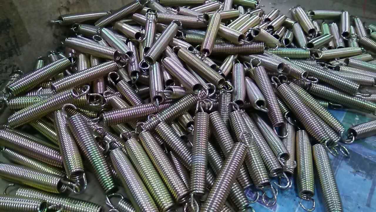

补充:弹簧从加工厂来料是大袋子装着的,倒到一个大框里人工进行分拣。产量较大,每批次都有几十万到几百万根,所以弹簧厂不太可能给你排列好送过来
成堆的来料
成堆的来料
带勾的弹簧
带勾的弹簧
包装后的样子
包装后的样子

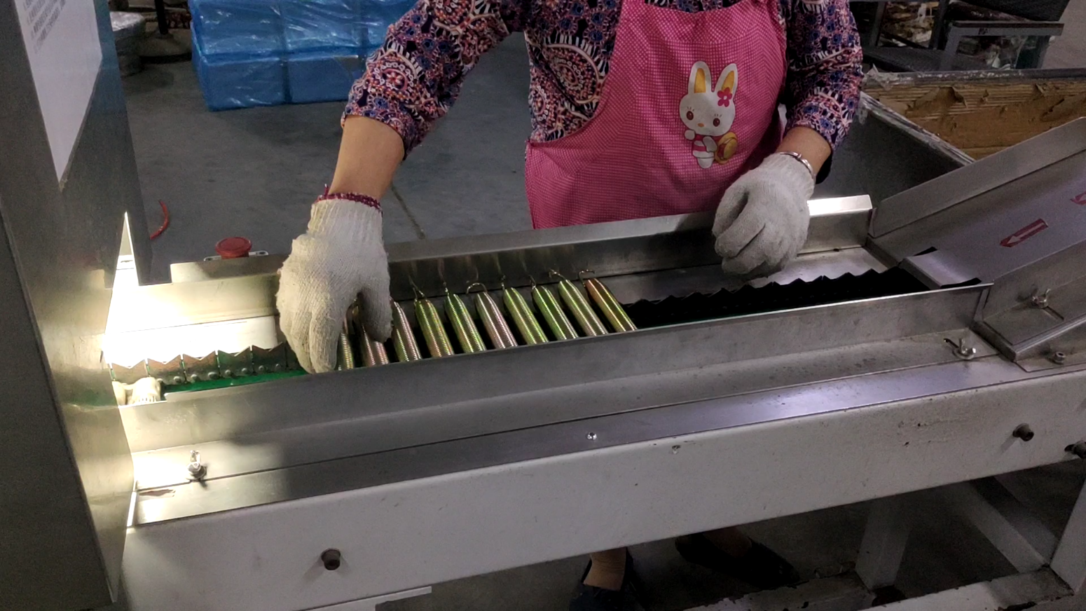

 楼主| 发表于 2022-9-2 10:38:14 | 显示全部楼层
目前现场两个人工上料,将弹簧整齐后放到输送链上,速度大约每分钟90根弹簧

发表于 2022-9-2 10:47:25 | 显示全部楼层
在生产弹簧时,就应该分类放置好!另外如果散乱放置的来料,
直接上振动盘,
狂振的那一种~~~~~~···.
还是那种顶升上料也一样,勾在一起没办法解决  发表于 2022-9-2 11:01
振动盘尝试过,勾在一起完全振不开,振的时间长了还把镀层蹭掉了  发表于 2022-9-2 11:00

发表于 2022-9-2 17:31:53 | 显示全部楼层
勾连的弹簧不多吧,可以用震动盘先把勾连的弹簧分出来,再用机械做弹簧排队排序,勾连的弹簧人工分离,这样人工工作量会很小,弹簧机械设备排序也可完成。
