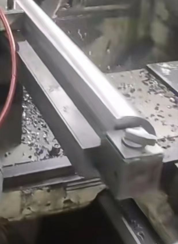

网上的图,在车刀振动时加一块百分表磁铁就避过了谐振点
 楼主| 发表于 2022-9-9 11:18:12 | 显示全部楼层
