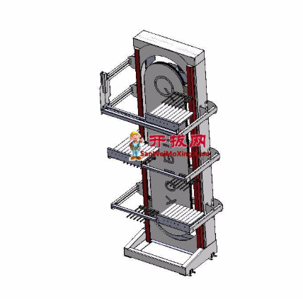

神奇的循环起落输送机
发表于 2022-8-31 16:24:08 | 显示全部楼层
这个啊  开拔网有数模   下载看过   跟抖音上上海一家产品 一模一样  内部是2个槽 3个轮子卡位

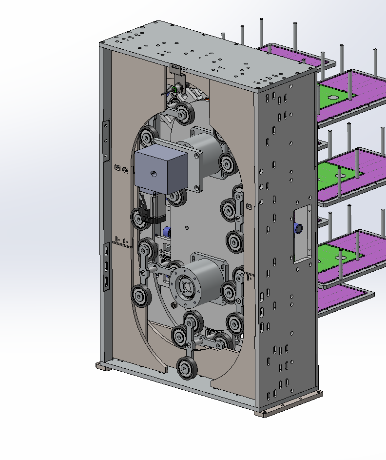

发表于 2022-9-1 09:54:00 | 显示全部楼层
背部是这样的

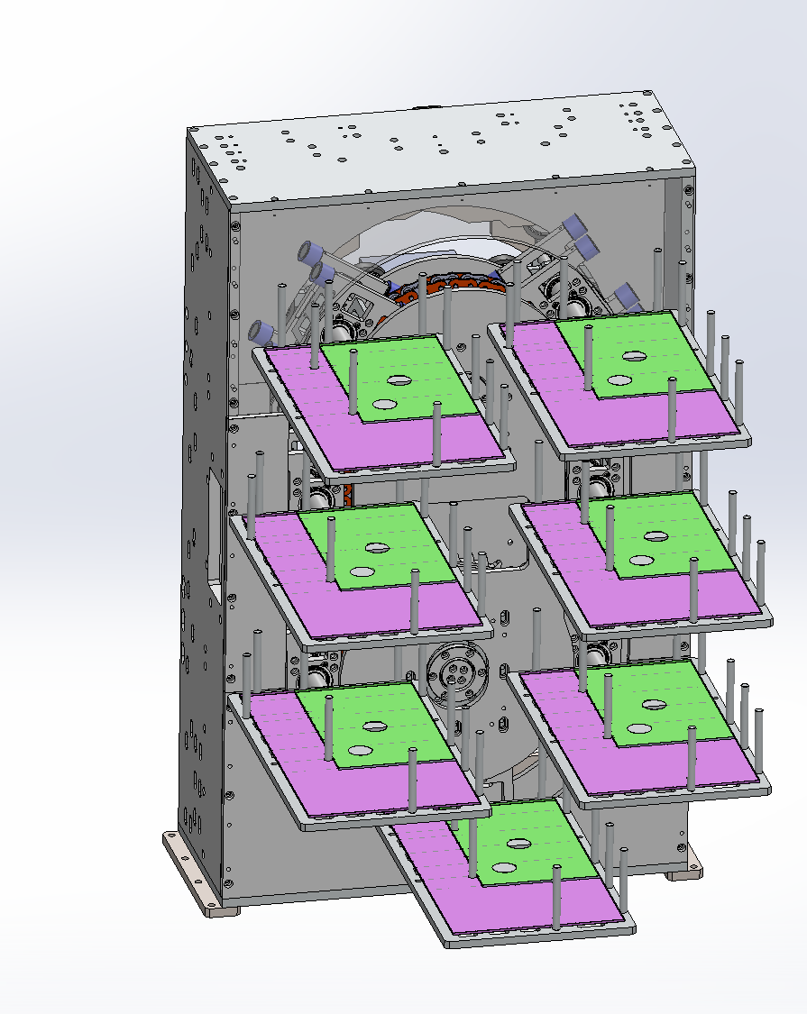

发表于 2022-9-1 10:44:02 | 显示全部楼层
我前段时间刚研究过,按照原理做了一台,分两组轮子,一组靠前后板夹爪,控制料盘的倾覆,另外一组轮子走在做的轨道上,两两一组,交替接触轨道,控制料盘的旋转,然后链条起到一定的限制中心点的作用,整体控制料盘水平向上
