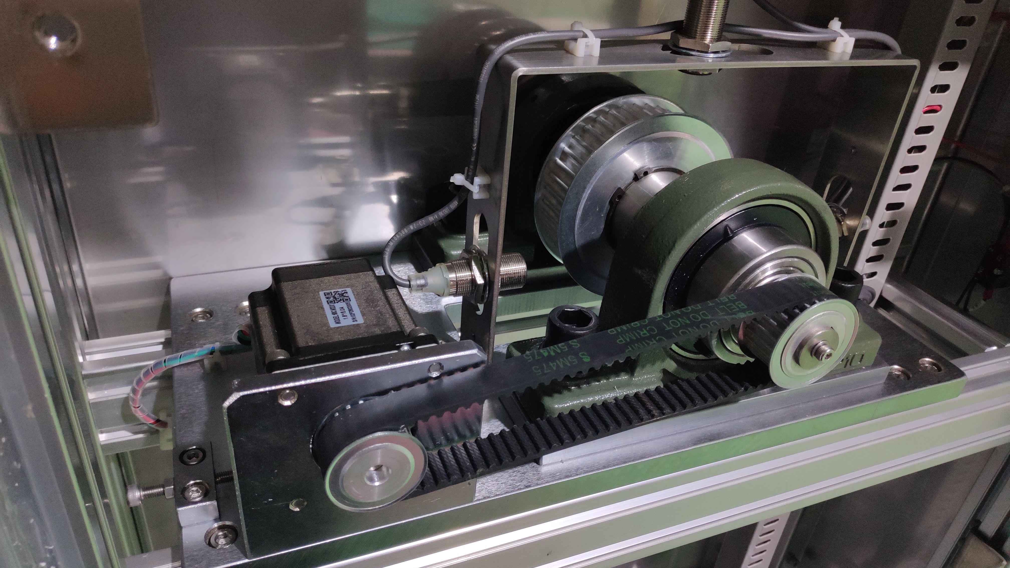

楼主: 涅格123
空心轴套个空心轴
发表于 2022-8-30 07:33:59 | 显示全部楼层
看你二者如何传动?
间隙根据情况定。
发表于 2022-8-30 07:34:37 | 显示全部楼层
你看是否受理,相对运动速度的,间隙要小,配合精度跟着要高
发表于 2022-8-30 08:39:27 | 显示全部楼层
间隙最小值为形位公差加尺寸公差最大值,再加上温差引起的热膨胀,再加一个安全余量。
发表于 2022-8-30 10:08:04 | 显示全部楼层
可不可以看负载多重喽,负载太重转两圈弯弯了
发表于 2022-8-30 14:31:38 | 显示全部楼层
不说载荷和转速,直径、材料,别人怎么回答你?
发表于 2022-8-30 15:28:36 | 显示全部楼层
看你的需求了,就你这描述没法回答,转速多少?跳动多少?负载多少?这些不知道,你说留0.01也可以,留10个也可以
发表于 2022-8-30 16:13:41 | 显示全部楼层
最稳就是两根轴之间加个轴承,但看起来不合题意。
从间隙1.5-2mm的描述,两根轴根本不接触,也就无需考虑摩擦和润滑。
比较好奇的是它们分别和其它部件怎么连接的,如何保证同心度?
发表于 2022-8-30 21:56:08 | 显示全部楼层
这个得具体的看你干什么用了
发表于 2022-8-31 09:15:22 | 显示全部楼层
内外轴用轴承支撑
