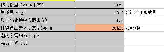

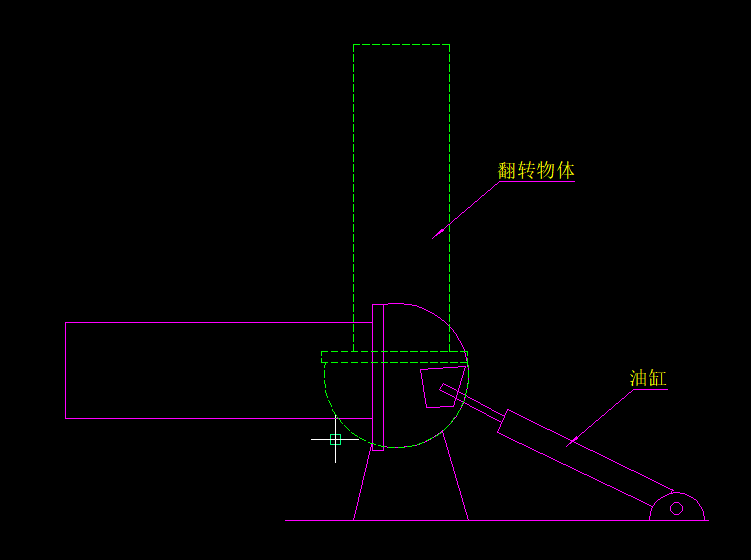

那位大哥帮忙计算出翻转所需的力?(翻转物左右回转支承固定,油缸连杆顶升)
发表于 2022-8-23 15:00:42 | 显示全部楼层
拿SW模拟一下就知道了,你这油缸的位置怕是不好呀。
发表于 2022-8-23 16:05:47 | 显示全部楼层
数据不完整,不明白,可加我微信CAD_Study,随时在线
发表于 2022-8-23 16:48:19 | 显示全部楼层
做个平面图画下力的分解就知道了了,只算最大力。乍一看感觉你这个根本动不了。
发表于 2022-8-23 17:01:00 | 显示全部楼层
机械都没搞懂,怎么算力?你这样翻转不起来,只会把轴顶弯
 楼主| 发表于 2022-8-23 17:30:22 | 显示全部楼层
能够实现翻转,草图是我随便画的。只是想知道计算公式
发表于 2022-8-23 18:01:17 | 显示全部楼层
其实利用初高中的力的分解就可以计算啊。画个力的分解出来就行啊,只要算出来多少力你去找电缸就行啊
发表于 2022-8-24 09:24:28 | 显示全部楼层
这种计算主要应用的是力矩平衡原理,驱动力矩大于负载力矩,因为力臂是变化的,所以要注意下哪个状态出现最差状态,进而再选择驱动缸。
发表于 2022-8-26 10:29:40 | 显示全部楼层
感觉会有死角,翻转方向可能不确定
发表于 2022-8-29 16:49:04 | 显示全部楼层
按照能量原理,求出平均力。
