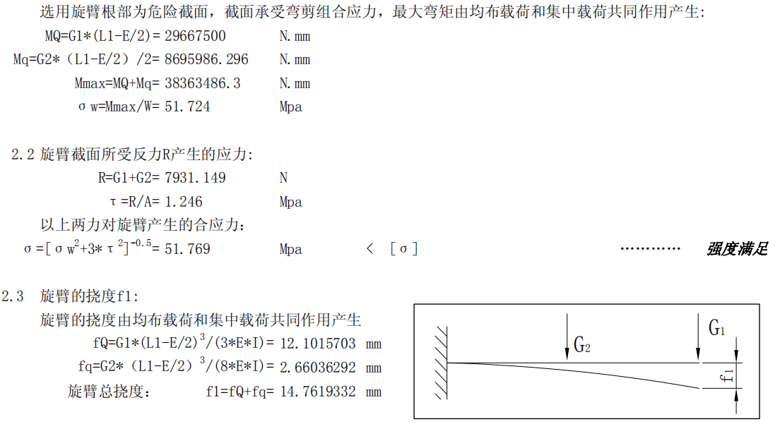

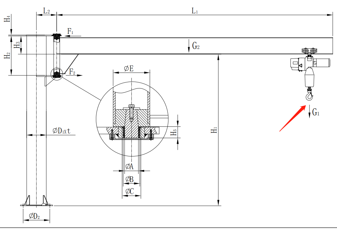

可移动式立柱悬臂吊,悬臂高3m,臂长3m。末端最大负载假设为80KG,立柱底座需要多重?

倾覆力矩计算
发表于 2022-8-22 22:52:47 | 显示全部楼层
建模:假设悬臂处于临界倾翻状态,则
立柱重量+临界底座重量=((人拉的最大力+负载)x最大悬臂长度+悬臂重量x悬臂长度的一半))/底座短边长度的一半。
算出来临界值后,适当取安全系数。

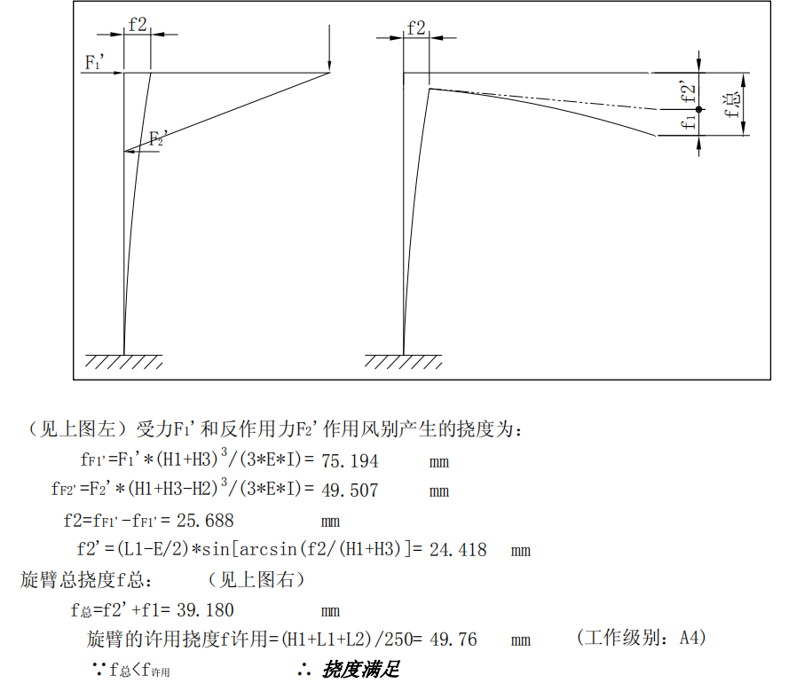

发表于 2022-8-23 08:18:29 | 显示全部楼层
一般步骤
1. 整体分析,整个结构的变形量,推算出梁或管的 截面尺寸
2. 再局部分析各个连接件螺丝等强度
3.危险截面的局部连接板件强度计算
计算原理一样,偏向矩算出来  发表于 2022-8-23 10:49

发表于 2022-8-23 17:06:35 | 显示全部楼层
看你支撑的位置,然后重心乘以你内撑边距*安全系数大于你悬臂最远的重量乘以重物
