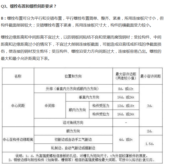

我一般螺栓边距是中心线到边 或者两个螺栓中心距最小距离是螺纹大径D。大家是怎么留的。

螺栓头部直径不是比螺纹大径要大吗?2个螺栓的中心距是螺纹大径D,那螺栓头部不会干涉吗?
发表于 2022-8-22 11:58:18 | 显示全部楼层
这是百度到的,这个间距应该还与螺栓种类相关,供参考

我说错了  是2个螺栓中心轴距离2D,加了平垫也不会干涉了。一个螺栓距离边D.

我看有的说D+2mm  3mm。

最少也要有2倍大径吧,2倍大径至少是2个螺丝都能放平垫了,再小就只能不要平垫,那就取内六角圆柱头的外径加个1mm吧。问题是有必要这么小吗

我们是平垫的外径到边缘留5mm即可  非重要场合没必要那么严格
