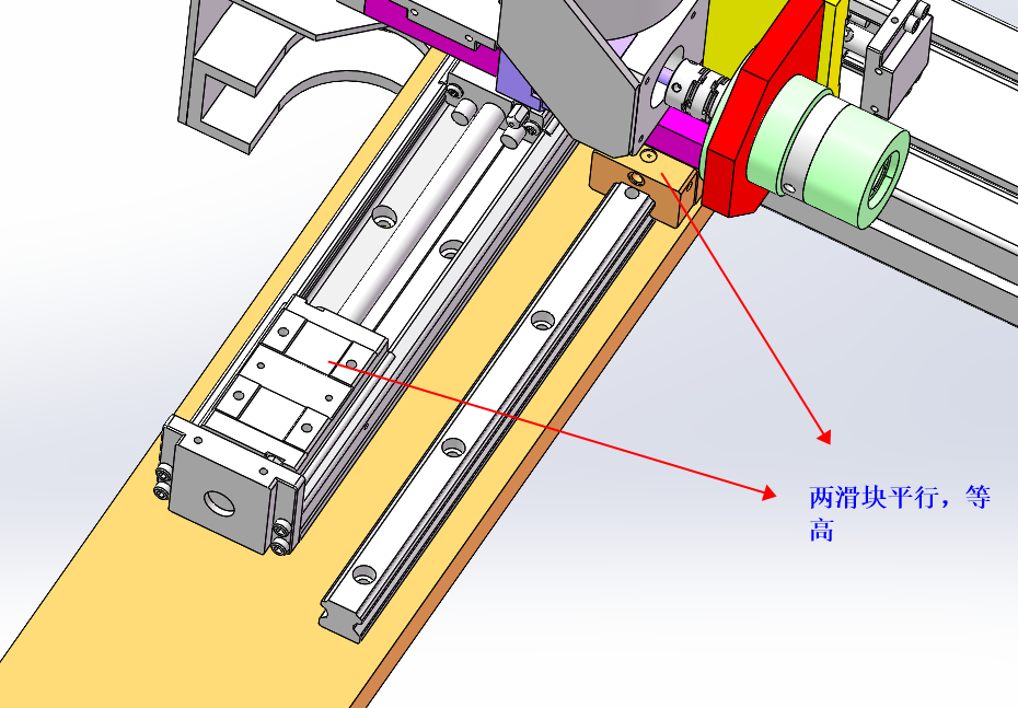

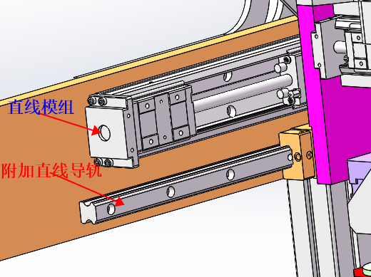

如题,在实际设计中,有时会遇到模组本身刚度不够,见过不少设计是,增加了一个直线导轨。

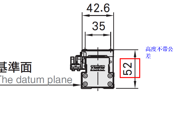

这里有个问题,加上附加的这个直线导轨,模组里面还有两个导轨,会有三个直线导轨,水平方向可能还好,模组背面都有定位孔。
但是高度方向好像一般不会给公差,这个时候设计上怎么处理比较合适?是加调整螺丝(一拉一紧)还是加垫片?如果加垫片,在哪里加,导轨下面,还是附加轴滑块上面?

 楼主| 发表于 2022-8-20 19:48:34 | 显示全部楼层
真实的现场的图丢了,希望处理过类似问题的朋友解答。
 楼主| 发表于 2022-8-20 19:52:29 | 显示全部楼层
问题如图所示
发表于 2022-8-20 20:41:38 | 显示全部楼层
打磨滑块安装面进行调整

发表于 2022-8-20 22:22:20 | 显示全部楼层
有种东西叫矽钢片调整垫片,买几卷让装配自己垫滑块上面。

发表于 2022-8-21 09:49:13 | 显示全部楼层
滑块那里增加一个过渡块,加工的时候配磨,高了磨掉,矮了用钢片垫,目前我们都是这种做法,其实不仅仅是你这种用法,龙门架结构我们都会这么干
