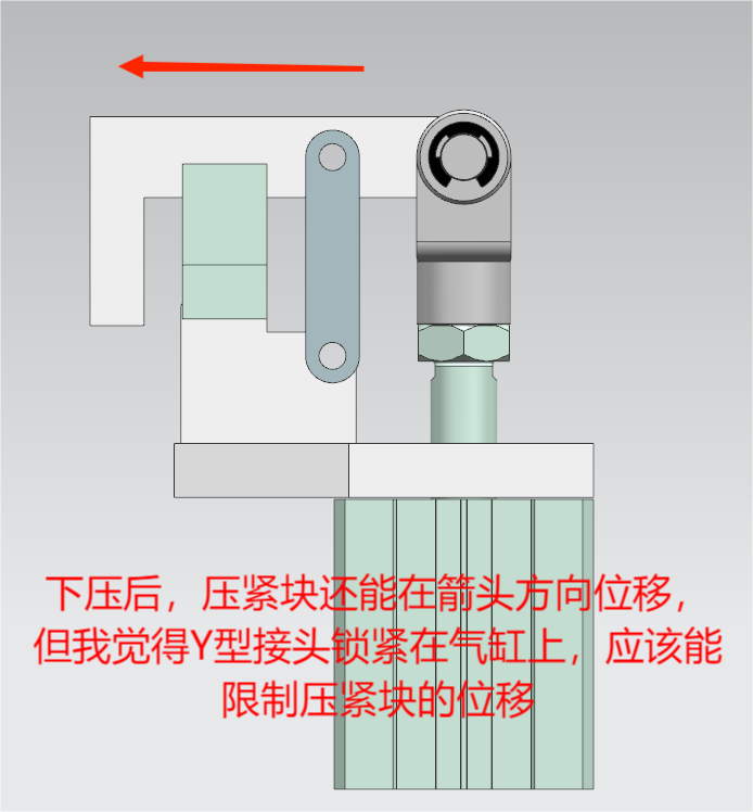

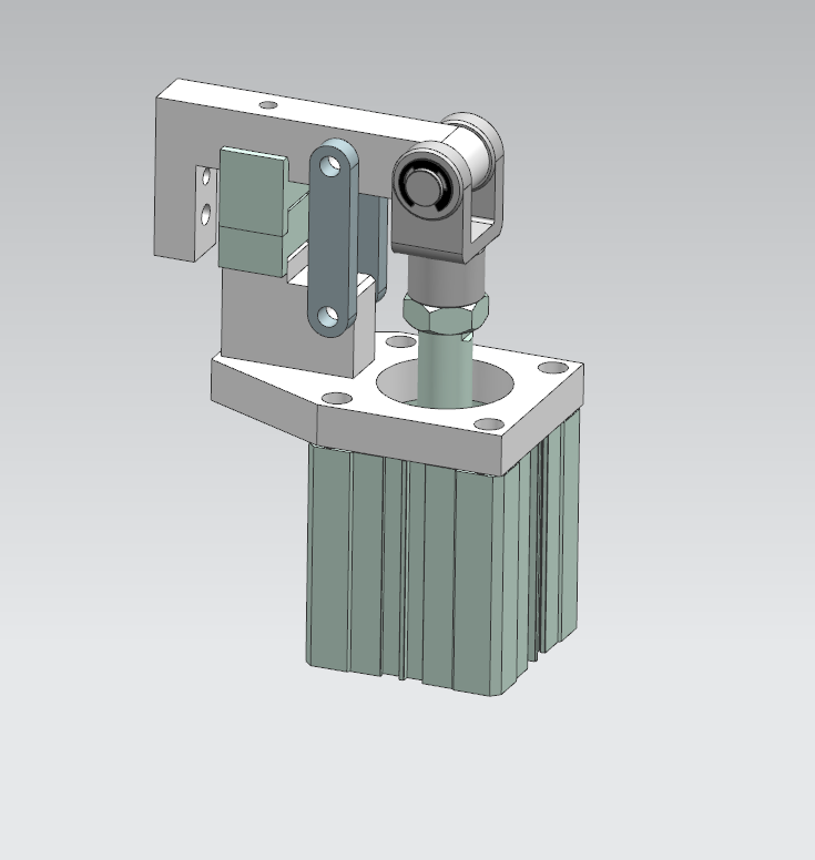

我认为压紧块在箭头方向上的位移被Y型接头和气缸限制住了,

7字形这个工件移动嘛?那就是销轴有间隙呗。
气缸是单轴的,应该也摆动了。  发表于 2022-8-19 20:03

发表于 2022-8-19 20:50:11 | 显示全部楼层
自由度学过吗,你根本没有约束这个方向的自由度
发表于 2022-8-19 20:53:18 | 显示全部楼层
从结构上就会左右摆动

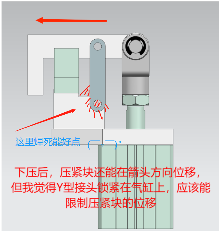

这是平面四连杆机构  发表于 2022-8-20 10:17
焊死,气缸就得用浮动接头  发表于 2022-8-20 08:03
这焊死了,机构就动不了  发表于 2022-8-20 07:48
发表于 2022-8-20 05:50:08 | 显示全部楼层
3个运动构件,4个平面低副(3个转动副1个滑动副),自由度是3*3-4*2=1,可以用,但压块会左右摆动。假如你不让它摆动,那就动不了了。
发表于 2022-8-20 07:47:43 | 显示全部楼层
气缸轴外加导轨导向
要理解,气缸除了提供动力,任何方向的自由度都没有被限制死,不要想当然的气缸能导向
发表于 2022-8-20 08:17:33 | 显示全部楼层
压面的角度修一修,修到前边先压上,没有箭头方向的力就好了。工作台上用压板压工件,要把握一个原则;压板压工件头低于后边垫铁头,使他有一个前冲的力。当然最佳是平,不能平的情况下一定后边高。还有一个原则就是;宁愿后半部分长,不要前半部分长(从中间螺丝点到前压点和中间螺丝点到后支点两部分),这样压工件部分力大于后边支撑点的力。
如果你熟知了这个道理,箭头方向位移的力你就意识到了。
发表于 2022-8-20 08:55:54 | 显示全部楼层
曲柄滑块机构出这个情况很正常呀,你的压紧块是旋转下压,你的压紧块没有限位,到位后全靠工件在支撑,持续施加力自然会向前倾倒。你增加限位就可以解决这个问题,不论是气缸限位还是压紧块限位都行。
