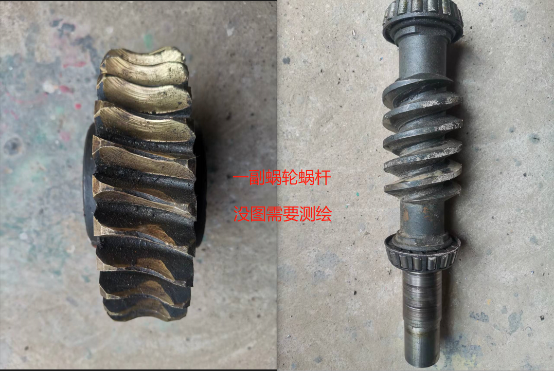

现在的产品细节展现越来越少
下面这两种情况算典型的了

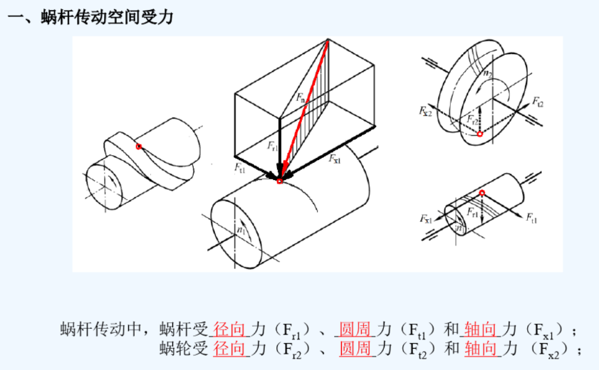

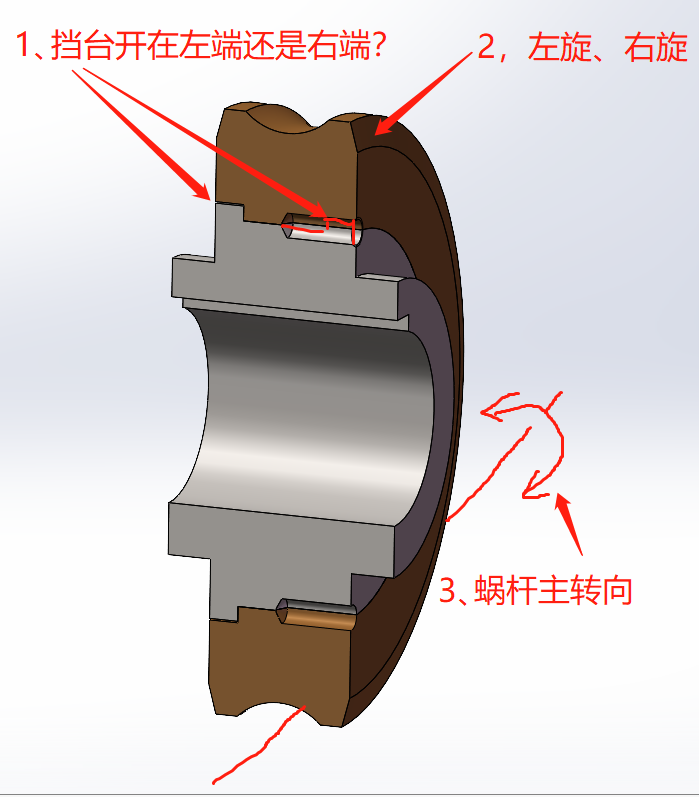

挡台如何做?蜗轮左旋、右旋?蜗杆主动转向?与三者受力有密切的关系。
最后提醒各位同仁,有机会多翻翻基础

以前跟着机修工也测绘过.里面有学问

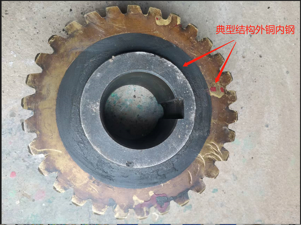

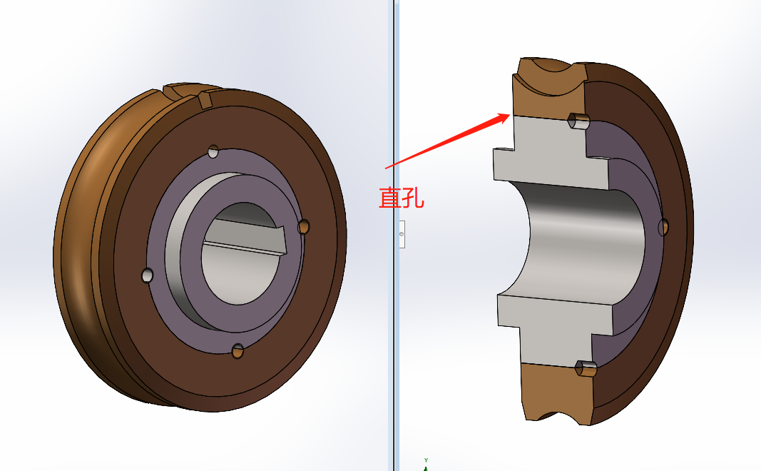

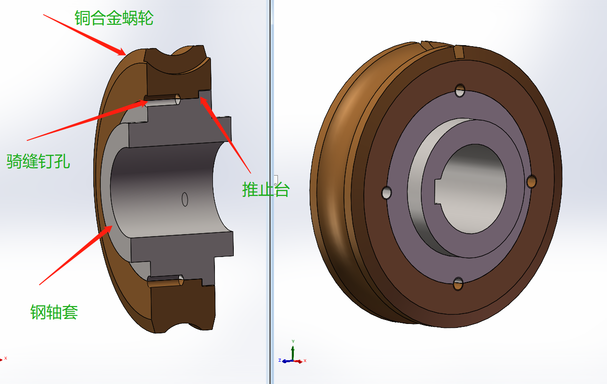

现在的蜗轮直接铸造毛坯时,很多是把钢芯直接浇铸在中间
轴瓦,滑套等可以选择熔接,离心浇铸。  发表于 2022-8-17 08:59
涡轮易损!  发表于 2022-8-17 08:56
这需要专业批量制作  发表于 2022-8-17 08:43

这个你能测准?
你那样是不是不耐磨也不耐用,关键异响也大,发热也快,磨损加剧  发表于 2022-8-17 10:55
没少测  发表于 2022-8-17 10:42
关键看中心距,其它都可以凑  发表于 2022-8-17 10:41

那你是要测量哪些尺寸
