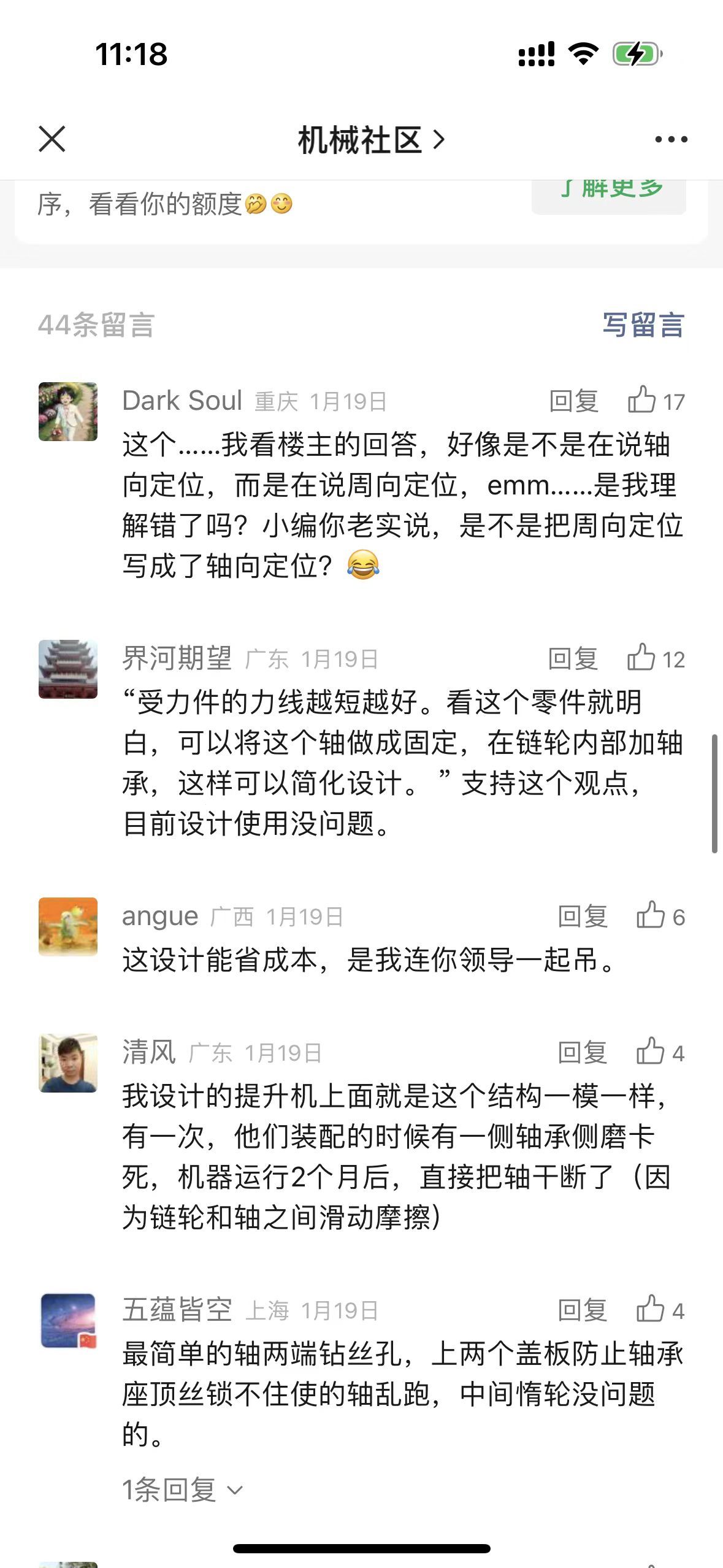

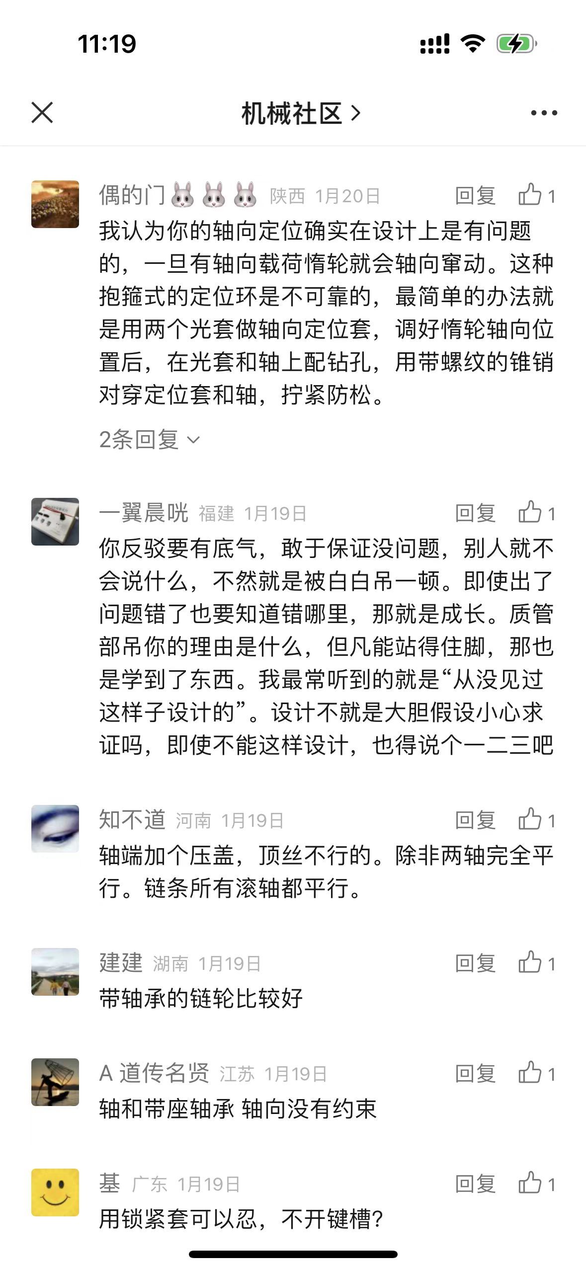

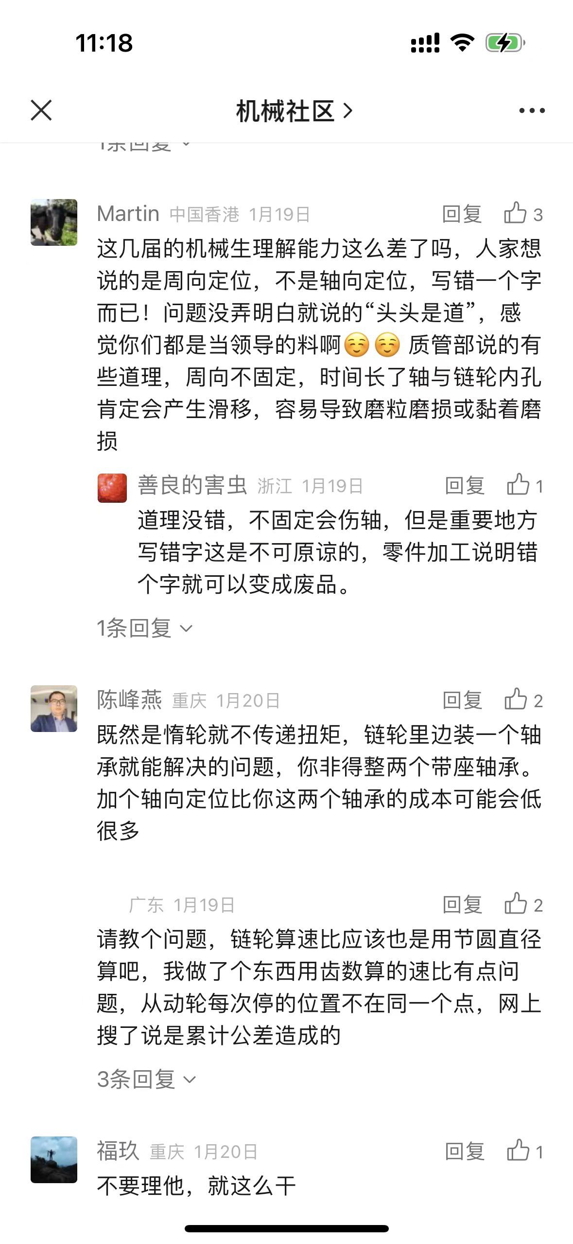

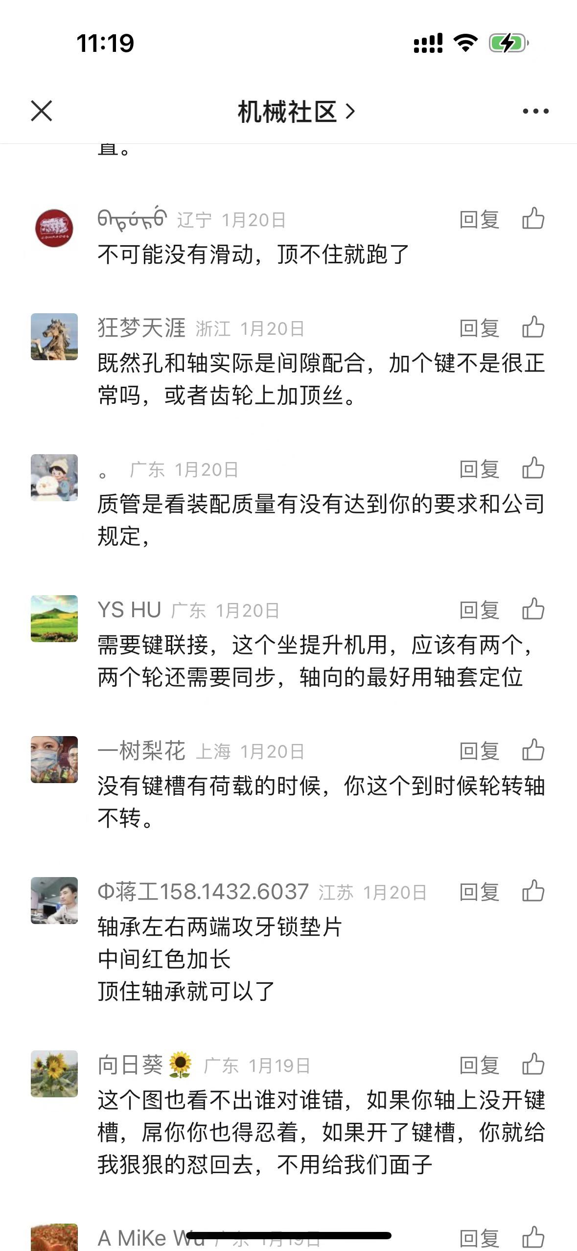

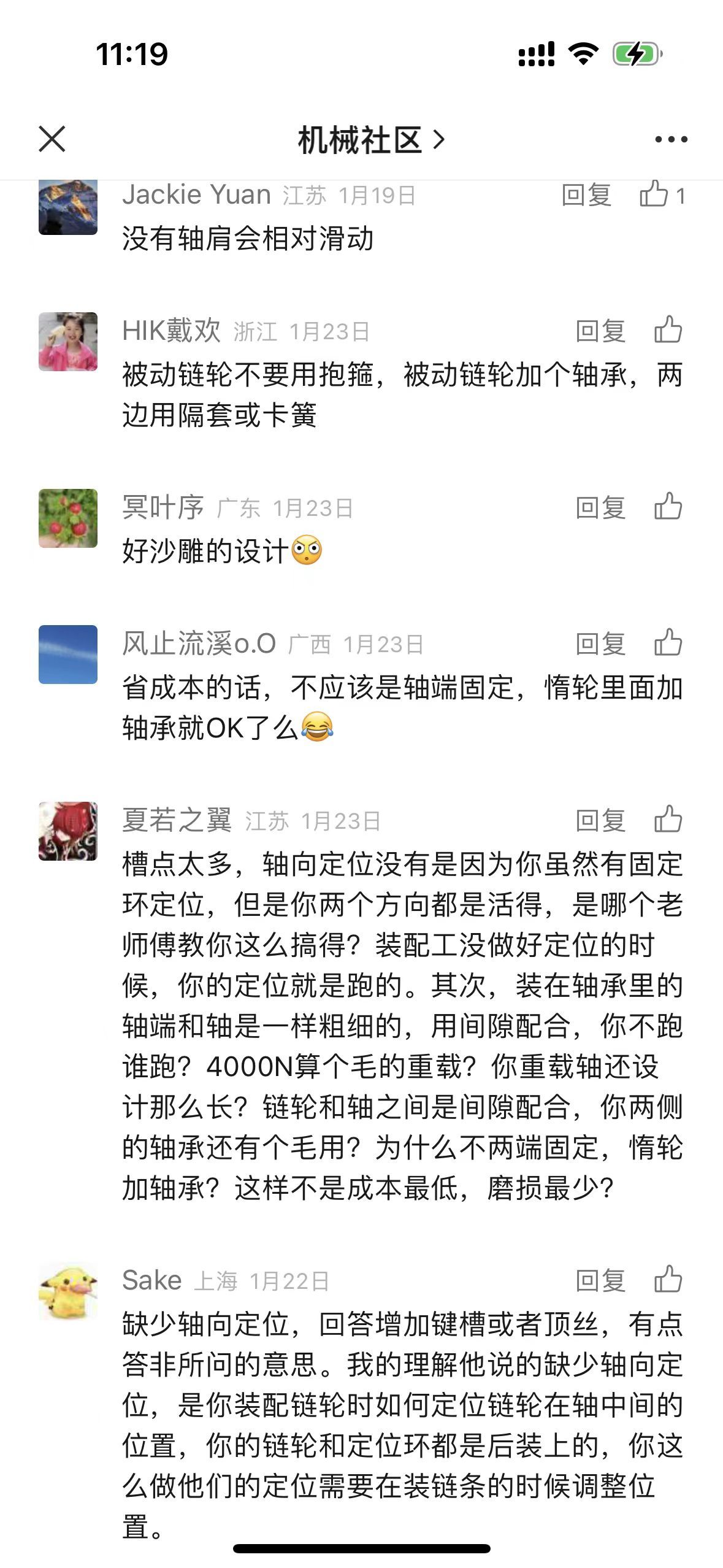

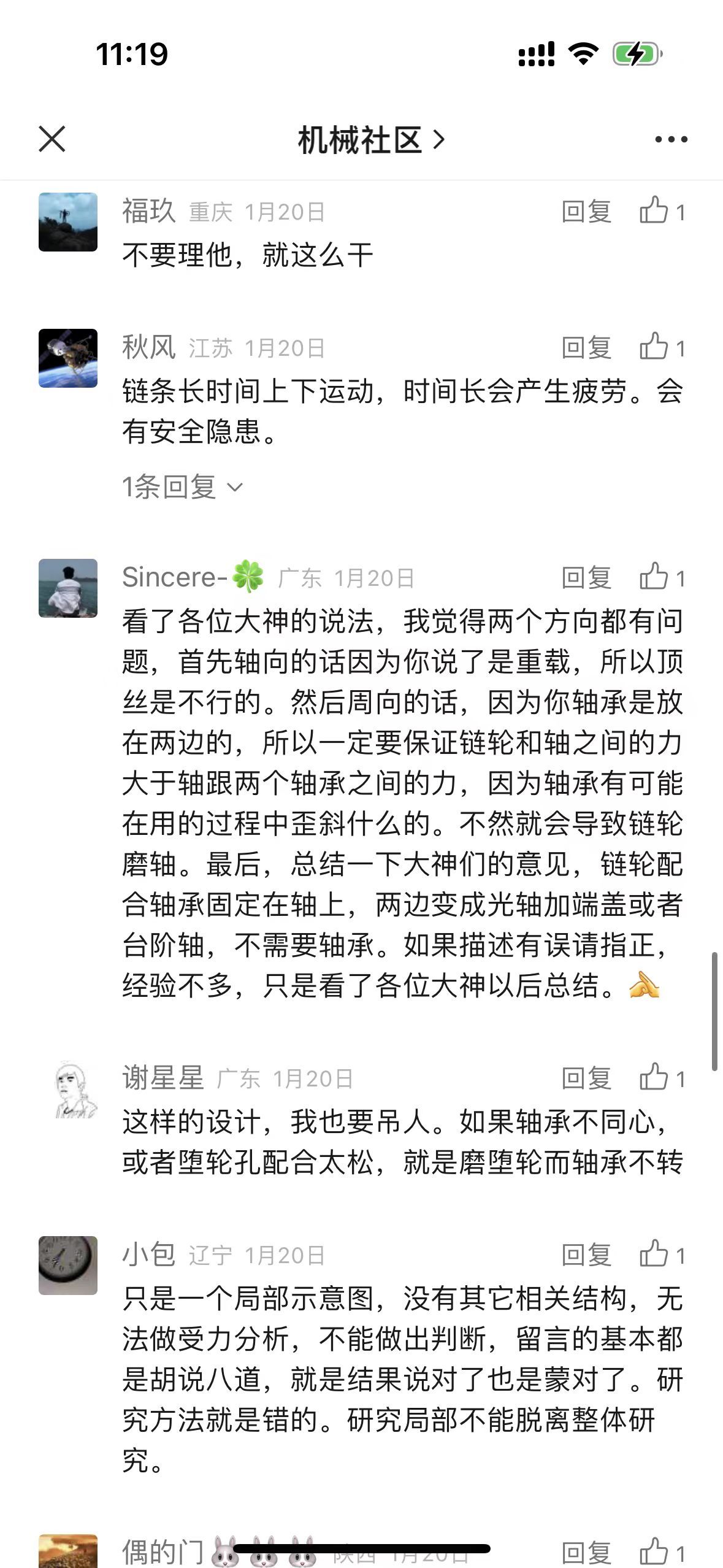

因为一个惰轮安装方式,被质管部吊了一顿
 火.. [复制链接]
发表于 2024-1-30 11:20:54 | 显示全部楼层
公众号留言选取
