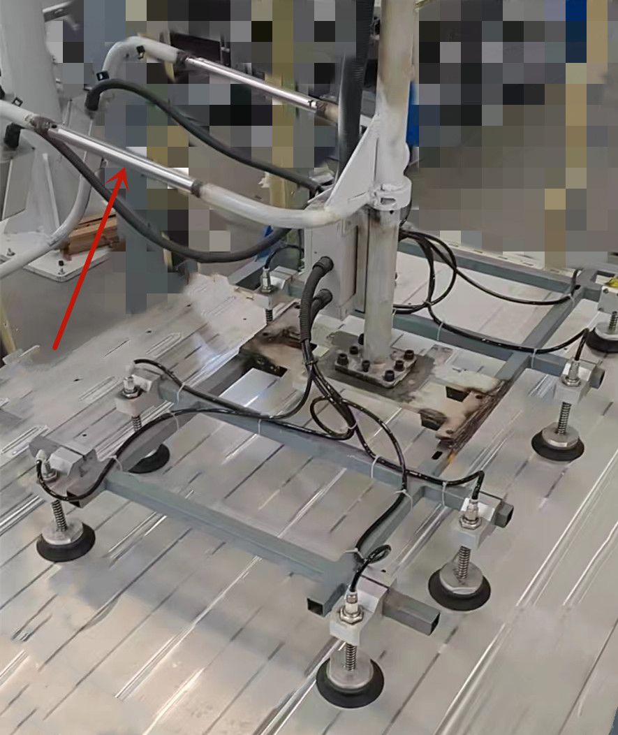

小A兴致冲冲的做出来一个助力臂,也算是精心打造了,机械各个部件都调教的很顺畅,机构空运动过程一点都不卡顿,本以为能让客户很满意,结果在实际生产过程中却被投诉无法使用!

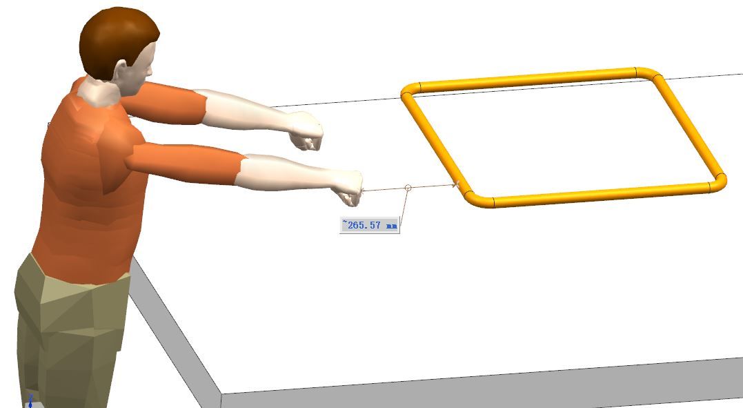

无法使用的原因就是这箭头所指的把手,产品太长了,助力机构的操作把手却太短,有26cm的距离是人的手无法够着的!

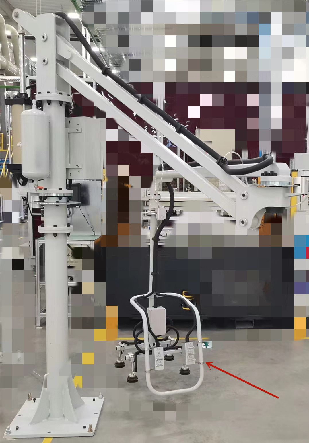

东西已经在客户工厂了,与地面的膨胀螺丝都打好了,也没法再拆回公司改;
没办法,只能现场切断,再焊接加长。。。
本来一个漂亮的装置,被改成了丑八怪,客户生产一阵吐槽!
估计小A明天又要被老板屌了。。。

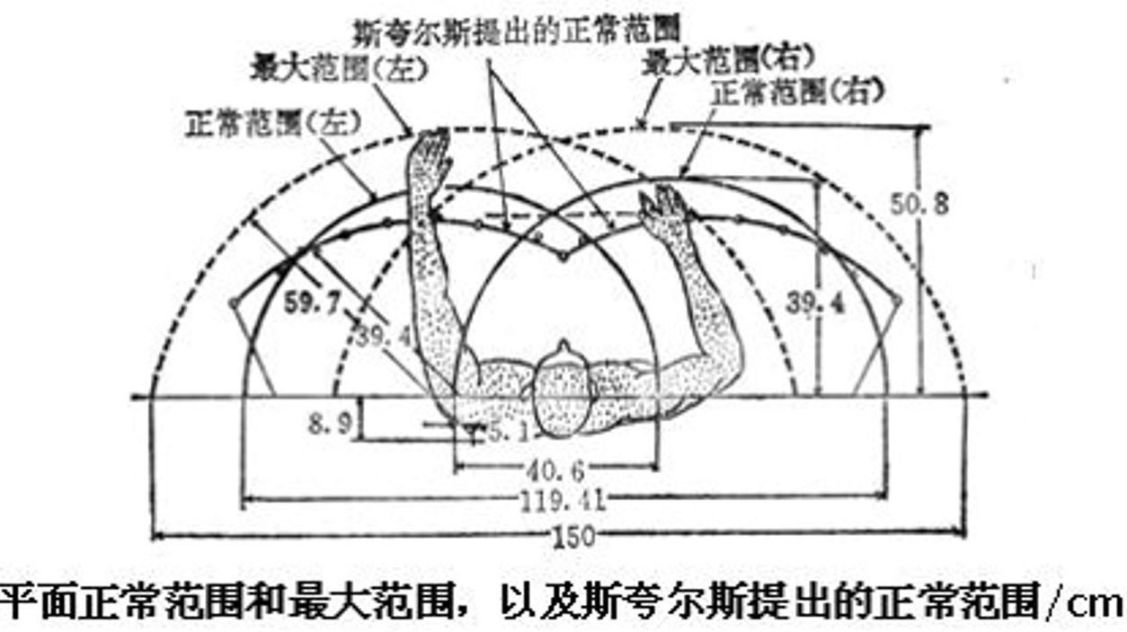

以上故事说明一个道理:做设备一定要注重人机工程啊,按标准设计操作距离;
其实人手臂的操作距离也只有60cm,再远就够不到了!

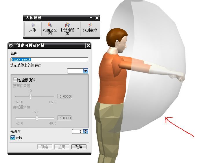

其实咱们的3D软件里面也是有人体可触及区域模拟的,以后大家在设计方案后期都记得模拟一下!

什么人体模拟软件!?
CREO都有 没啥大惊小怪的  发表于 2022-8-15 23:40
solidworks没有破解的插件,只有掏钱购买的人机工程学插件  发表于 2022-8-15 12:06
那是nx和catia内置的,破解版可以白嫖,而购买正版,则必须购买相应的模块  发表于 2022-8-15 12:03

楼主应该不是第一次设计机械助力的吧,看着还不错,气路还是挺讲究的,没一定功底还没那么容易搞定
发表于 2022-8-15 08:54:22 | 显示全部楼层
感觉加个把手锁住,会比焊的好看一点。
