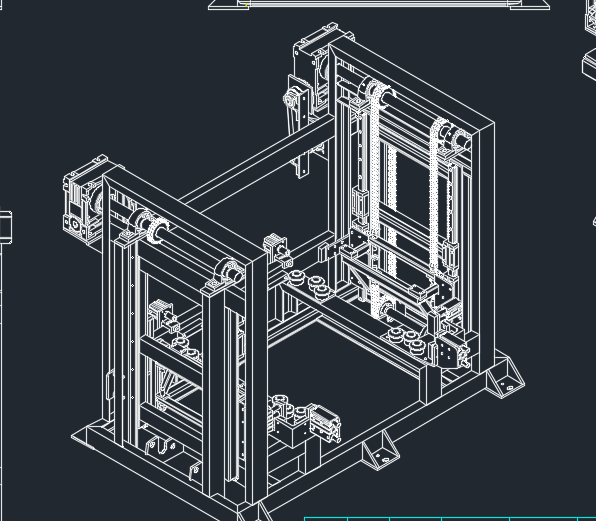

丝杆提升250KG结构,布置四根导轨,一根丝杆传动(有图)

不要2侧装线轴和丝杆,估计装一边装配问题也能把你搞惨,2边你怎么保证得了装配问题,2边加个保压气缸就搞定的事,算下气缸压力就行了,估计63气缸都足够了
有类似结构图吗,想尝试下这种方式 ,保压气缸是有此类气缸,还是普通气缸通过跟电磁阀控制  发表于 2022-8-14 18:52
发表于 2022-8-14 15:39:59 | 显示全部楼层
follow5 发表于 2022-8-13 15:53
双电机会不会有同步误差问题呀
把升降台断成两截,各跑各的,就不怕同步误差了
好,这种方式作为备选  发表于 2022-8-14 18:53
发表于 2022-8-14 15:50:08 | 显示全部楼层
用叉车结构吧,这种不行的,加工精度,装配,两侧受力都是个问题
发表于 2022-8-15 09:25:57 | 显示全部楼层
最好只用两个导轨,四个导轨不好装调。
谢谢,看来大家都不建议四根导轨  发表于 2022-8-15 15:12

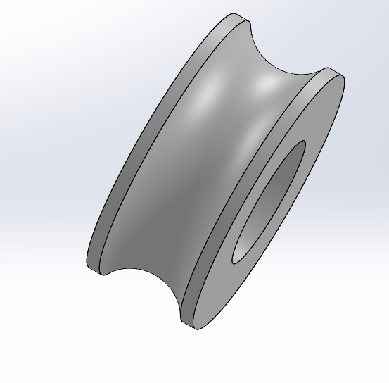

我是两侧驱动自制的这种导向
导向轮,用轴导向吗  发表于 2022-8-15 15:14

发表于 2022-8-15 11:06:27 | 显示全部楼层
考虑螺旋升降机吗?这个产品比较成熟了,空间够的话,感觉没啥问题。原来见过类似的两边同时提升的,重量800kg左右,举升高度半米左右,两边齿轮齿条各带2条导轨,加工精度和安装难度挺大的。
发表于 2022-8-17 08:35:34 | 显示全部楼层
现场工况条件希望能再详细点。
  第一:定位精度是多少,升降到一定高度重复定位精度
  第二:升降线速度要多少,
  第三:要求水平或垂直精度多少
这些条件已知就更好做了
6年前做过一套,也是类似框架升降设备。由叉车将1.5吨货物叉进去, 通过左右两侧用链条升降抬起,用蜗轮蜗杆减速器左右两侧各放一个
发表于 2022-8-17 08:54:48 | 显示全部楼层
精度要求很高么,四根滑轨,卡的几率很大,毕竟平行度不好控制。最好只留一面的一对滑轨,另一侧用直线轴承,这样好一点
如果精度要求不高,建议全用直线轴承。
