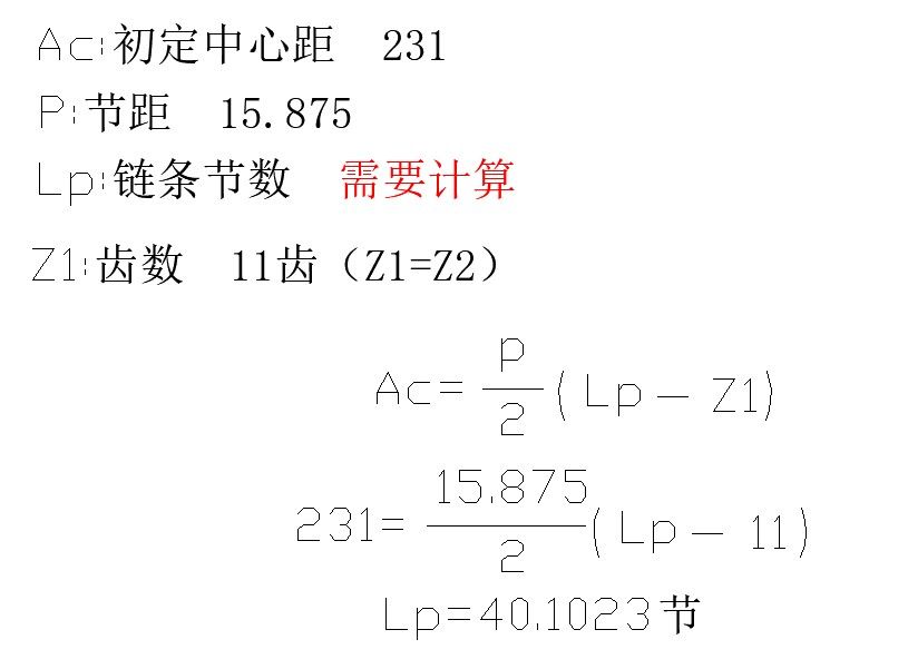

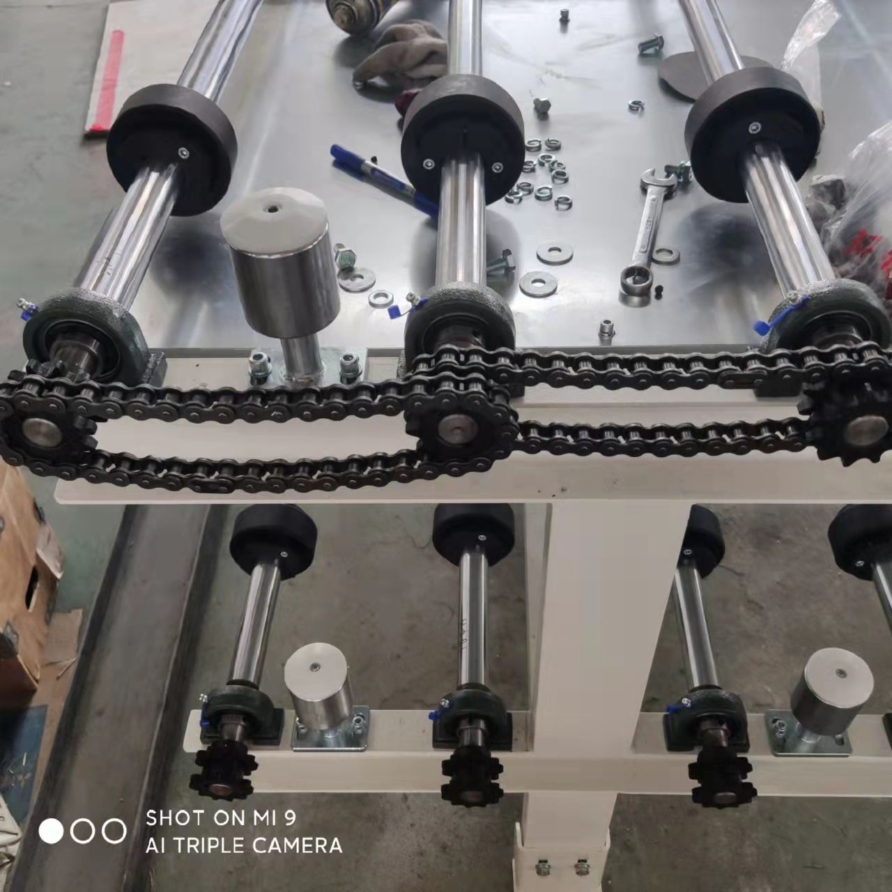

链条输送机      链轮旋转RS50-11T    中心距通过计算  选用231mm     结果装出来松松垮垮     唯一正确的是确实是40节链条   正好用全目,  但是没法拉紧   其实就差一点   往外多几mm  就OK
发表于 2022-8-12 09:38:19 | 显示全部楼层
这个看着已经可以了吧?不会跳齿卡死就好了
发表于 2022-8-12 10:19:15 | 显示全部楼层
因链条受节距限定所致,搞个张紧轮吧
发表于 2022-8-12 11:04:31 | 显示全部楼层
中心距微调 链节接近整数
发表于 2022-8-12 11:09:02 | 显示全部楼层
估计你没有仔细看设计参数吧

用你这个公式 计算的中心距
a=12.7*(40-11)/2=184  也不对啊      应该在231附近
理论的中心距都小了   再减掉松边  不是更小吗
算错了 是15.875 算出来230 就是图上的 没用 松了  发表于 2022-8-12 15:21

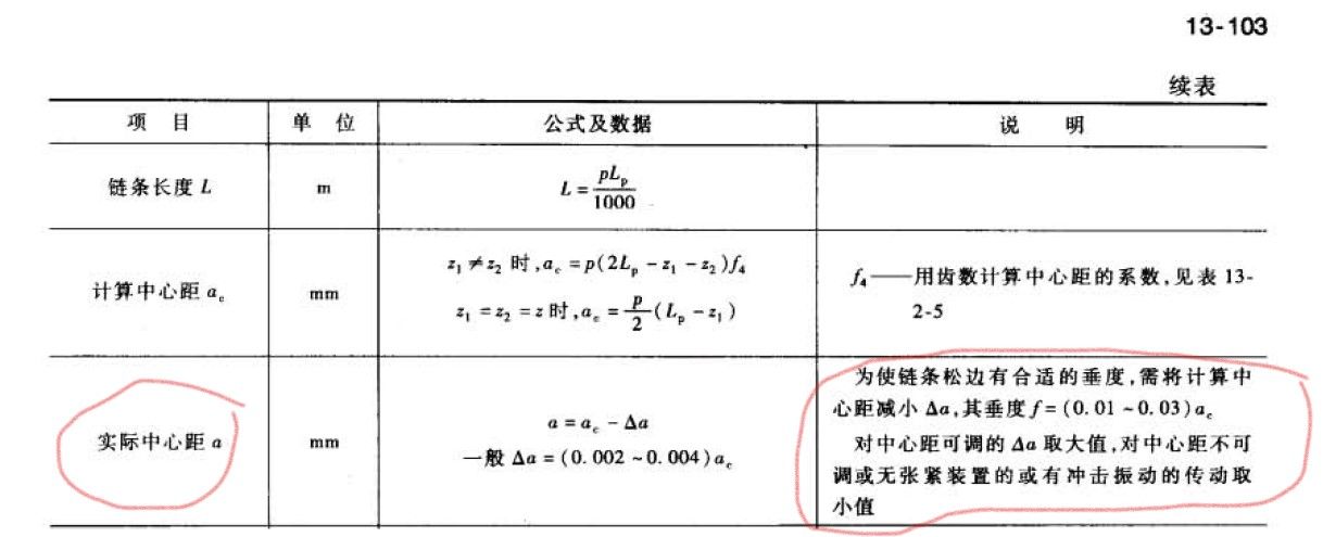

一不小心,会被你带入歧途了!先不要质疑机械设计手册和国标。你这个公式套用的是08B的节距,1#的图片套用的10B的节距,这算出来会一样吗?  发表于 2022-8-12 14:05

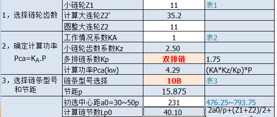

发表于 2022-8-12 15:50:01 | 显示全部楼层
帮你算了下,按照最小0.002的计算出来实际中心距230.5比较合适
